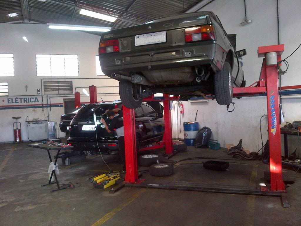

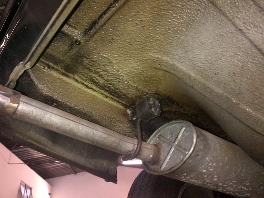

Hj o carro tava no elevador, e fui dar uma inspecionada no assoalho. Foi a primeira vez que fiz isso no Barão.
Vamos ver então o estado geral do carro por baixo...

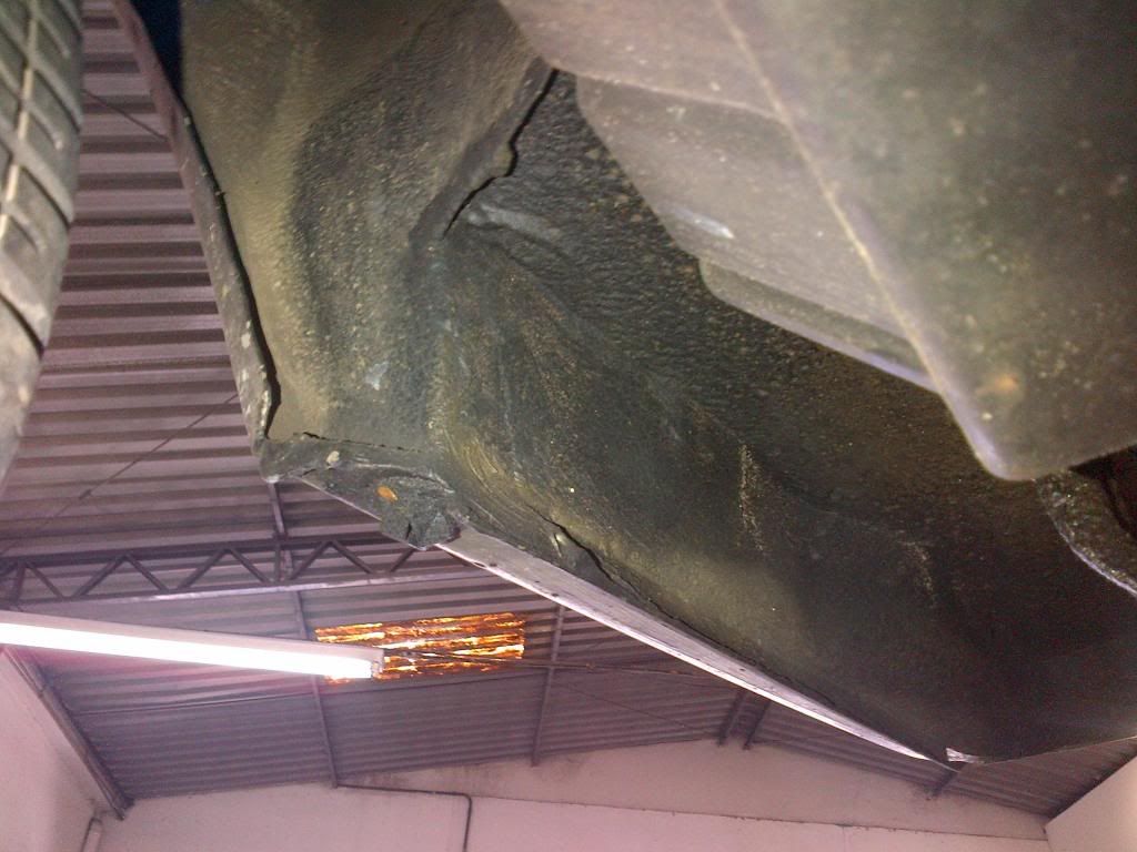

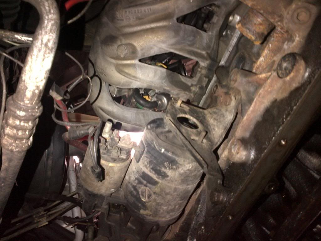

Indo da frente para trás, uma panorâmica do cofre do motor por baixo

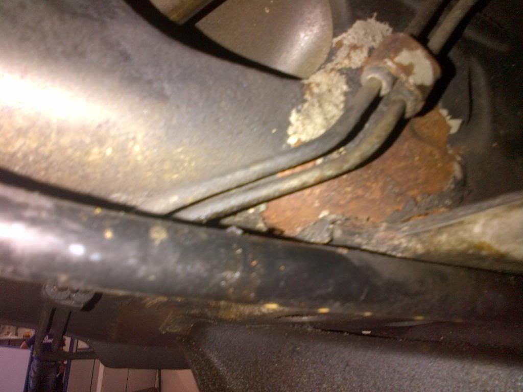

Aqui um ponto de atenção que já mostrei ao funileiro: ferrugem na parte onde fixa a suspensão. O diagnóstico para essa parte estar assim, tanto do mecânico quanto do funileiro que levei para ver é: houve vazamento de fluído de freio ao longo dos anos que decapou essa parte e expôs o metal, gerando essa ferrugem, que tem que ser tratada rapidamente, embora ainda superficial
Ou seja...realmente um ponto de atenção para todos os Monzeiros.

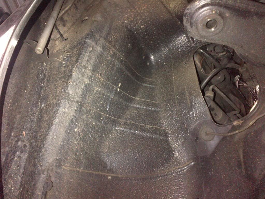

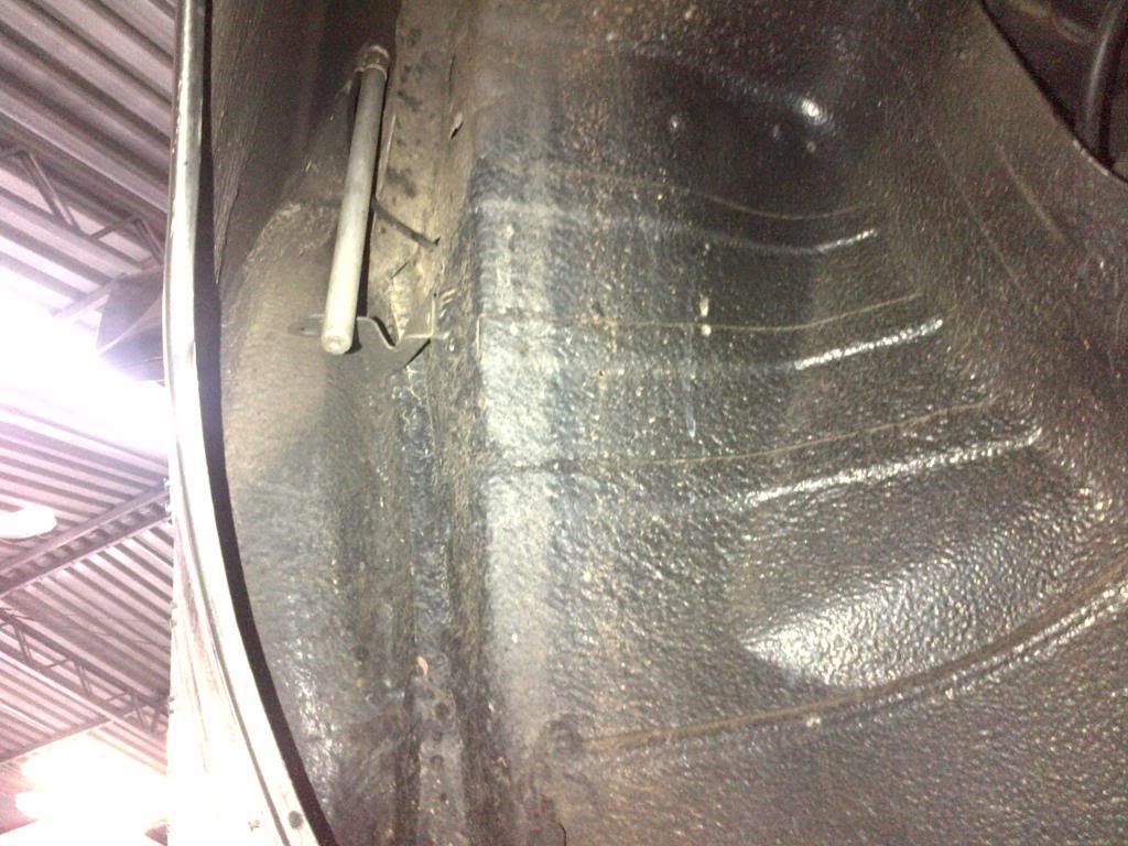

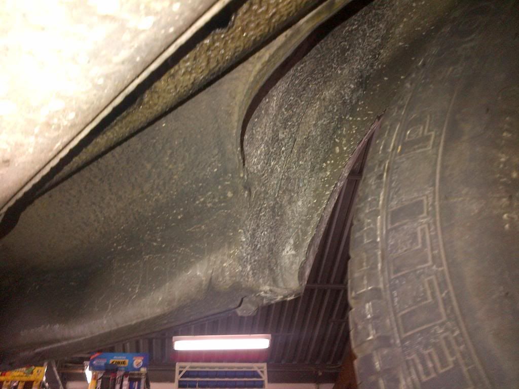

Caixas de roda dianteiras

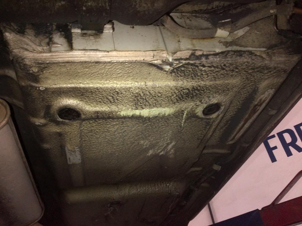

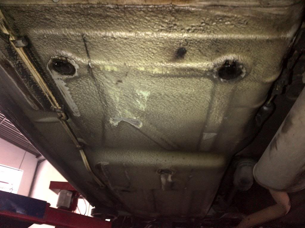

Indo pro meio do assoalho

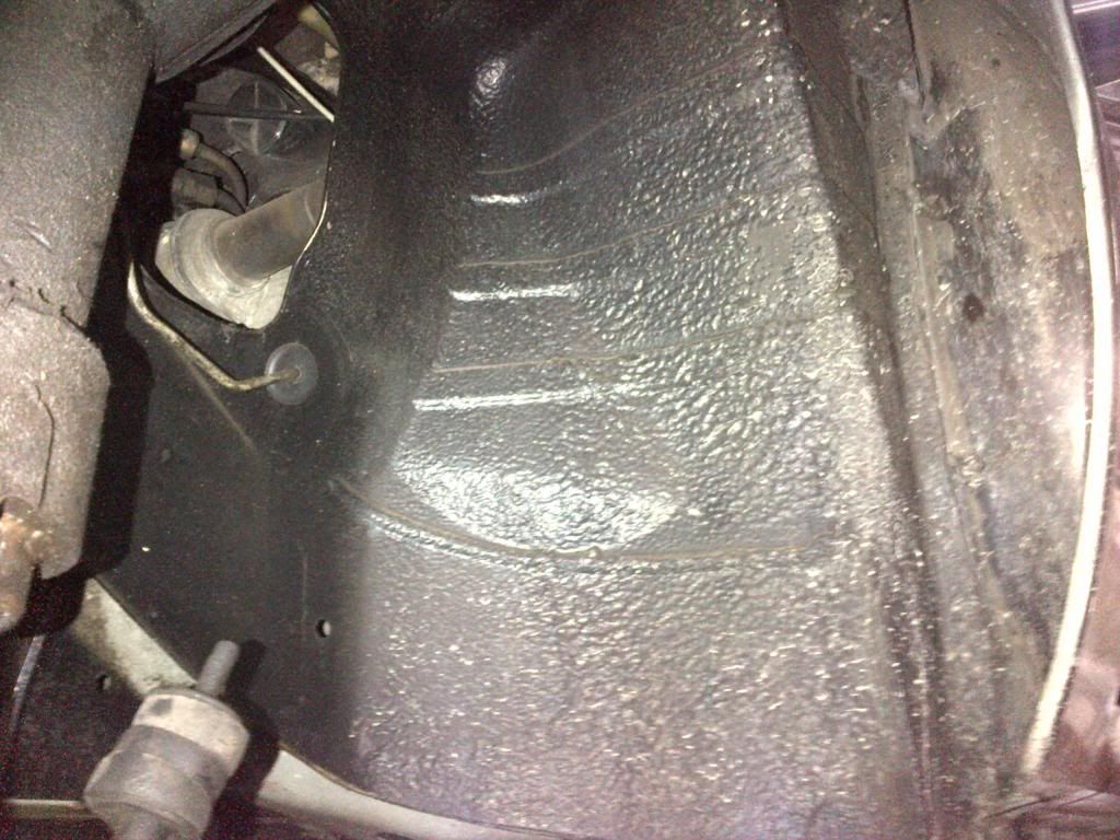

Caixas de ar traseiras (porta malas), ponto que tradicionalmente enferruja. Estão totalmente íntegras

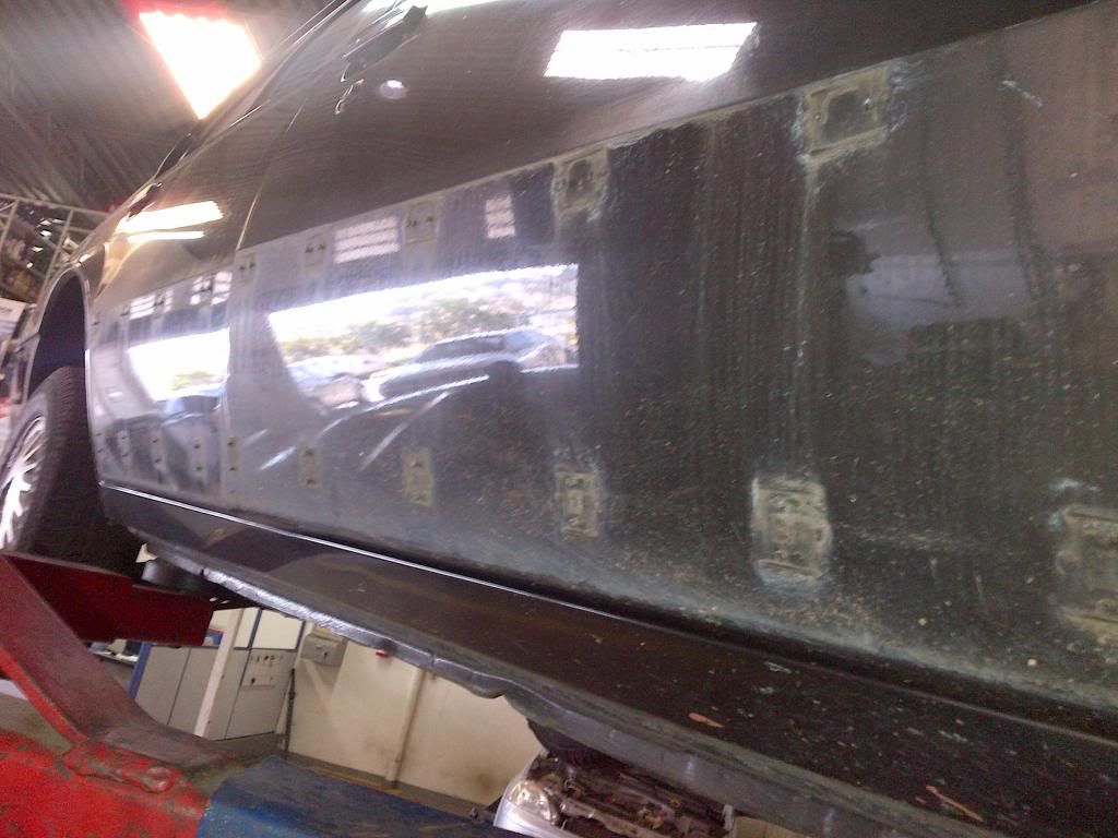

Essa panorâmica aqui me deixou doido. Pintura original e imaculada
