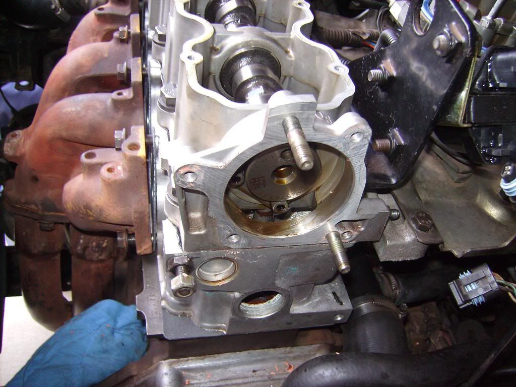

Que peça e essa? aonde ela fica no carro?Adrianno Sakamoto escreveu:Agradeço Robson! O problema é nessa pecinha, podia trocar (custa até 10 reais) e resolver por algum tempo:Robson Lott escreveu: Caramba... é como se não tivesse faísca em alguns momentos, e o carro perde explosão e parece que quase morre! Creo que com a troca do distribuidor o carro vá andar um pouco mais e ficar mais (ainda) econômico, não?! Uma boa passagem de corrente faz uma diferença incrível!

teste.ela fica no distribuidor.na parte que acopla no comando.o monza originalmente falando nao usa ela.mas pode usar sem problemas se quiser.

E como chama isso... pra compra?
Eu acho que isso não serve pro monza não!

A peça que eu postei na loja onde comprei se chama, embreagem do distribuidor do corsa EFI... Foi assim que eu pedi...teste escreveu:E como chama isso... pra compra?
No monza existe uma peça semelhante porém é de metal, é o acoplamento do distribuidor com o eixo do comando, e tem diferença entre elas, o ângulo no corsa é diferente do monza...

tem certeza?Eu acho que isso não serve pro monza não!
se acha que nao serve,para que quer comprar :smt017E como chama isso... pra compra?
se tirar o seu distribuidor e tiver o furo,ela serve.
mas deve ter o furo,o meu carburado tem o furo e o rasgo para a peça original.

Isso não e poluição e Conhecimento... eu não sabia disso... pelo jeito so pra monza carburado. pq efi não e assim não

É assim em todos motores família 2...teste escreveu:Isso não e poluição e Conhecimento... eu não sabia disso... pelo jeito so pra monza carburado. pq efi não e assim não
No Monza o acoplamento entre distribuidor e eixo do comando é por chaveta, nos corsas é por essa peça com o uso do furo. Não sei com certeza se no comando original dos Monzas tem o furo...
Sei que essa peça é usada quando se coloca o cabeçote roletado dos motores família 2 fase 3, pois o comando do roletado não tem o vão para chaveta do distribuidor do EFI, porém tem o furo, só que, o furo está em posição diferente do que deveria, portanto é preciso refurar o pino de fixação da "embreagem" do distribuidor para reposicionar com o eixo do comando...
Salvo engano na página do Leo no qual ele instalou o cabeçote roletado no classic MPFI dele tem o esquema todo lá, até desenhos para refurar a peça do corsa.

Pessoal resolvi na revisão do distribuidor Lucas mesmo... busquei as peças e ainda bem que tinha todas na região, a tampa mesmo estava toda empoeirada esperando comprador
Embreagem do distribuidor, o problema está nessa peça:
