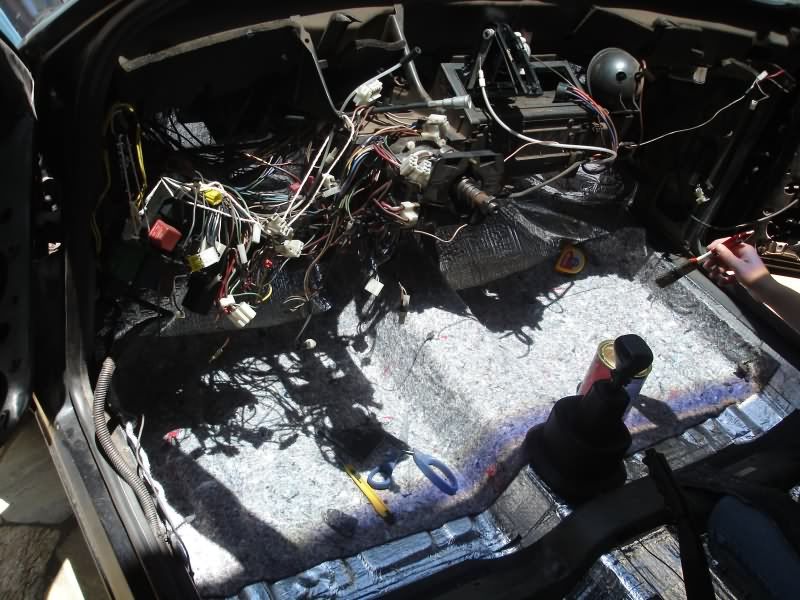

Hoje o dia rendeu pessoal. Tudo o que foi feito:
Término da aplicação da Manta na parede corta-fogo
Aplicação do feltro em todo o assoalho e parede corta fogo
Limpeza e instalação de todos os dutos de ventilação interna
Instalação da estrutura principal do painel
Instalação dos sensores do novo alarme
Muito bom o resultado, não estou em casa, mas amanha coloco fotos de tudo isto.

Aqui estão todas as fotos tiradas do serviço de hoje:

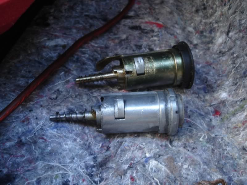

Correto, da selenóide, já tem o negativo na mala mesmo. O que vem do painel é um positivo. Depois vou dar uma olhada, pois preciso primeiro instalar o cilindro da ignição.
