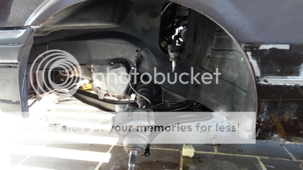

No domingo mesmo, quando desmontei tudo... lavei as caixa de rodas dianteiras.... esfreguei tudo com bombril, ficou bem bacana...
As pinças de freio estavam imundas, foram bem limpas, apenas isso.... até pensei em pintar, mas como fica preto de novo em pouco tempo, apenas limpei bem direitinho...

se passar bom bril nao fica fosco?
