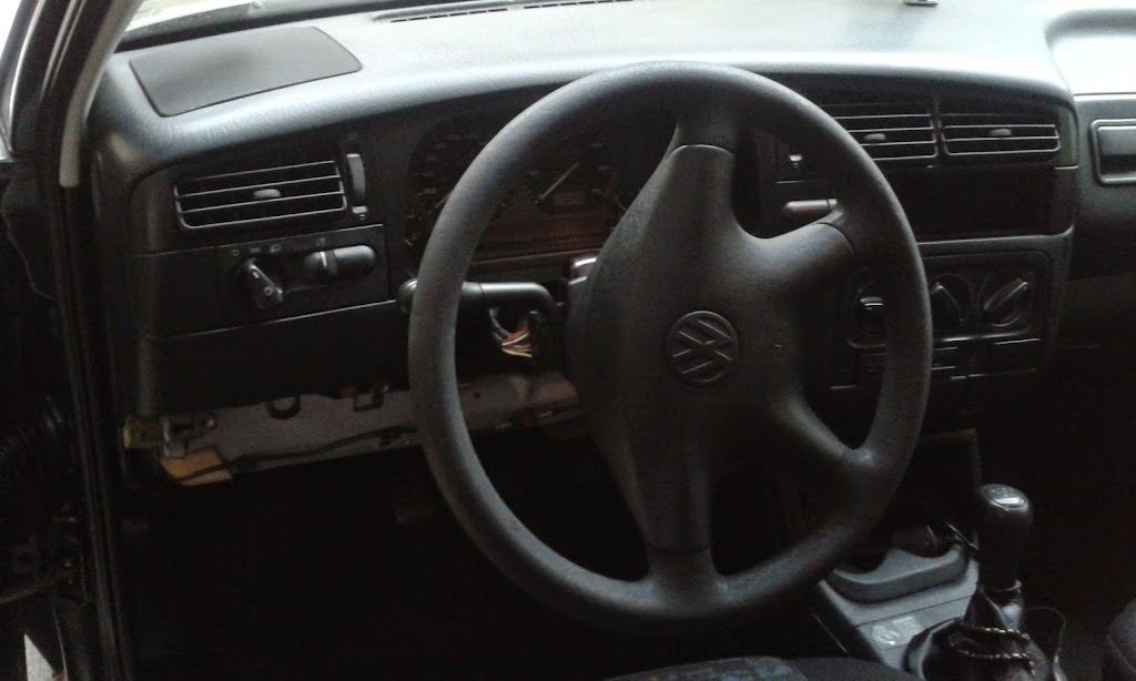

Passei desmontando o painel do carango. O antigo dono, um camarada gente boa dono de um lava jato, passou uma gororoba no carro todo! Nem é um silicone (solúvel em água) e não é um creme. É algo esquisito, que misturou com a sujeira e ficou uma bosca! E aqui o pessoal é brutal com acabamentos dos carros, é impressionante a quantidade de carros com painel QUEBRADO! :smt021 Num tem nem tamanho os coitados dos andinos, mas devem ter muita raiva!
Falando em raiva, vcs vão ficar com raiva, mas fiquei encantado com a qualidade dos mateirais e montagem das peças que esses carros importados tinham. Não sei como são os da gama alta fabricados por aí, mas o Vectra CD que tive e agora esse Golf possuem parafusos pra montagem de um monte de peças, um plástico de boa qualidade, uma facilidade de desmontagem e montagem incríveis! É quase um Monza!!! :mrgreen:
- Desmontei todas as gradinhas pra lava-las e retirar a parte do painel onde as mesmas são fixadas. Saiu um caldo preto! Desmontei os forros de porta e lavei (mesmo sabendo que os mesmos são de compensado, como os dos Monzas 82~90) mas o sol aqui ajudou um pouco! E por ser alto (2.500m) aqui a umidade é um pouco baixa, mesmo chovendo com frequência. Depois passei tipo um Nugget líquido que eu trouxe do Brasil, da marca de sapatos Sergio's. O trem é bom mesmo, viu?!?!?! Fica com um leve brilho, quase opaco e cria uma camada que é solúvel a água mas que deixa lindo o painel! Acho que vou ficar com meus sapatos estragados por um bom tempo!

- Arranquei o velho Pioneer KEH-P8650 que tava "fundido" no painel. Que dor de cabeça! Me fez cortes na mão esse feladamãe... Mas ví que tem um flat cable que tá quebrado, então talvez poderei arrumar por aqui mesmo com pouca grana! Vamos ver se dá pra importar pelo eBay que é mais barato vim dos states que do Brasil. Sem contar que no Brasil estão inflacionando essa peça que é comum de estragar nos modelos de "alta gama" dos anos 90!

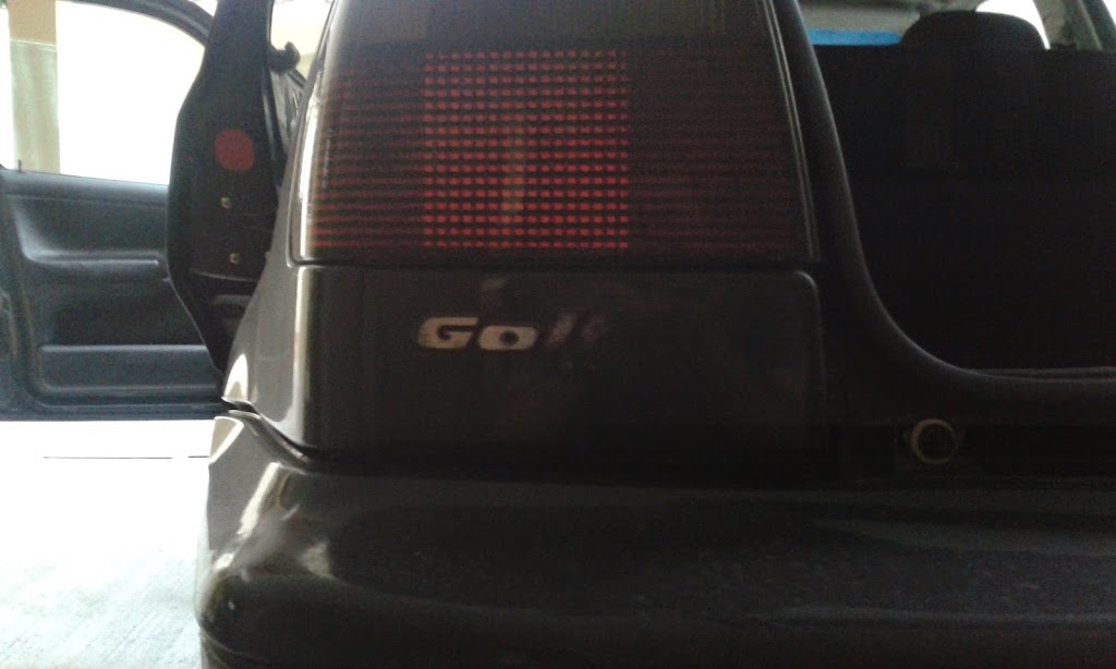

Gol versão especial: F, de Fod@!!!
Lanternas traseiras originais... sem batidas, por isso que o comprei! :smt023
