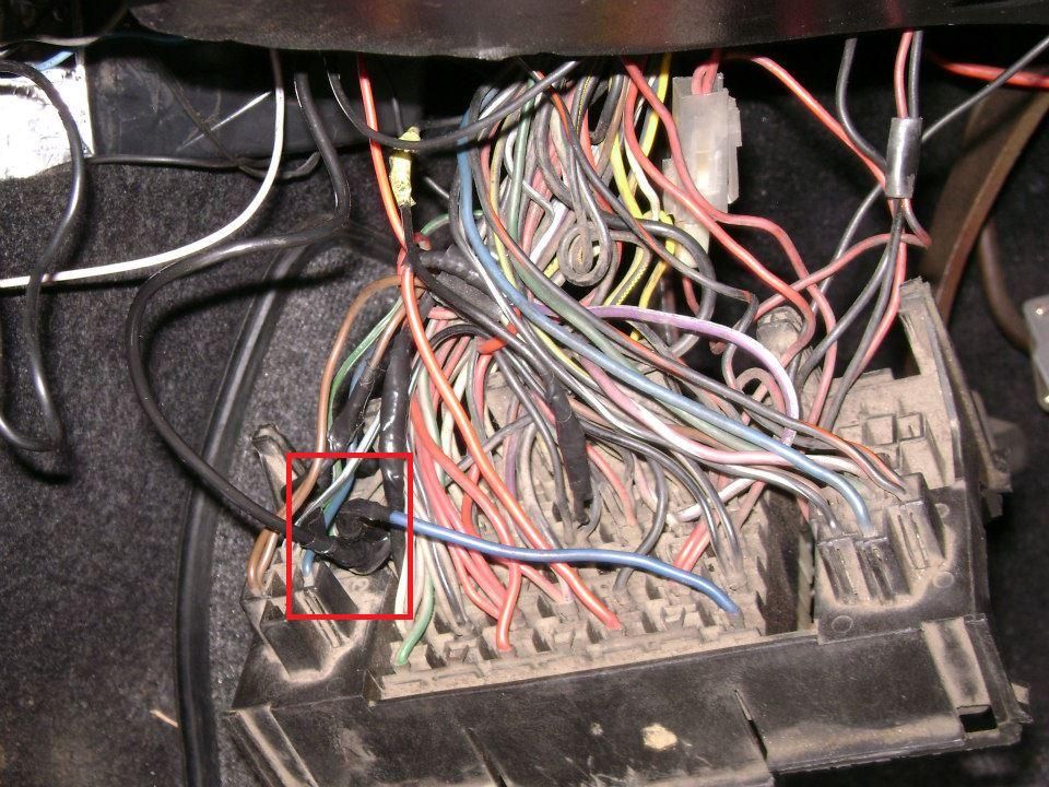

E a causa dos seus problemas deve ser esse:
sergio galindo
Mensagens: 140
Registrado em: 03 Jul 2010, 19:19
Re: problema eletrico no monza 87 simples ajuda!!!
Mensagem não lida por sergio galindo »
esse azul serve para que vc sabe. eu tava olhando aki no forum e achei alguem pedindo ajuda com fios soltos e ele tirou fotos da caixa de fusivel do monza dele e esse fio azul tá igual ele vai ali mesmo.

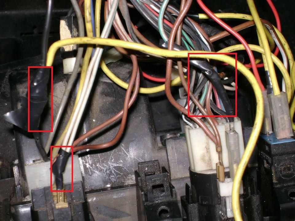

e aquele amarelo que tá ligado no fio preto do botao do ventilador, o que na verdade está errado é a ligaçao do rele do desenbaçador se eu conseguir as cores certas desses fios do desenbaçador acho que soluciona o problema, eu acho .

sergio galindo escreveu:esse azul serve para que vc sabe. eu tava olhando aki no forum e achei alguem pedindo ajuda com fios soltos e ele tirou fotos da caixa de fusivel do monza dele e esse fio azul tá igual ele vai ali mesmo.
Com aquele embolado de fio preto e fita isolante? Acho que não, hein?
Buzina eu acho. Não tenho certeza.

pior que esse fio azul é ali mesmo eu tirei aquele monte de fita e tem um pedaço dele ali no mesmo terminal com o preto original ali.é que cortarao o fio azul muito curto mais é original ali mesmo. agora o amarelo ligado no fio preto do botao do ventilador esse é estranho.
sergio as pista do problema ja foram dadas. faça o reverso. com o diagrama eletrico e direto do plug do dispositivo vai seguindo cada um dos fios ate ver onde ele vai.... é simplees de fazer.

rafaelo vc sabe as cores dos fios originais do desenbaçador.... kkkkkkkk pra quem manja é facil eu nao tenho ideia por onde começar isso que é o pior eu imprimi o esquema eletrico do monza 89 mais saiu muito ruim tentei melhorar a qualidade mais só gastei folha saiu igual...
o leo castro tem um digitalizado esse esta bem claro.
se o problema esta relacionado o ventilador interno e o desembaçador entao tem que fazer a retroengenharia em cada item. dae acha facilmente a maçaroca de fios e com o diagrama em mao faz a instalaçao correta. nao seria melhor ir ao autoeletrico com o diagrama? pq queira ou nao pra fazer corretamente a instalaçao tem que ter conhecimento praticos. tem que desmontar os terminais,crimpar,troca de fio de bitola correta,etc.
como nao sei o teu conhecimento na area a unica coisa que seria mais sensata é imprimir o diagrama, levar ao eletrecista e voces mesmo arrumarem isso juntos. pq esses cara nao da pra confiar a maioria é matao.
