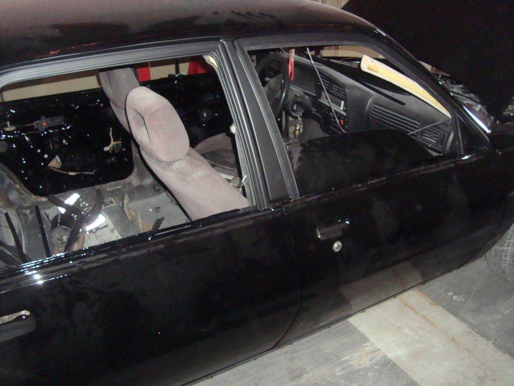

fui lá semana passada... colocaram o parabrisa... a borracha paralela ficou horrivel... os caras corataram a minha original pra tirar o parabrisa com medo de quebrar devido a umas batidas de pedra...
se tivessem a decência de me ligar eu teria falado que iria trocar o parabrisa... preferia quebra-lo ao cortar a borracha... ficou feio demais...
consegui um parabrisa Fanavid, mas não gostei muito da grafia das escritas, mas ainda passa...
Comprei tambem um retrovisor interno com sensor de luminosidade... mais um item que faltava...
Outra coisa que o montador questionou foi a qualidade das canaletas de vidro... ele montou uma das portas e o vidro quase não sobe de tão pesado que ficou... alguem sabe me dizer oq ue pode ser ?
as canaletas são marca JAHU.....

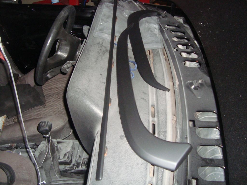

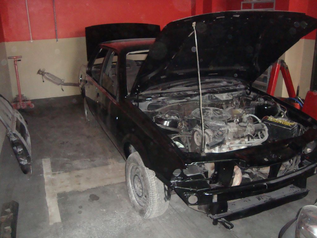

Fotos da semana passada...

jahu é muito boa, isso pode ser guia da canaleta torta é bem possivel. se ela estiver torta,fora de alinhamento vai travar o deslizamento e nao sera culpa da canaleta.nizer escreveu:Outra coisa que o montador questionou foi a qualidade das canaletas de vidro... ele montou uma das portas e o vidro quase não sobe de tão pesado que ficou... alguem sabe me dizer oq ue pode ser ?

Guia da canaleta ? isso você diz na estrutura da porta ??Rafaelo escreveu:jahu é muito boa, isso pode ser guia da canaleta torta é bem possivel. se ela estiver torta,fora de alinhamento vai travar o deslizamento e nao sera culpa da canaleta.nizer escreveu:Outra coisa que o montador questionou foi a qualidade das canaletas de vidro... ele montou uma das portas e o vidro quase não sobe de tão pesado que ficou... alguem sabe me dizer oq ue pode ser ?
bom, o cara tinha montado somente uma porta mesmo... vai que essa tava com problema... de qualquer forma vou hoje la ver se ele deu jeito nisso...
valew pela dica

sim é onde se coloca a propria canaleta. embaixo a porta tem uma guia removivel, se olhar nas minhas imagens restauro da porta vai ver os locais onde ele é colocada. se aquilo for montado de forma torta, ou a propria peça estiver empenada nao vai correr o vidro de forma correta.
é a parte de baixo tem dos 2 lados.

Impressionante como a pintura preta fica parecendo um espelho. Muito bonito de ver!
