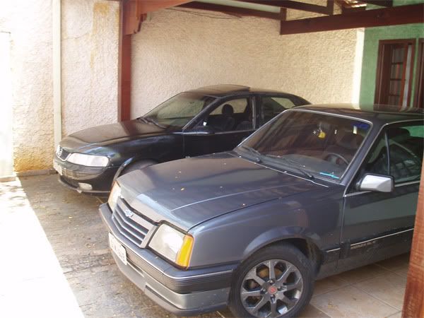

Bom pessoal.. como nada é perfeito, hoje tive um atraso nos planos.
O Mecânico que vai mecher no meu carro acabou garrando o dia todo num cabeçote de Gol, de outro cliente, e acabamos marcando a revisão do Motorzão do Vectra para Amanhã às 8:00...
então... segue algumas coisas que fiz hoje, nas brechas que tive na hora do almoço:
- Removi os Insul Film
- Troquei as canaletas da porta do Motorista, pois estava danificada. Coloquei a "nova" original, de um Vectra 2004 que achei no desmanche
- Encomenda de peças pela Jocar (Várias peçinhas de acabamentos e suportes de parachoque do Monza)
- Tirei fotos ao lado do Irmão mais velho :lol:
Nessa foto, não estranhem... o Capô do Monza tava aberto..
Amanhã eu vou tentar passar na oficina pra acompanhar o serviço.. daí, se possível, postarei fotos atualizando tudo.
E lá vamos nós..
Malagoli escreveu:(...)
E lá vamos nós..
Irmão mais velho não, irmão mais antigo. Desde quando esse Monza é velho ? E por acaso esse "irmão" vai continuar na família ?
hahaha... deu pra entender, rs
Vai continuar não. E o Monza que fornecerá fundos para a finalização da reforma do Vectra...
e pior, não tem garagem para os dois. No momento dessa foto aí, o Vectra estava ocupando a vaga da nossa Blazer...
bom, se o Vectra realmente ficar afinado de Mecânica, eu vendo o Monza sem receio. Se é pra pegar um carro mais novo e completo, por que não.. claro que vai deixar saudades sim, mas é um ou outro, infelizmente.
