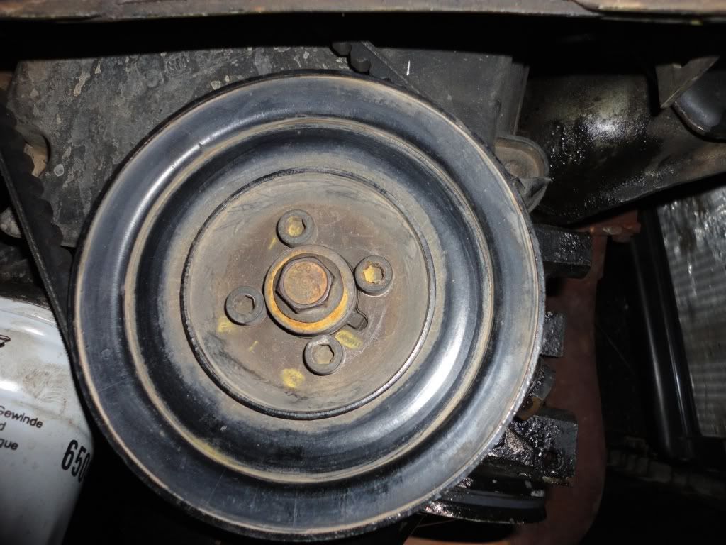

No caso desse meu Monza, existe a possibilidade de a polia deslocar uma parte em relação à outra (acho que se chama damper ou coisa assim...), conforme já discutido em um tópico aqui do monzeiros.com?

Esse assunto da polia damper também foi discutido na palestra na Primarca, lembra? Se no seu Monza utilizar desse tipo de polia, sim, pode estar com problemas e o lado externo correr, alterando o local das marcações.

Sem querer abusar, mas já abusando Carlos, saberia me dizer, pela foto, se meu Monza usa esse tipo de polia?

Não usa. Essa polia é comum.
Nos modelos de 87 a 90, somente os que tem DH e A/C tem a polia damper. Pela imagem, além de não ser a polia damper, não tem DH e A/C.
