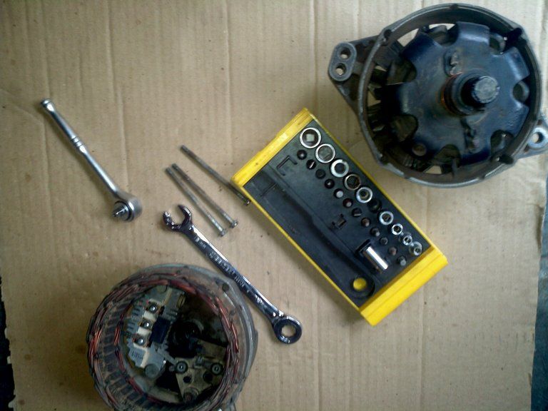

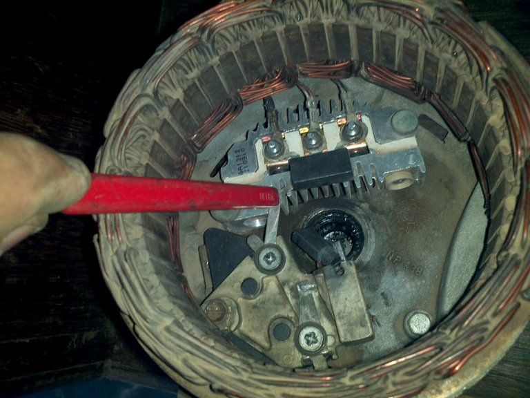

É pessoal, foi corrido, comecei ontem mexendo no alternador, ficou top.
Era o Triodo que quebrou uma perna! mas, aproveitei o serviço e troquei tambem o retificador e regulador de tensão, o alternador estava dando umas osciladas na tensão, e, foi resolvido.

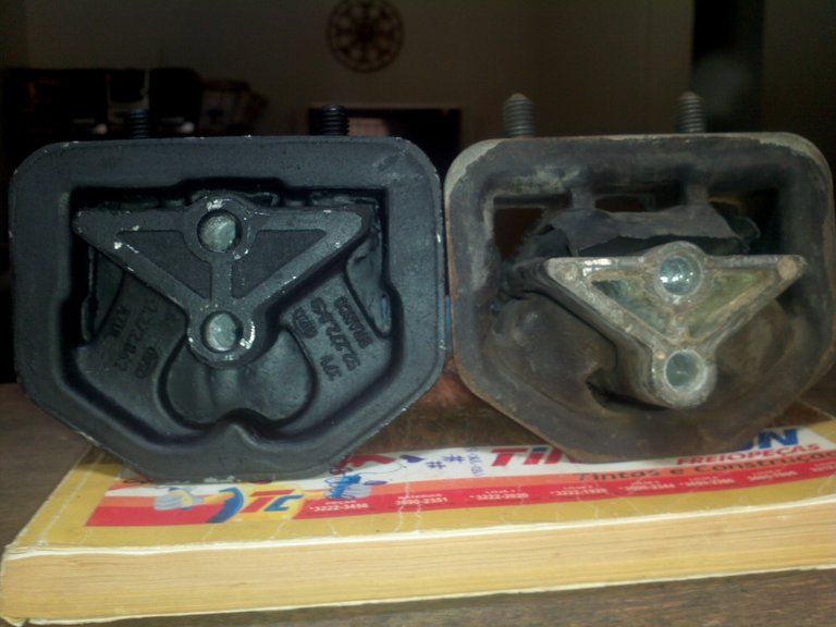

Depois de limpo, fui mexer no coxim e, ao desmontar, olhe a surpresa!
Ele limpo
Olhem o coxim, quanta diferença ein!
Local sem o suporte do motor e sem o coxim

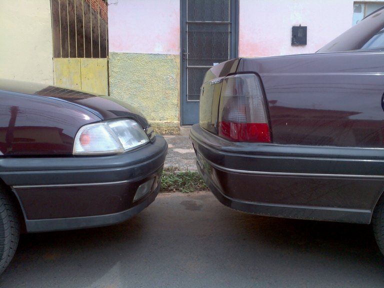

O amigo Sérgio Librelon, aqui de Montes Claros, estava comigo, fizemos um servicinho no Monza dele também e, vimos que o coxim dele também estava danificado! Foi trocado e, o resultado foi impressionante, o carro ficou bem macio! (agora imaginem o meu, pois, eu achava que o dele vibrava menos que o meu e, também estava com o coxim ruim!)
Uma foto da frente de um, e, a traseira do outro! (a frente é do meu)
Ele limpo

qual é a marca desse alternador ?Leocastro escreveu:É pessoal, foi corrido, comecei ontem mexendo no alternador, ficou top.

Então amigo, este Alternador é ARNO (Lixo). Esse Delco, é original GM, DELCO REMY.alexandreb escreveu:
pois estava vendo o meu é uma marca chamada delcoremo , eu nunca tinha visto ...
