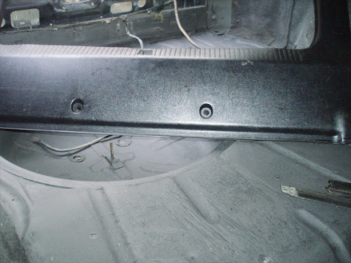

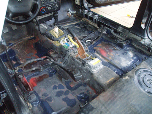

Bom galera... hoje eu e meu pai fizemos um tratamento bemmm basicão no assoalho do carro.... primeiro, com espátula... removemos 100% a Manta Asfáltica que tinha, e tratamos toda oxidação com Escova de Aço, Lixa 36 e Lixa 150... depois, quando estava na lata quase crua, demos Primer Fosfatizante em todo o Assoalho... em poucos minutos ele reverte a ferrugem. Após seco, aplicamos Emborrachamento em toda a parte interna... da parede corta-fogo ao painel traseiro... também colocamos todos os tampões do assoalho novos, ficou massa :D
Após deixar o Fosfatizante agir e aplicar os primeiros cantos de Emborrachamento:
Assoalho todo emborrachado, secando:

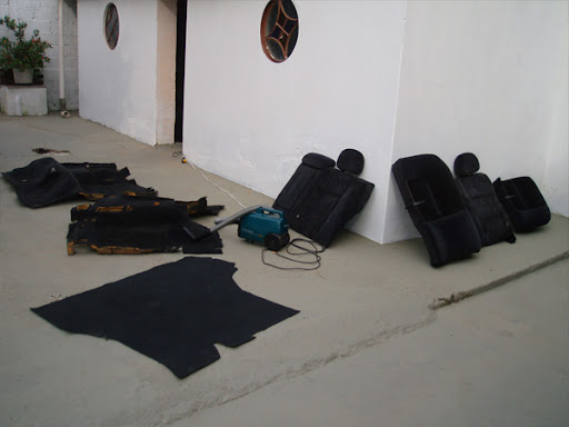

Também aproveitamos o dia para literalmente Lavar todos os forros do carro... forros de porta, forros de assoalho, bancos... ficou limpo, cheiroso.. e dá pra quebrar galho até o dia do couro:
É uma pena que eu não pude colocar Manta Acústica ainda... mas assim que desmontar tudo de novo pra colocar Couro, eu colocarei sim, pois quero o carro bem silencioso por dentro.. isso não fica de lado!

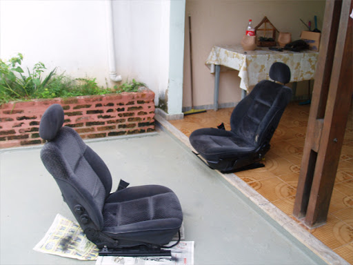

opaaa!!! Na luz do dia ficou linda a pintura... os bancos tem até ajuste lombar, como no ómega. Show de bola. :smt023

Já fiz o interior, pelo menos meia boca.. removemos toda manta asfáltica antiga e demos lixa 36 e 100, além de passar escova de aço nos pontos que estavam começando a oxidar... daí, aplicamos Primer Fosfalizante para reverter a ferrujem e após secar, aplicamos emborrachamento da parede corta fogo até o painel traseiro. Os próximos planos, são de aplicar manta asfáltica novamente em 100% do assoalho, e isolar as portas e porta-malas com manta acústica... mas isso só depois, quando for fazer os bancos e forros.
