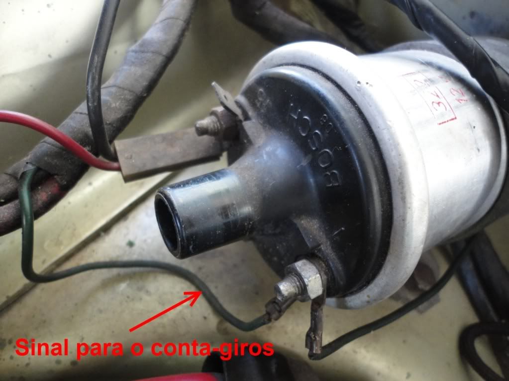

vrsilva escreveu: O sinal de rotação salvo engano vem de um terminal da bobina impulsora que fica dentro do distribuidor, no EFI é desta maneira, no Carburado salvo engano tem a bobina também, não sei ao certo...
Nos carburados, tem a bobina impulsora também, mas o sinal de rotação para o conta-giros do painel vem do primário da bobina de ignição, é este fio verde mostrado abaixo:

Entao Avvsilva este fio vem do modulo de igniçao e "passa" pela bobina para dar a "informaçao" para liberaçao da faisca, e tambem informa o conta-giros, ou seja acredito que vairaçao no conta giros pode ser Modulo de igniçao, bobina, aterramentos etc...
Inclusive, quem passa a informaçao para o modulo, é a bobina impulsora.
ACREDITO EU, que qq problema em qualquer componente da igniçao possa "impactar" no funcionamento do conta giros, pois esta tudo interligado, cada um com sua funçao.

Ah sim, é verdade, me expressei de forma incompleta. O sinal para o chaveamento do enrolamento primário da bobina de ignição vem do pino 4 do módulo e segue pelo fio verde mostrado na foto acima até o conta-giros. Se a onda fornecida pelo módulo de ignição estiver meio "torta" (coisa que só pode ser vista com osciloscópio), também acho que pode ter influência no conta-giros.
