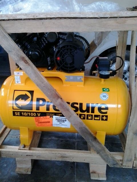

Chegou a ´´criança``. Agora falta instalar. No pressotato vem dizendo ser obrigatório uso de chave magnética. Afinal de contas, o que é isso? É realmente necessário?
Rafaelo, são ao todo 5 fios. Todos estão numerados, mas, sinceramente, não estou entendo o esquema elétrico :smt018 . O pior é que estou com uma vontade enorme de ligar o bicho
Re: Dicas, dúvidas, sugestões em FUNILARIA e PINTURA!
legal, é pra usar disjuntor, so isso.
ja o fechamento do motor tem que ser feito pra tensao da tua casa, no pressostato entra a linha e sai pro motor, no manual tem como ligar. pede uma ajuda profissional pra te orientar.

Que linda imagem! Compressor para toda a vida! parabéns pela aquisição!
