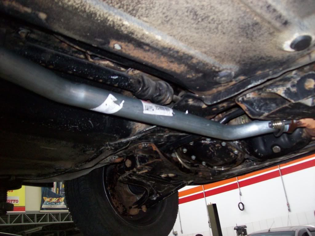

Há um tempo atrás postei aqui sobre a troca do silencioso que já estava nele, e já estava furado. Então, substitui por um que se aproxima bastante do original. Como não poderia ser diferente, logo após algum tempo, lá se foi também o intermediário. O cara até tinha me avisado, mas decidi esperar pra ver.
Daí, o carro ficava com aquele barulho legal do escape esportivo, mas contaminado com aquele sopro de escapamento furado que vinha do intermediário. Então hoje foi o dia de trocar o intermediário. Ficou legal. Agora sim dá pra escutar o escape, sem o chiado do furo.

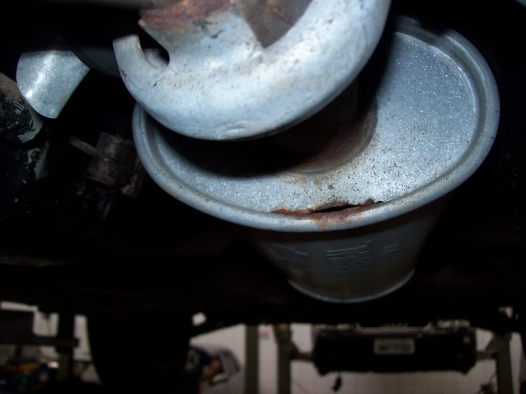

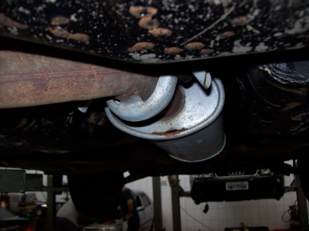

Olhem o danado do furo aí...

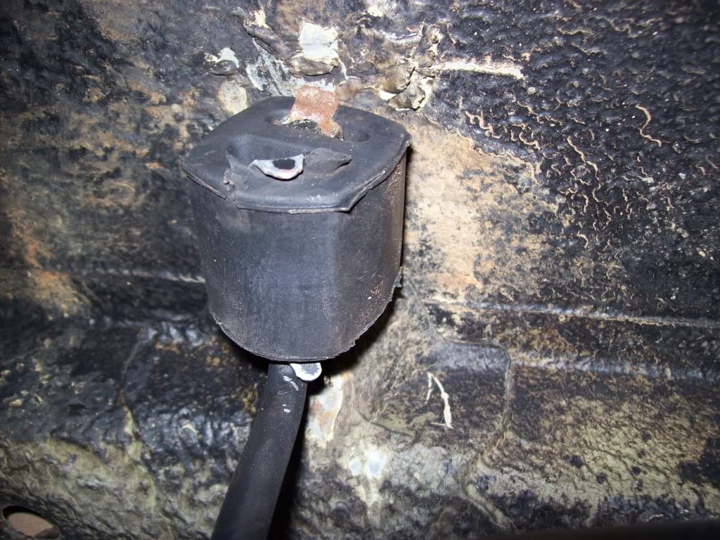

Esse coxim aí tava todo rachado. Agora tá um novo no lugar.

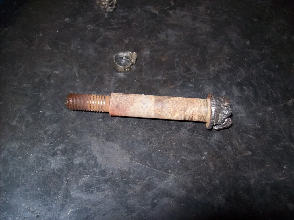

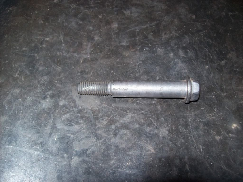

Esse parafuso aí liga o intermediário com o coletor de escape. Tava fudidão. Agora tem um novinho segurando. Parece que encheram a cabeça dele com solda, pois devia estar com a cabeça já redonda.

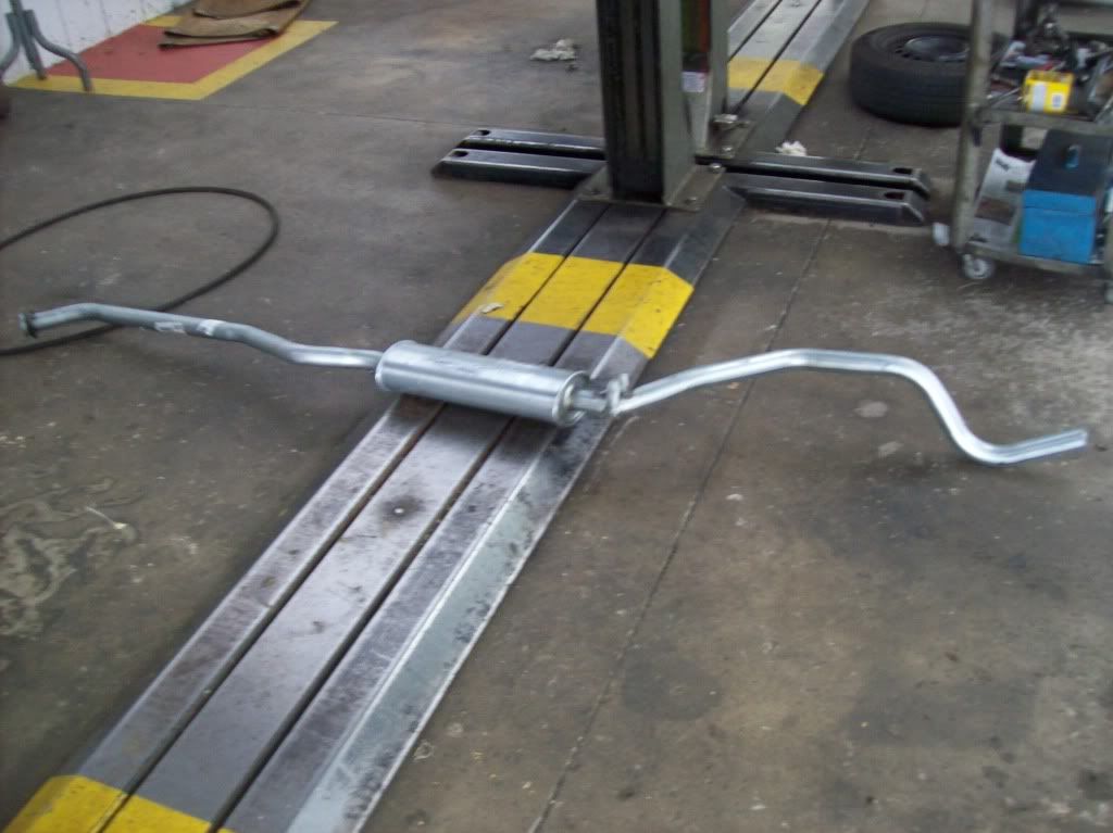

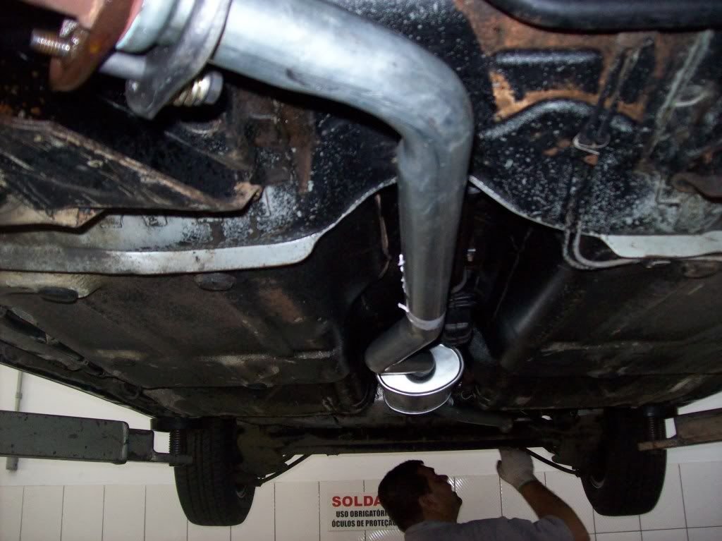

O intermediário antes de ser colocado

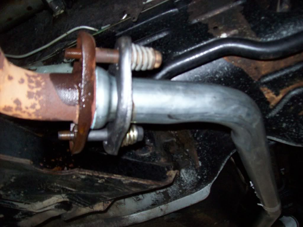

E já instalado. Adeus furos... por ora...
