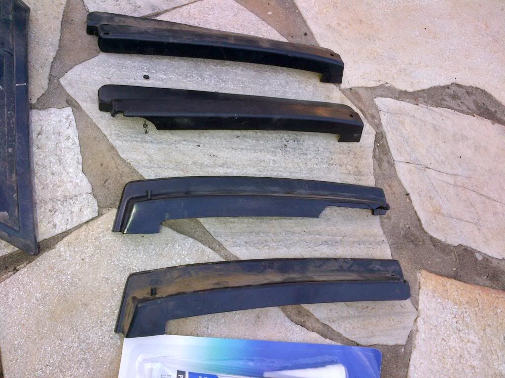

Aproveitei o fds para dar uma garimpada de peças e fazer uma pequena comprinha
Capinhas dos trilhos dos cintos mais a saída de ar direita. A que está no Monza é do 87 (com textura) e essa da foto é lisa.
Também comprei silicone e a famosa borracha de porta de gabinete elétrico indicada pelo Leocastro, para vedação dos farois.

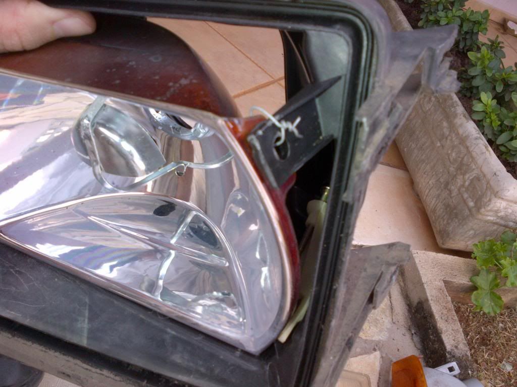

Desmontada dos faróis para uma limpeza geral

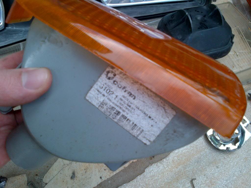

Piscas Cofran, em perfeito estado o par. Vai entrar para a reserva.

Interna do farol e refletor imaculados, embora seja perceptível pequenos sinais de infiltração

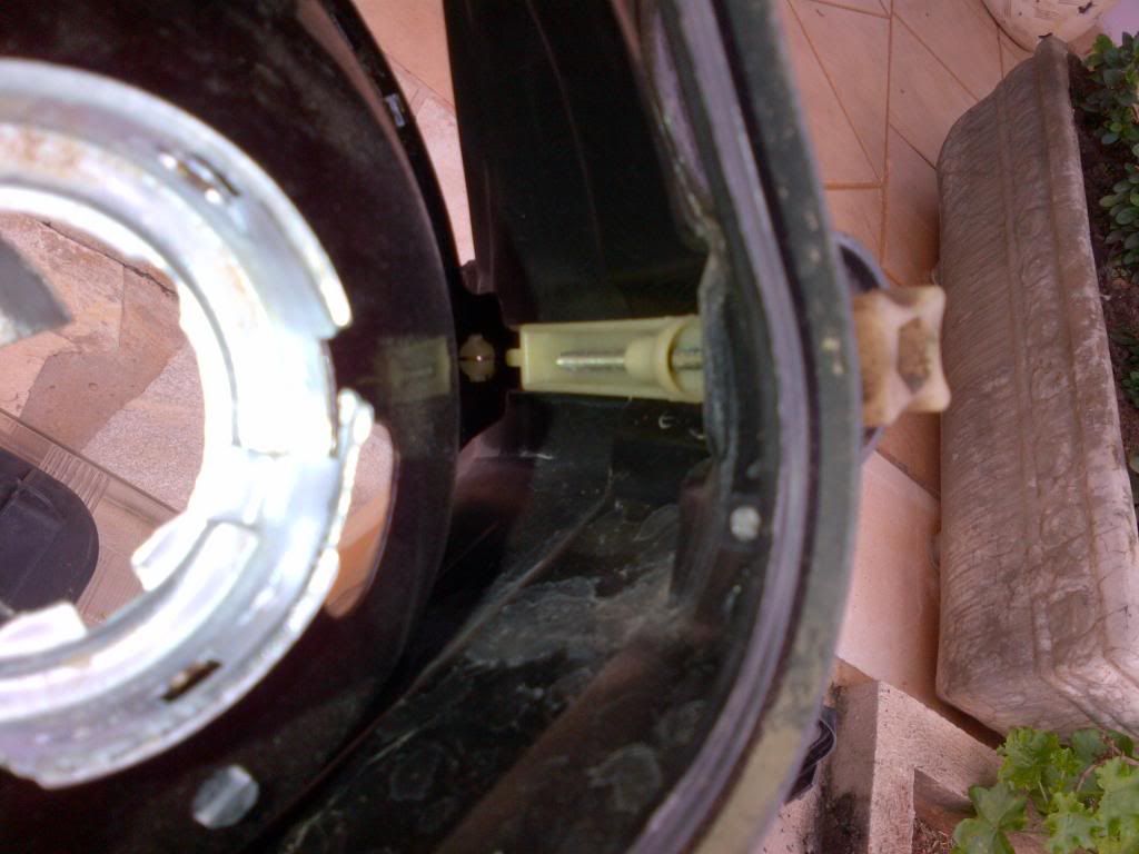

Sinais de infiltração, mas os parafusos de regulagem, item problemático porque enferrujam, estão imaculados

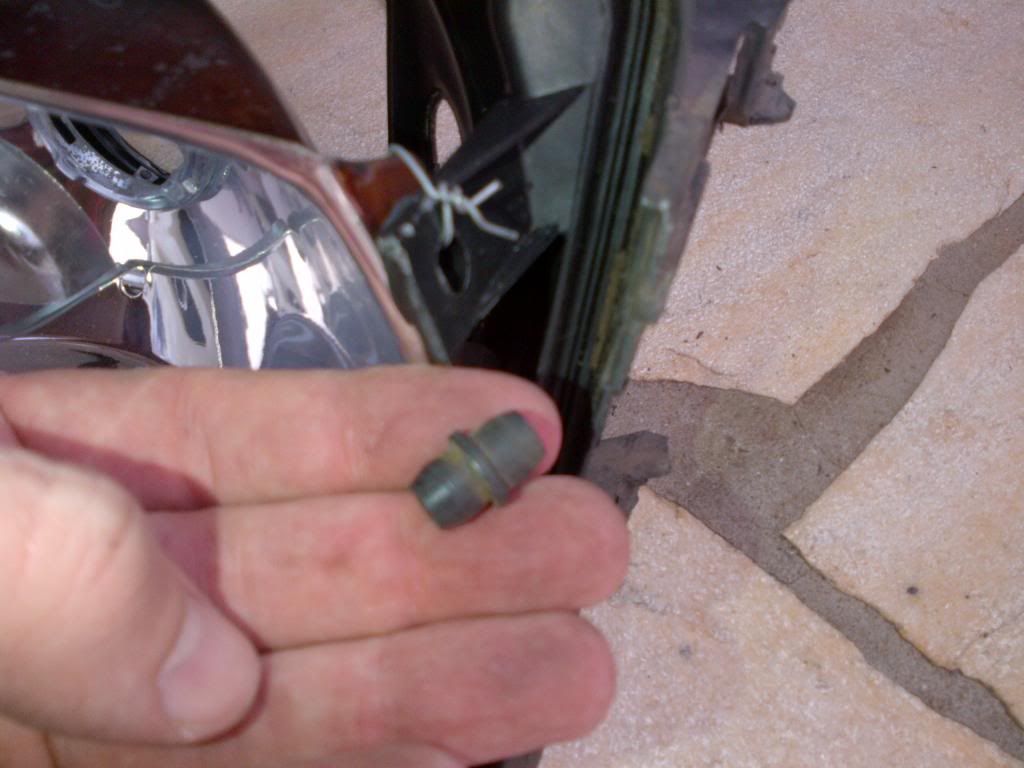

Isso foi surreal...uma gambitech de merdda dessas....
... e detalhe, a peça estava no cinzeiro do carro!!!!!
e pronto...

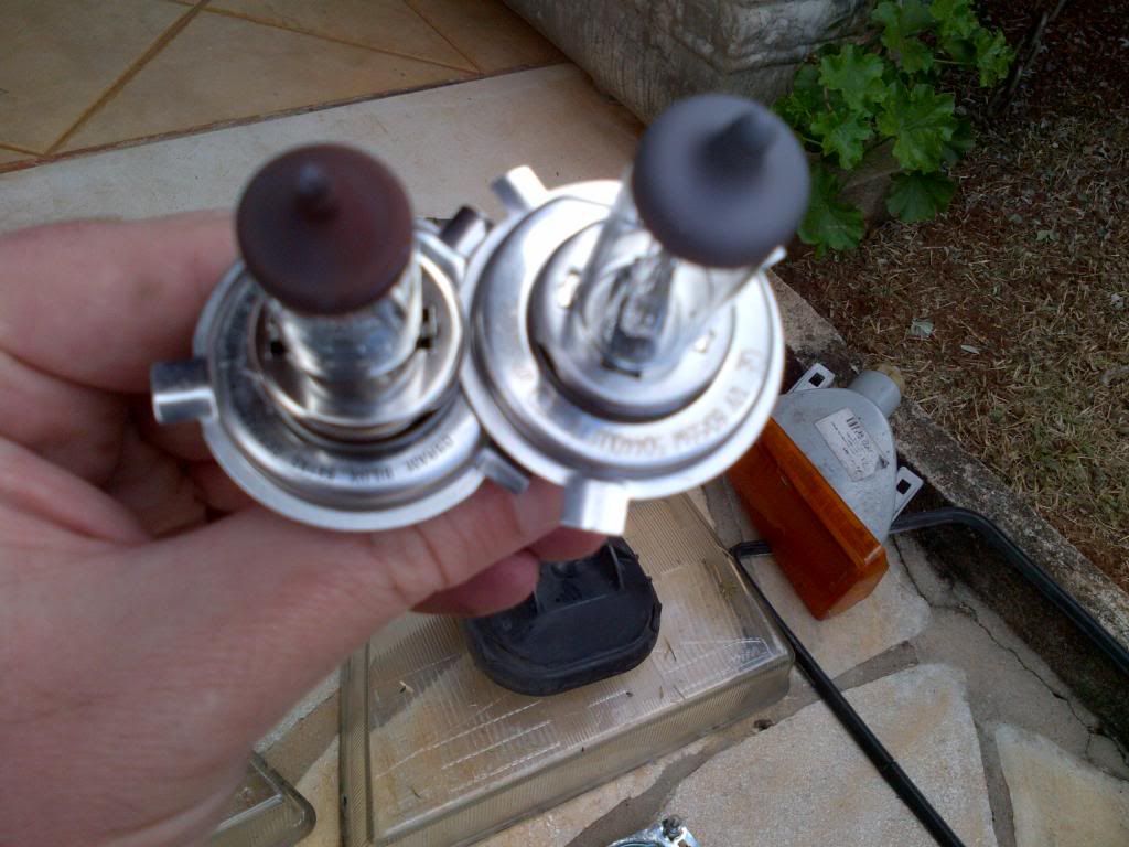

Lampadas GE e Osram

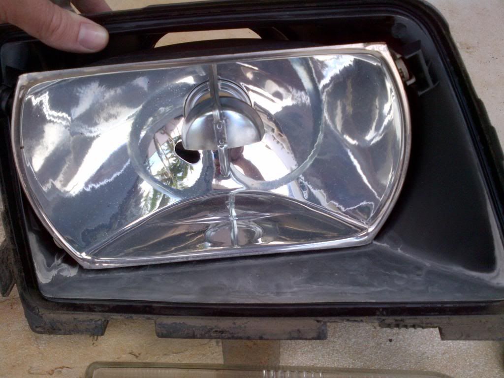

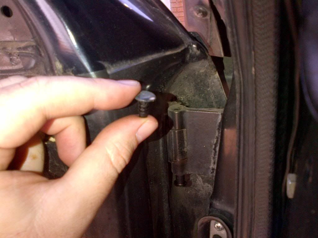

e pronto...

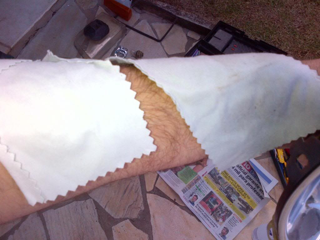

uns paninhos de micro-fibra para limpar os espelhos

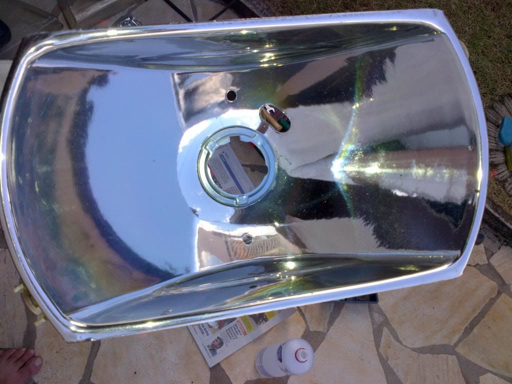

aqui na primeira fase da limpeza. Eles não estavam sujos, mas meio esfumaçados, com uma espécie de neblina neles... limpar os refletores exige muito cuidado, pois a superfície é chata de limpar e ultra delicada, propensa a riscos. Tentei vários produtos domésticos. O melhor foi o limpa vidro. Não tirei foto da ultima fase dele limpo, mas ficaram uns espelhos (kkkk...como devem ser...)

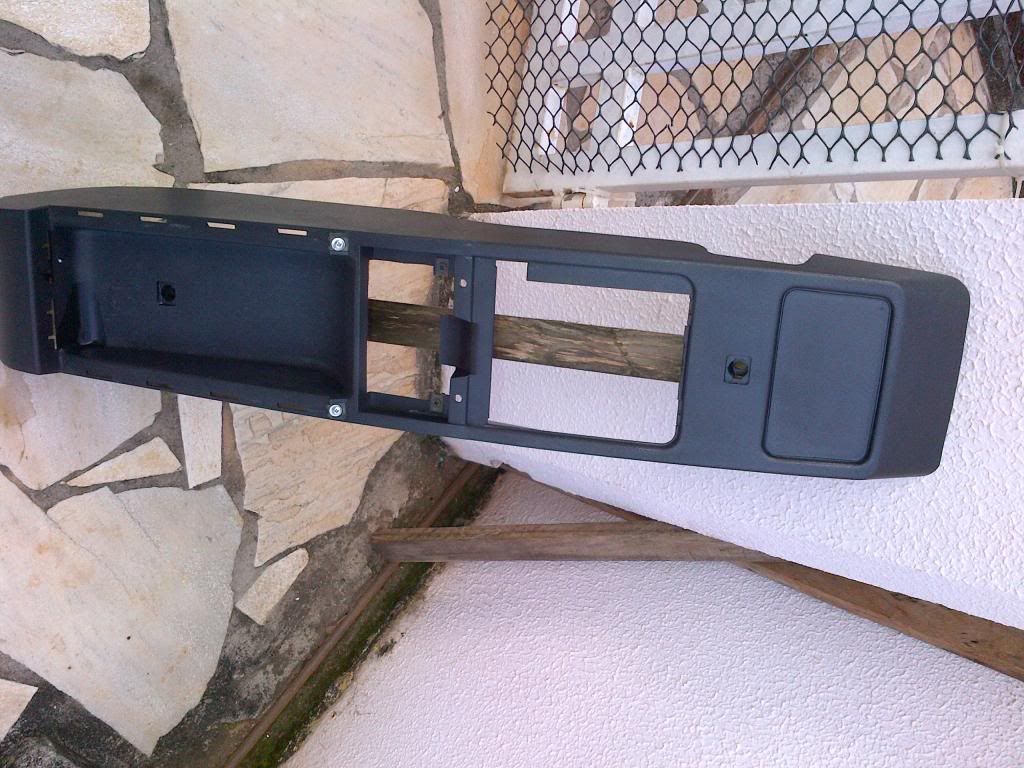

Também dei uma lavada e tratada no console central. Galera, impressionante a quantidade de sujeira e gordura que saia dessas peças.
Na vdd, imagino que foram muitos anos de silicone em cima de poeira...gastei muito detergente e água para limpar todas as peças plásticas da interna, e a bucha realmente ficava preta de sujeira, e a água a gente notava que tinha aquelas manchas de gorudra.
