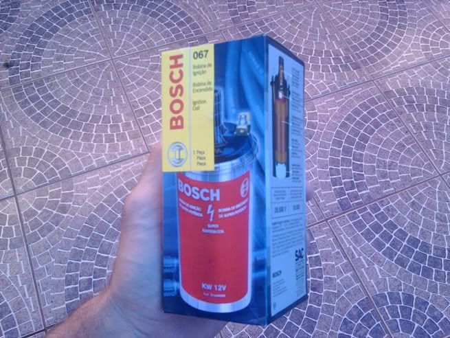

Vlw a dica , abraçao !vrsilva escreveu:Por isso é bom proteger certas partes do motor antes de lavar...
Parabens pelo zelo pelo carro, está lindo lindo...

peças bosh são boas vai ficar filé, :smt023
