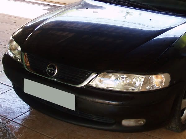

Sem tinta ele ficou assim???

Exatamente, a parte preta ficou no plástico! Como é original!ALFP escreveu:Sem tinta ele ficou assim???
