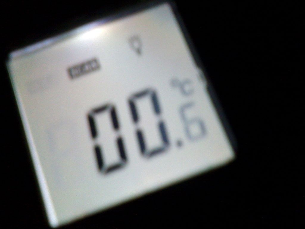

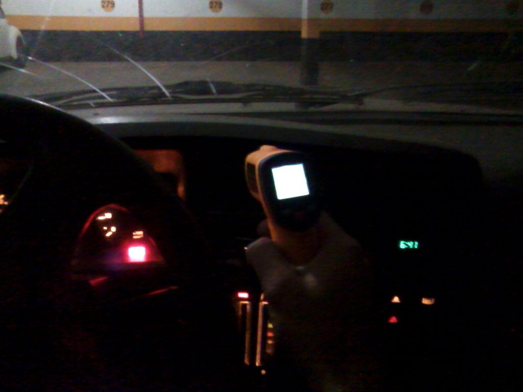

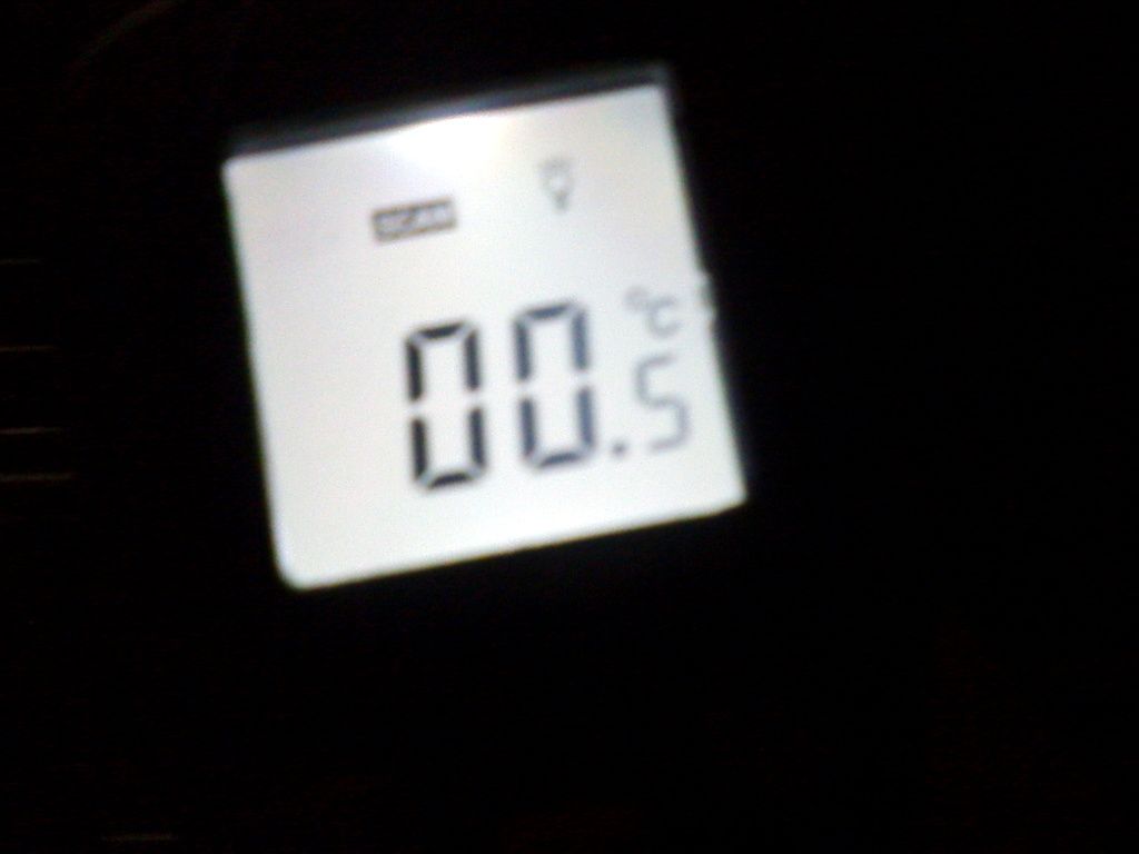

Raaaaaaa......
Finalmente está gelando!

e gelando muito! Faz um video amigo!Você usou qual gás?R-134a ou o ICEON-049?

tyo escreveu:e gelando muito! Faz um video amigo!Você usou qual gás?R-134a ou o ICEON-049?
Tô usando 134a. Boa idéia, vou fazer o vídeo!

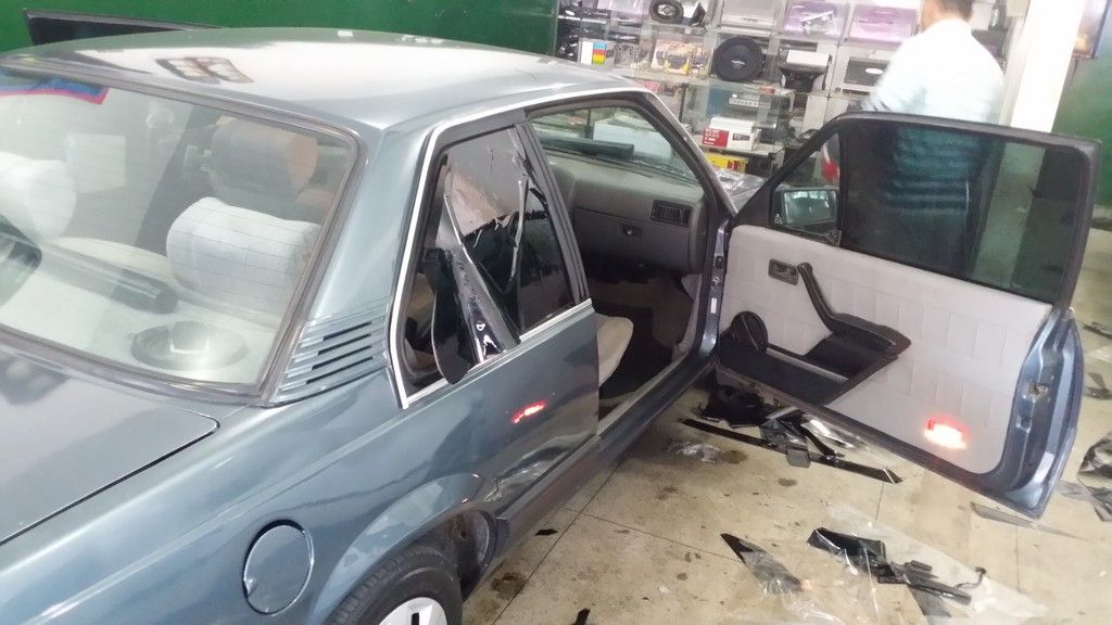

Película pra finalizar. ..
Teste no sol quente...

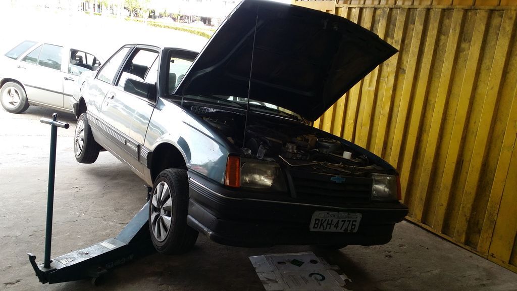

Uma observação off topic. Quando troquei o setor DH pelo do tubarão a direção ficou um pouco mais pesada. Aí na instalação o ar precisava trocar a polia da bomba, então troquei bomba com polia completa. Rodando a polia na mão e tapando a descarga com o dedo deu pra notar fácil que tinha mais pressão que minha bomba antiga, e ambas tem o mesmo código GM. Montei e foi batata, a direção ficou super macia como era antes no setor original de alumínio. Em poucas palavras, pra quem for trocar o setor, basta mandar fazer um ajuste na bomba!
