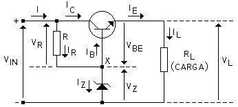

Carlos, a tensão cairia com ou sem a fonte estabilizada caso o alternador não conseguisse segurar a tensão a um nível aceitavel com vários ítens de consumo ligados. E mesmo que a tensão caísse o módulo continuaria funcionando. O propósito da fonte estabilizada seria IMPEDIR que o modulo recebesse mais que 13,6 V .Ou seja só um limitador de tensão. Quanto à corrente , o 2N3055 consegue fornecer até 15A (com um bom dissipador) mas como foi citado pelo cidadão lá em cima a corrente gira em torno de 8A.Gabri_hawk, creio que se fizer uma fonte estabilizada como pediu, terá pouca tensão e pouca "range" para o ciscuito trabalhar. De 14,2v para 13,6V é muito pouco na minha opinião e, quando ligar consumidores elétrico, onde a tensão deve cair mais ainda, o circuito não vai conseguir regular e manter os 13,6vcc

o que eu quis dizer é que quando a tensão cair e o circuito não regular mais, será que vai manter a corrente para alimentar o HEI? Será que não vai comprometer o funcionamento do motor?

O que eu quis dizer é muitos circuitos elétricos de regulação de tensão, não consegue manter tensão e corrente suficiente, quando a entrada é a mesma da saída do circuito. No caso dessa adaptação com TRT 2N3055 é essa dúvida que fica, se esse circuito manteria a corrente de 8A necessária para o funcionamento do HEI ou interromperia o tensão e ou corrente.

Sustentaria pois nesse tipo de regulador transistorizado , existe um resistor polarizando a base que mantem o transistor na faixa de saturação. Manter a VBE em 0,6V é moleza independente da tensão de entrada. Enquanto se mantiver o VBE nessa faixa o transistor se mantém saturado e fornecendo sua Ic plena.
