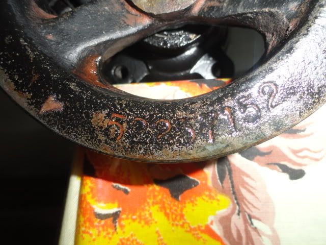

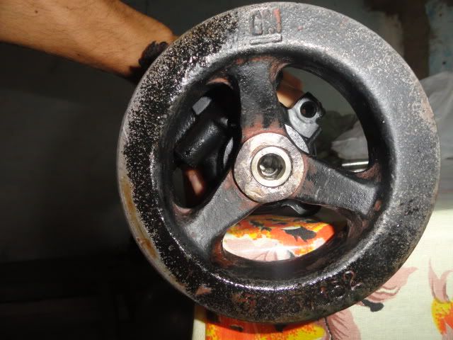

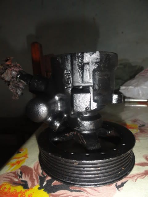

Chegamos na capital eu, meu tio e o primo vectraGL, fomos falar com o tal dedel, o mesmo perguntou se era eu que o Jesuino mensionou procurar a BH do 89~90, o dedel me indicou um rapaz que teria essa BH e suporte, e fomos atrás (na outra rua) naquela empolgação, chegando lá o rapaz apresentou a NH e os olhos brilharam quando ví a polia, realmente era a de numero 52257152 e consequentemente a BH era a correta. dai pegamos tbm o suporte só que naquela empolgação embalados pelo fato da dificuldade e certa raridade desta BH nem reparamos nada e fexamos em $130 tudo...bom fomos atrás do suporte traseiro, e encontramos uma loja de hidraulica a qual ñ tinha o suporte e o vendedor disse que ñ precizaria dele pra montar, dai a longe avistei uma BH bem no cantinho e era bem a mesma que havia acabado de comprar tbm com sua polia, daí o valor era $250 e o rapaz queria empurrar outro suporte frontal por $70 este bem novo mas, mostrei a BH que tinha comprado e suporte, perguntei se tinha como testar fora do carro e me disse que ñ tinha, fomos embora com o que tinhamos.

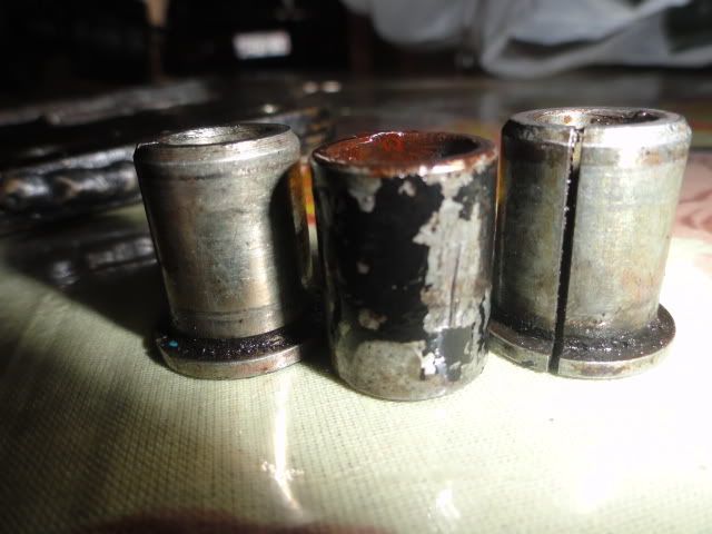

Fui procurar os espaçadores devolta no dedel e no chão sem querer encontrei um espaçador (o do meio na foto abaixo) embaixo de um armario :o este parecia ser o procurado mas creio ñ ser porem serve e só tinha um.

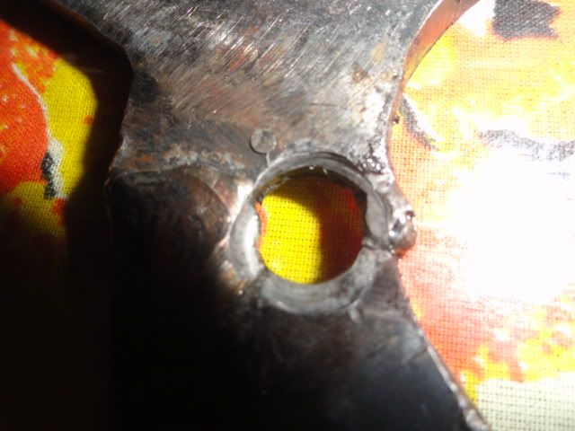

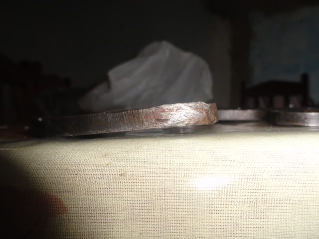

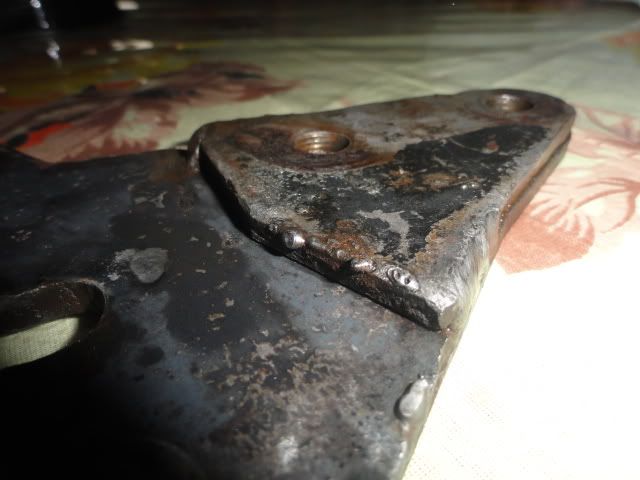

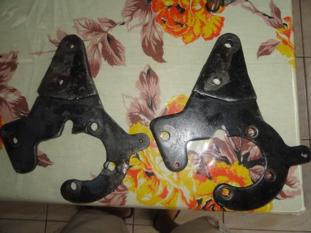

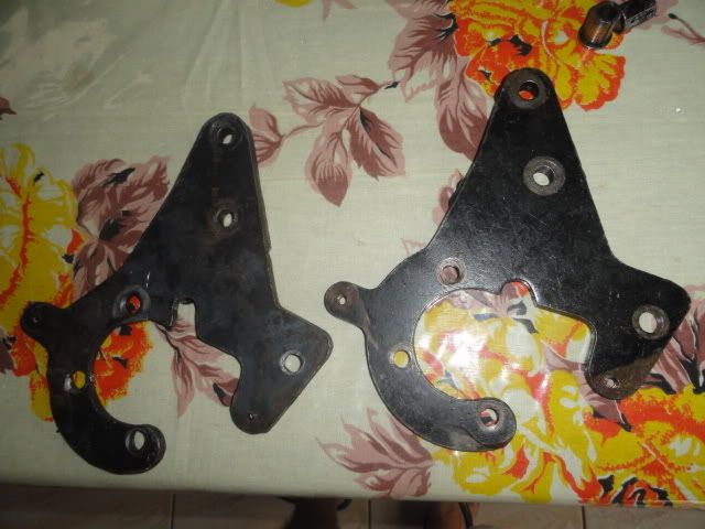

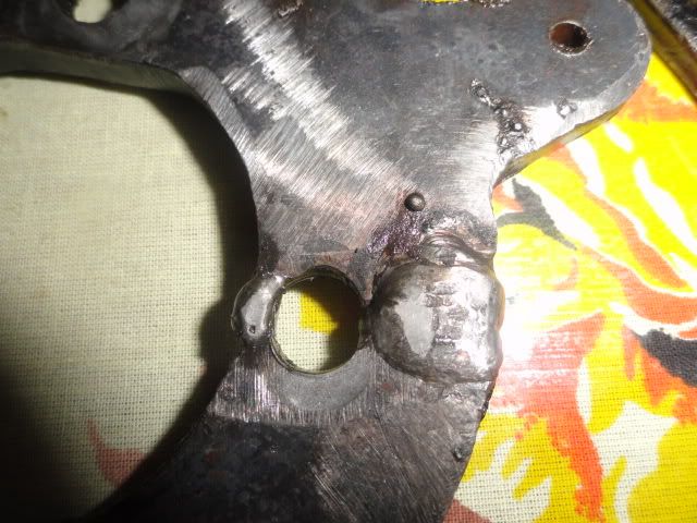

Passei na porta de outra hidraulica e perguntei do suporte traseiro e tbm ñ tinham, perguntei se tinham a BH do 89~90 e mostrei o cepchev pro rapaz, e surpresa, quase caí pra traz, tbm tinham a bendita e pra acabar tinham DUAS com suas respectivas polias, maravilhado com aquilo tudo mostrei a minha BH pra ele e naquela "empolgação" de "tenho uma igual a sua" o cara me mostra o defeito na minha BH, uma das roscas onde vai o parafuso estava quebrada, faltando um pedaço, dai perguntei se daria pra soldar e tal e ele disse que daria mas poderia danificar os componentes internos devido o calor e futuramente poderia soltar com a "trepidação" do dia a dia, disse ainda que pode ser com qualquer solda inclusive especial que ñ daria certo, então me disse que ele poderia testa-la pra ver o funcionamento la na hora (sabia que tinha jeito) e o suporte tbm tinha seus problemas com solda (como podem ver na imagem abaixo) ele queria $250 na BH dele e revisaria ela, trocaria as pças internas e ainda medava 4 meses de garantia.

E la se foi a velha BH com polia meia estourada e suja junto a seus defeitos.
O rapaz me mostrou as pças que iria colocar e as que estavam na BH dele, mas aí o problema...tinha um parafuso na carcaça que estava quebrado la dentro, daí ele falou que ia pegar outra BH que era a mesma carcaça pra substituir aquela, fisemos os testes com o suporte nela e tudo mais e enfim estava nova e com garantia.
Ele me arrumou alguns espaçadores improvisados que me faltavam e fui direto na outra hiraulica onde tinha o suporte e comprei ele por $50 ja que depois de ver o que tinha adquirido limpo ví que a solda ñ ia aguentar muito tempo pois foi mal feita e me bateu medo de caso quebrasse iria doer no bolso.

Fotos suportes:
Empenado

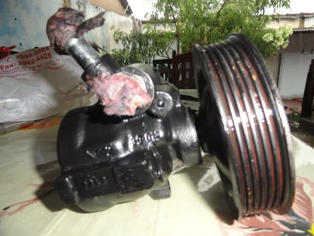

Fotos polia/BH:
Espaçadores antigos:
Espaçadores "novos", alguem teria a medida deles? assim mando fazer novos na medida correta.

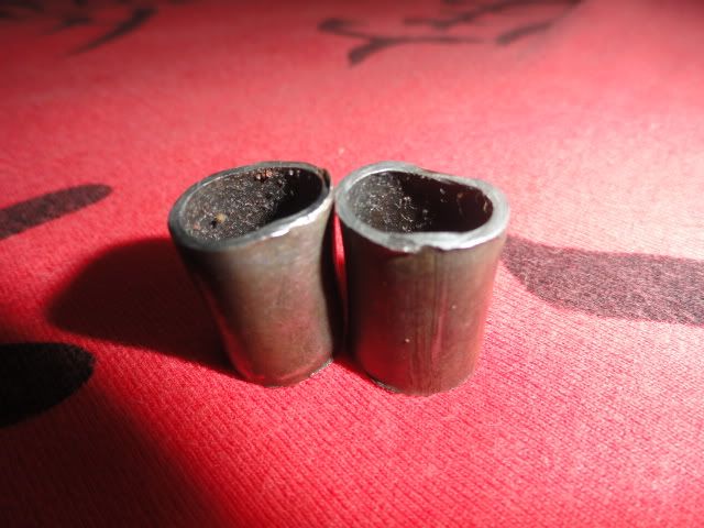

Aqui uma das peças que foi trocada, esta estava na BH que gambirei e como podem ver esta "comida" ali embaixo:

estes espaçadores que conseguiu sao do monza?verifica se a correia fica alinhada com eles e faça pelas medidas deles mesmo amigo.
este do meio da ultima foto pareçe bem integro.se nao conseguir eu vou la ver se eles tem.

Ta certo, amanha vou levar no mecanico dai ele tira a medida apartir deste do meio da foto e mando fazer 3 em aço inox haha
