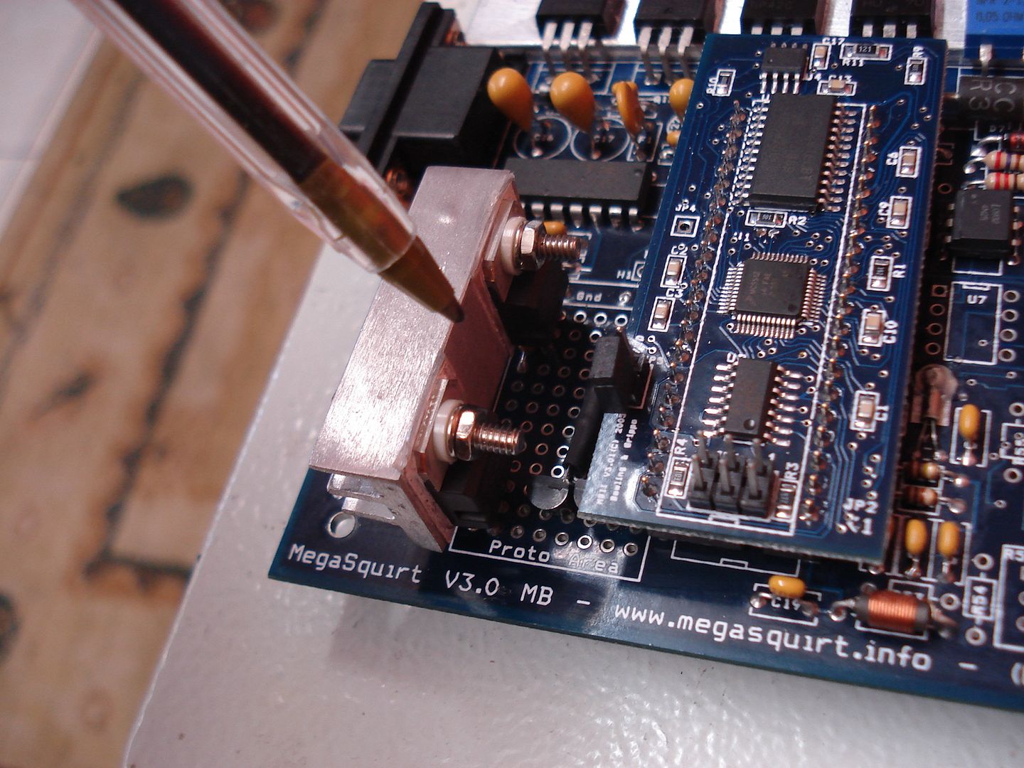

circuito da igniçao da MS(ECU) configurado pra o DIS original do N20XF, apenas 2 IGBT + 2 resistor 1k direto na porta da CPU cada banco de ignição alimenta um par de cilindro como é originalmente, em detalhe a direita a CPU no soquete.

la fora nos EUA onde originou o HEI tem muita gente que tirou do local original pra isolar do calor, é so pesquisarem no google, HEI GM e tudo com sucesso.
os cara foram muito burro, se colocasse um simples dissipador passivo atras resolveria a metade dessas queimas, e ninguem teria que andar com um atira colo no porta luva devido a confiança, e o próprio ventilador quando acionado esfriaria ele naturalmente, coisa simples de se pensar, ao vez disso, fizeram um furo muito safado de 16mm pra dissipar o calor la dentro :) deram muita atenção pelo visto. o HEI por si só ja é um sistema de alta potencia e pra completar a cagada fizeram esse favor.
