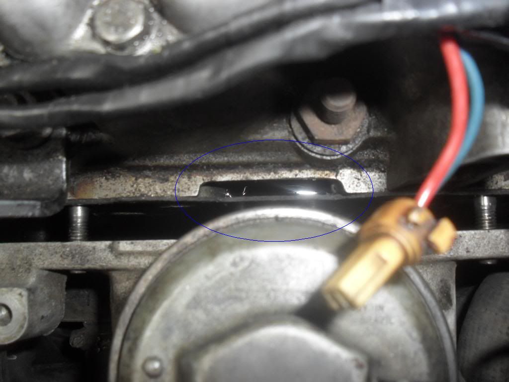

Pessoal sinto por ressuscitar esse tópico, mas pra não abrir um novo, acho que é melhor fazer isso mesmo :) .
Já identifiquei 3 vazamentos, mas esse acumulo de oleo aqui não consegui ver de onde vem. Parece um reservatório, sei lá :smt017 ou é óleo que vazou da tampa de válvula e se acumulou nessa fresta que fica entre a junta do coletor de admissão e a gaiola de válvulas e abaixo da EGR. Devo limpar aquilo ali? O que seria?

Deve ser água ou óleo que se acumulou entre a junta, motor e coletor. Já que desmontou, limpe! Vai ter que trocar a junta mesmo.

luiz sle escreveu:Deve ser água ou óleo que se acumulou entre a junta, motor e coletor. Já que desmontou, limpe! Vai ter que trocar a junta mesmo.
2x!

Pronto, rápido e direto. Tive medo de limpar ali e derrepente sei lá dar algo errrado. Já vou resolver valeu. :smt023
