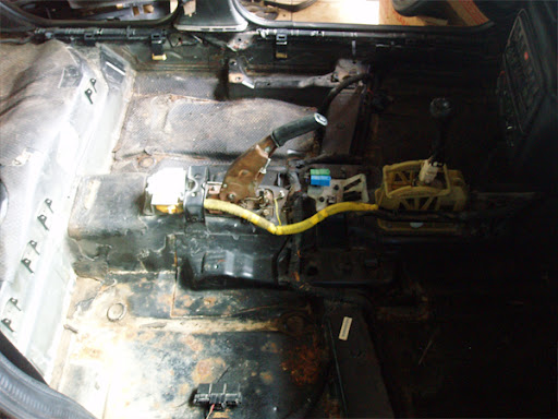

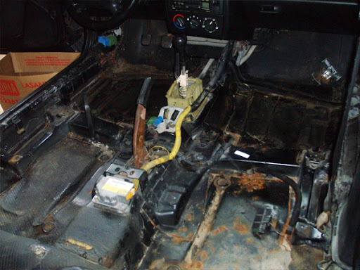

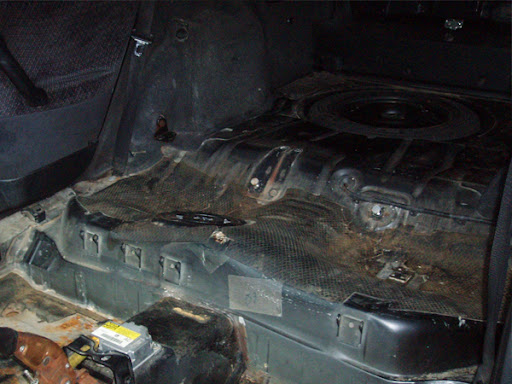

Desmontei bastante coisa do Interior. Como eu disse, iremos lanternar além da carroceria, todo o assoalho. Tratar todos os pontos que necessitarem, e remover todos os amassados que tiver...
Este carro foi, entre 1996 e 2007, da cidade de Maceió / AL.. então, tomei esta iniciativa pois provavelmente o carro teria pontos de ferrugem a tratar. Vamos catar de canto a canto, apenas não irei mecher na parede corta fogo, devido à grande dificuldade em remover todo o painel (Pelo estado do restante do carro, creio que lá não tem problemas... então só assoalho tá de bom tamanho)
Vejam o estado do assoalho.. as fotos dizem por si só. O serviço está vindo em boa hora... estava precisando mesmo, sorte que ainda não tinha podre. Acho que só tratamento na chapa resolve 100%;
Lá na oficina eu irei remover ainda as molduras internas das colunas, o tampão traseiro, forros laterais dos porta-malas, estepe, forro de teto e oque sobrar de peça dentro... só não fiz isso aqui em casa por que a falta de espaço chegou em ponto crítico
assim que o assoalho estiver pronto... iremos forrar tudo com manta acústica novinha. Achoque vou aplicar pelo menos duas camadas, milímetro por milímetro deste assoalho... do painel à tampa traseira

Desmontar o interior do Vectra, em especial o forro de assoalho... é ao menos, 5 Vezes mais trabalhoso que no Monza. Acreditem se quiser... mas o forro não dá volta nas peças ele simplesmente fica embaixo delas! Eu tive que desmontar sensor do AirBag, a armação do Condensador do Ar Condicionado, e o mais chatinho, a caixa da alavanca de marchas... putz, foi tenso. Só pra tirar o carpete eu devo ter levado no mínimo 2 Horas
Bom que eu já preparo vcs Monzeiros, que pretendem ter Vectra um dia... esse carrinho é quase que Sete Cabeças pra desmontar.. imagino pra montar depois

off: o que é central atras da alavanca do freio de mão?é air bag?
ve o teu já deu preguiça heheheeheh
mais é assim mesmo, com dificuldade é que agente aprende
Isso mesmo Eduardo... isso ali é do AirBag sim.eduardomonza1996 escreveu:o que é central atras da alavanca do freio de mão?é air bag?

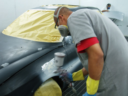

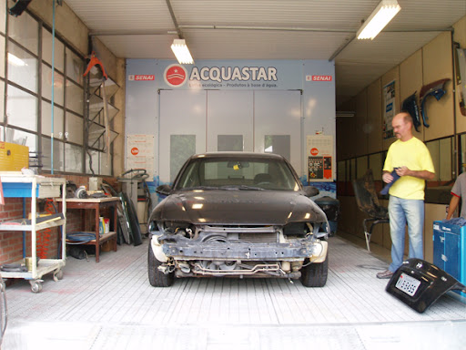

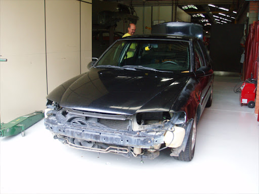

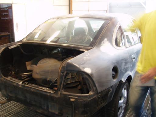

Hoje o dia foi tenso... de 8:00 da Manhã até as 18:30 mechendo sem parar no carro... exceto por uma pequena pausa de 15 minutos para almoço. Eu, meu Pai e dois professores do Senai reviramos o carro de canto a canto.. em quanto um lixava, outro desmontava, outro ia fazendo reparos nos pequenos amassados da lata, etc... coisa de louco, estilo Overhaulin, hauhaauh
A equipe:
- Caracão de Blusa Amarela: Meu pai... ele é Técnico em Repintura altomotiva
- Camera-Men (hauahua): Eu... não apareci em nunhuma das fotos, e espero aparecer só no dia que estiver pronto (Eu tava sujaaaaaasso essa hora, haha)
- De Jaleco Cinza: Professor de Pintura do Senai... o cara é feraaaaaaa...
- De Jaleco Branco: Filho do de Jaleco Cinza.. o garoto é cobra criada, futuro professor também....
Ao trabalho:

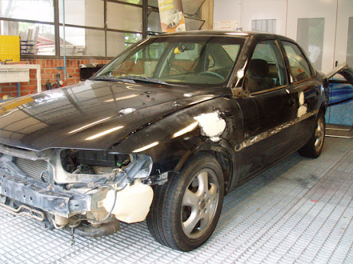

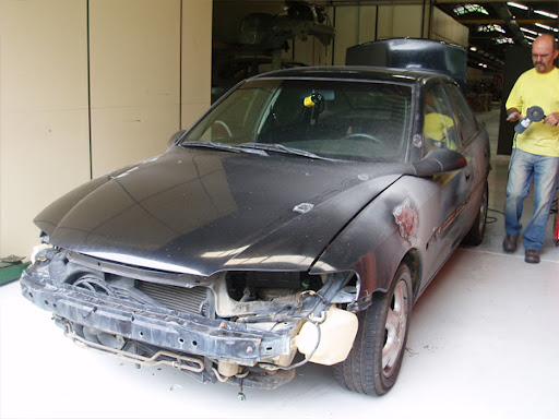

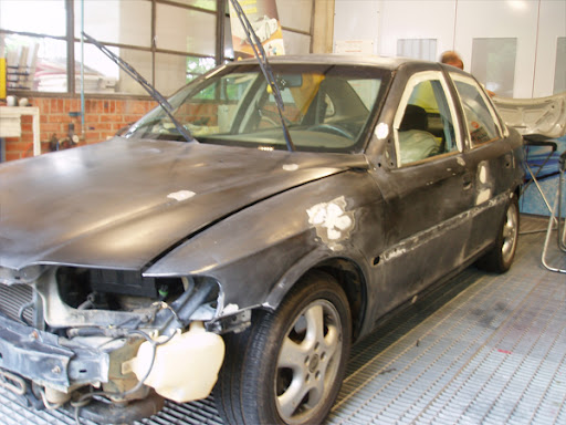

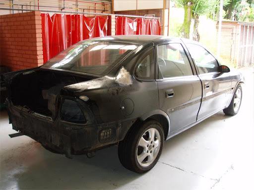

Chegando ao SENAI hoje pela manhã... desmontei o máximo de coisas que pude no carro, borrachas, lanternas e faróis, parachoques, tampa, frisos..
Aí todos os amassados já tinha sido voltados com uma ferramentazinha de solda muito doida, ^^

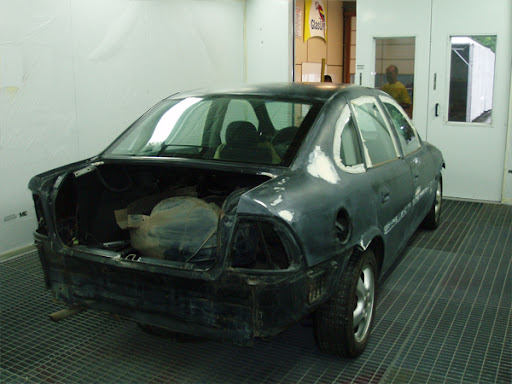

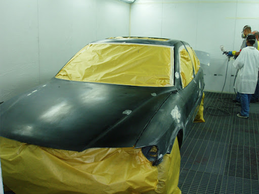

Aqui.. começando a aplicar Massa nas imperfeições, acertando nas váarias lixas, e lixando o carro por completo...

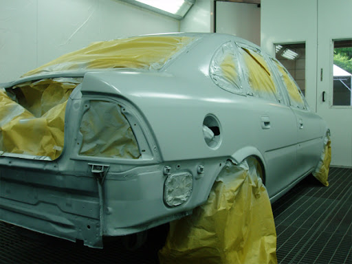

Aí ele já estava lixado, agente estava passando um pano com desengrachante para poder ir pra Estufa, dar o Primer..

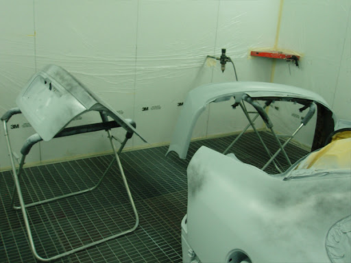

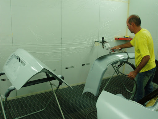

Detalhe heim: Primer PU e Massa Poliester... só coisa sinistrinha pra deixar o carro novo em folha

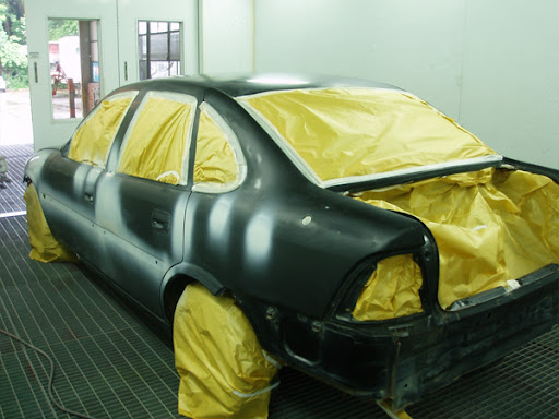

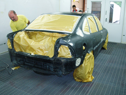

Aqui, já dentro da estufa.. envelopamento "básico" so para as primeiras demãos de Primer. Amanhã bem cedo o Vidraceiro vem remover os vidros, o Capô vai parar no "quadro" e iremos pintar as portas por dentro e as colunas...
Bom.. por hoje é só isso tudo, eu to pregadooooo de tanto ralar no carro ... mas quanto mais coisa melhor, showwwwwwwww de Biela trabalhar assim, ainda mais em uma oficina toda super-bem equipada como a do Senai... olha só a estufa dos cara *-*..

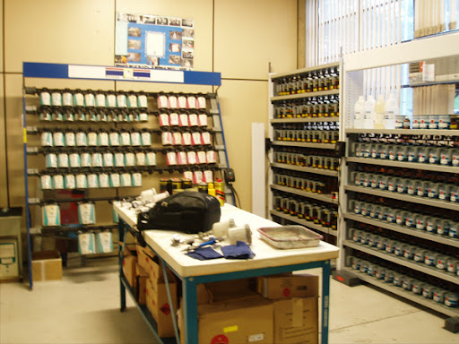

Um Close aí do laboratório das tintas... agora vocês vão entender o por que da tamanha indecisão pra escolher cor. Só produto TOP de linha com a maior variedade de cores, claro que eu ia ficar doido, hehuehue:
Todos os produtos que estão sendo usados no carro são da linha Premium da Stardur Tintas... Equipamento praticamente todo Norton, lixas 3M, etc... vai ficar filé... como esse carro deu sorte!!!! hehehe
