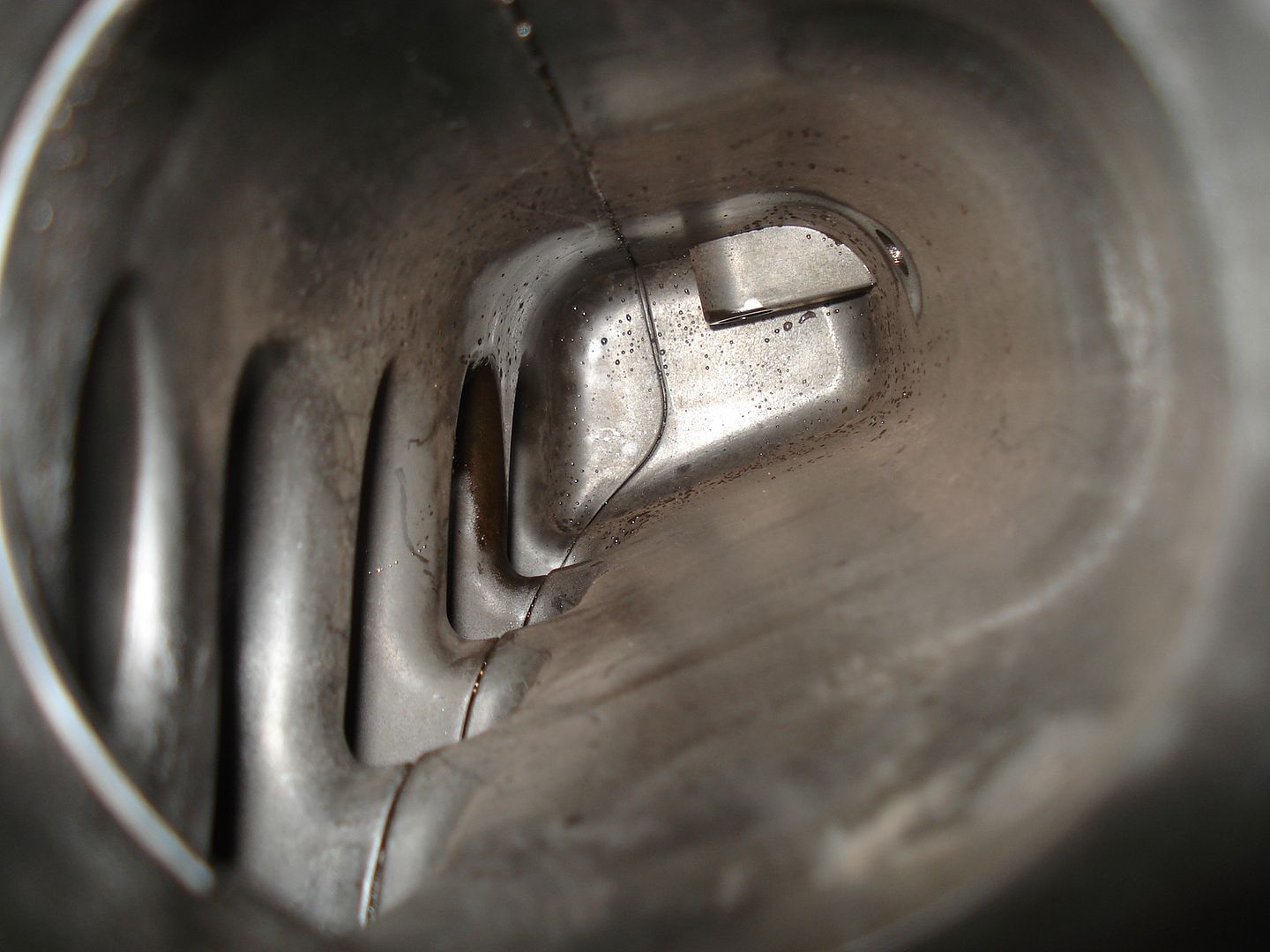

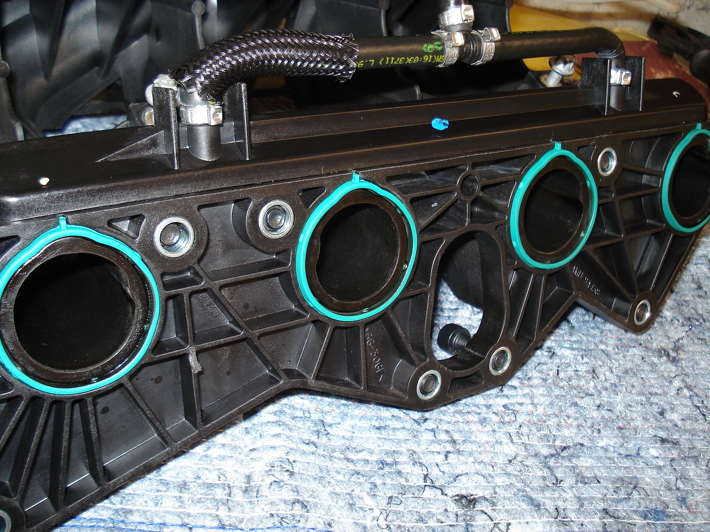

Re: Cabeçote N20XF (Roletado vs Convencional)
É que tinha visto essa foto do coletor do Monza do Rafa e parece de alumínio por dentro:
Mas... Vendo essa foto não há nenhuma parede de alumínio.
Efeito do Flash! rs...
Ele é todo de plástico!
