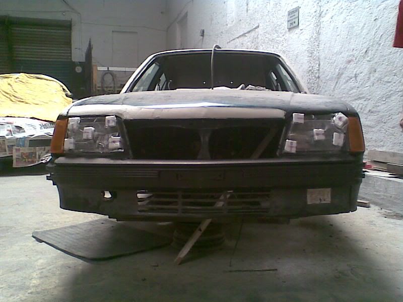

Pois eh Ricardo..agora nao adianta muito mesmo apressar...tai ai como ta hoje..fui la... o parachoque ta alto do lado direito(da foto)...ele tava estranhando o espaçamento do farol em relação ao capo..ele nao sabia que do 86 era mais baixo que os 87/90 e tento fazer de tudo mas nao conseguia tirar o espaço..aiAHuaHuah..ai ele me falo e eu avisei que nao..que era assim mesmo...e ainda falta dar uma alinhada no paralama ali que aparece na foto que ta com um espaço meio grande com a parto...

Monza está tomando forma novamente, depois de tudo alinhado, pra pintar é um tapa, logo logo rodando por aí :D

Wilton, sobre o alinhamento correto do parachoque, você verá apenas quando as Polainas forem instaladas. Isso por que, elas possuem um parafuso na "quina" do Para-Lama que é de vital importância para o alinhamento dessas peças. Provavelmente pelas peças que você usou e a experiência do lanterneiro, acho bem difícil ver isso desalinhado...
Os suportes do Parachoque também são novos, correto? Verifica lá se não tem empenos também, por que afeta bastante.. e na pior das hipóteses, pode ser algo na ponta das longarinas.
