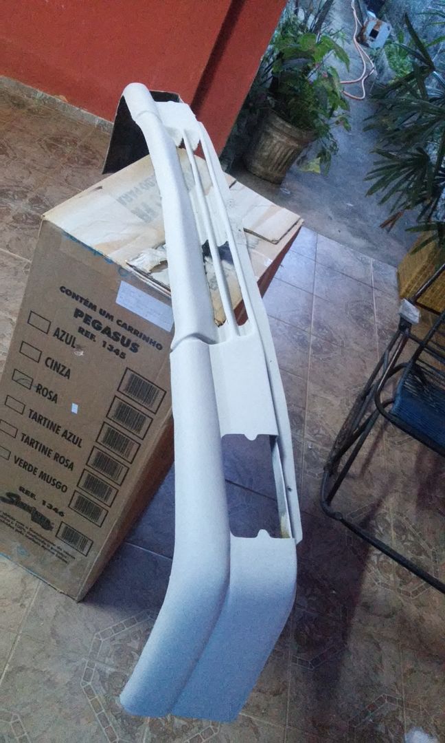

Eu tinha um Monza 86 Classic que aquecia um pouco, às vezes só de parar no pedágio a ventoinha já ligava, daí descobri que o spoiler não era original (o original é vazado, eu acho), daí eu arranquei e cortei aquela parte que deve ser vazada e o arrefecimento melhorou consideravelmente. Já considerou essa possibilidade? :smt017

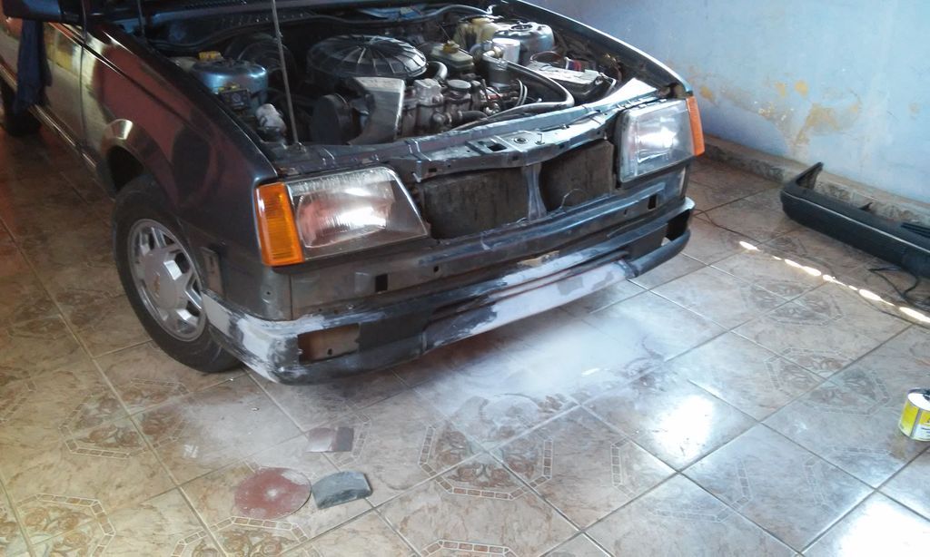

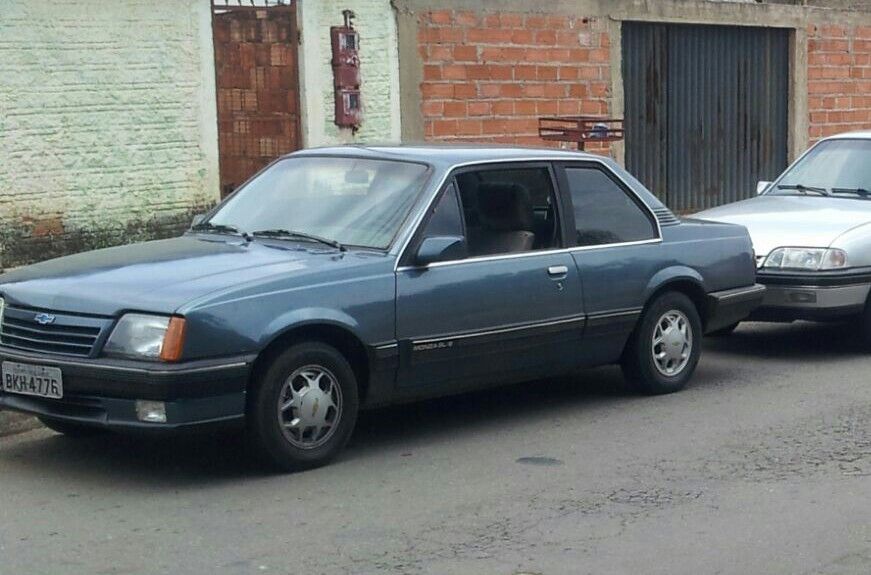

Realmente Gilmar, aquele spoiler paralelo atrapalha muito. O meu é paralelo mas também havia feito esses cortes como vc. Sempre desconfiei que não fazia sentido a frente do carro ser toda aberta e o spoiler fechado, até que um dia meu pai quebrou o spoiler num meio fio (detalhe na primeira foto, no canto direito onde está feito o remendo), e decidi procurar um original. Foi quando vi que o original é vazado. Como não pude comprar o original, resolvi fazer os rasgos no paralelo e o acabamento com fibra. E como ia ter o trabalho e gasto de material no spoiler novo paralelo, resolvi arrumar o meu antigo mesmo e economizar.Gilmar Martins escreveu: Permita dar um palpite:

Esse paralelo é muito feio e mal feito, então juntei as duas peças, emendei com fibra de vidro, fiz acabamento e pintei. Ficou até razoavel.
Essa última foto está ruim e cortada, pq foi da fila dos carros no último encontro. Fico devendo uma melhor.
