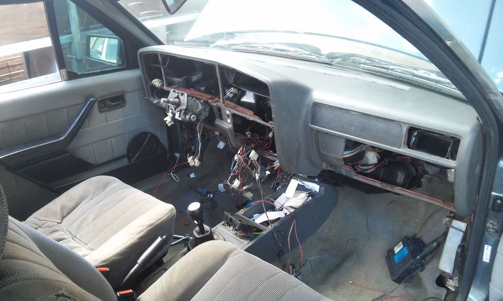

Aqui da pra ver como ficou a disposição dos componentes internos. O sensor de altitude esta parafusado logo atras do duto de ar. A direita o modulo da injeçao, ao fundo modulo EZK, a baixo as pre-resistencias. Os relés e o outro chicote são do ar condicionado.
O suporte do módulo foi um caso sério. Peguei um suporte do EFI e modifiquei com a mini retífica pra aceitar o MPFI que é bem maior. A questão nem era fixar o modulo em si, mas receber o acabamento que tampa tudo e que é fixado nesse suporte. Testei e ficou 100%.
Da pra ver que está tomando forma né?
Amanhã devo terminar de montar esse painel, ai vamos testar o ar condicionado. Não liguei ainda com essa injeção.
