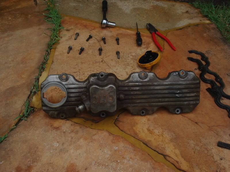

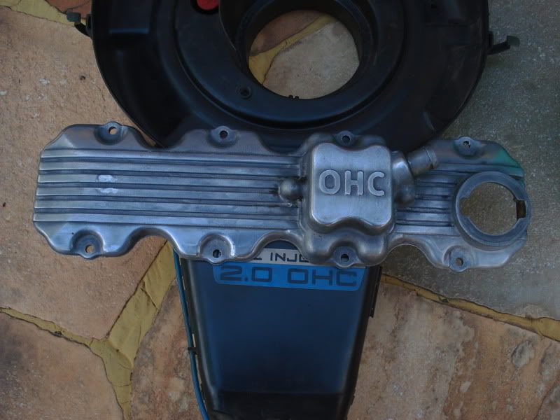

Não estou vusualizando nesta foto, a junta grossa da base do TBI. É a que fica entre o TBI e o coletor de admissão.
Re: Vazamento na tampa do cabeçote
Acho que são essas ai, não lembro bem, mas tá faltando aquelas "redinhas" que ficam no bico, acho que são compradas à parte.

Carlos, não seria essa verde mais escura que está na frente de todas na primeira foto? Ela parece ser a maior e mais grossa de todas... Será que não é ela?

São sim xará... 3,80 na nafil e 7 mangos aqui. ¬¬ Um assalto!Diego Paiva escreveu:Acho que são essas ai, não lembro bem, mas tá faltando aquelas "redinhas" que ficam no bico, acho que são compradas à parte.

Entre a base do TBI vai uma junta cinza com um círculo bem grande no centro. Não consegui ver essa junta no kit. Tem kit que não vem essa junta.Fastback escreveu:Carlos, não seria essa verde mais escura que está na frente de todas na primeira foto? Ela parece ser a maior e mais grossa de todas... Será que não é ela?

Carlos, como sempre você acertou na mosca!Carlos A. Freire escreveu:Entre a base do TBI vai uma junta cinza com um círculo bem grande no centro. Não consegui ver essa junta no kit. Tem kit que não vem essa junta.Fastback escreveu:Carlos, não seria essa verde mais escura que está na frente de todas na primeira foto? Ela parece ser a maior e mais grossa de todas... Será que não é ela?
Fiquei encucado com a falta dessa junta e resolvi analisar melhor o kit junto com as fotos do tutorial de como limpar a TBI, escrita pelo nosso amigo waldir...
Olhando por cima, as peças pareciam idênticas mas a tal junta de assentamento no coletor parecia não estar lá. A unica foto do kit completo, postada pelo waldir, não mostra essa peça detalhadamente. Então imprimi a foto do jeito que estava e voltei à auto peças pra explicar a situação e pedir a junta do Monza para que não danificasse a embalagem dessa do Corsa pra eles não reclamarem depois.
E, como era de se esperar, o kit do Monza/Kadett veio com a junta do assentamento, que é preta e nas bordas internas possui uma espécie de acabamento metálico.
Enfim... O final de semana vai ser agitado. hehehe

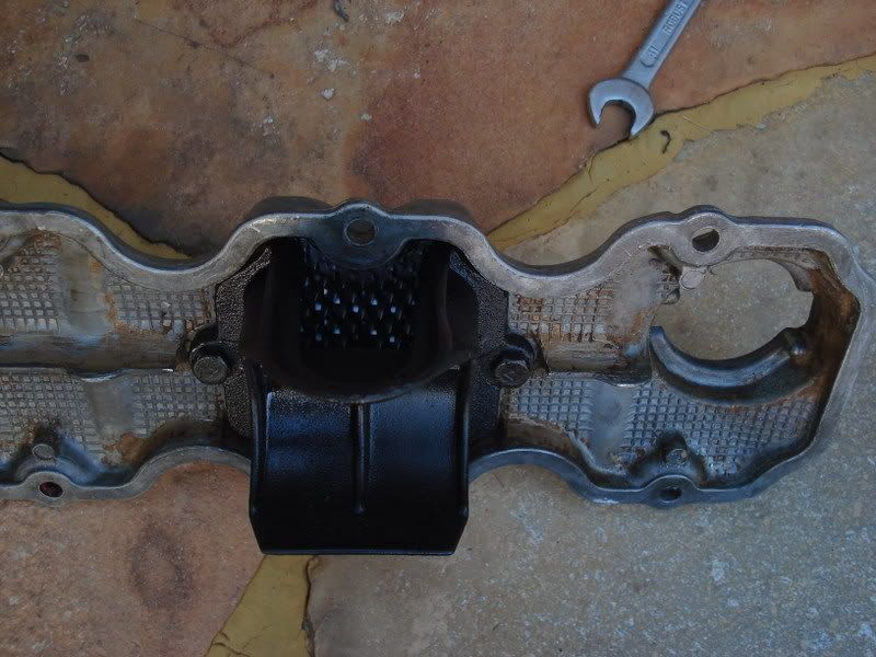

E ai gente, blz?

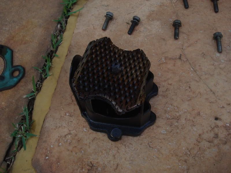

Pois é, só pra dar um retorno de como ficou o resultado do serviço:

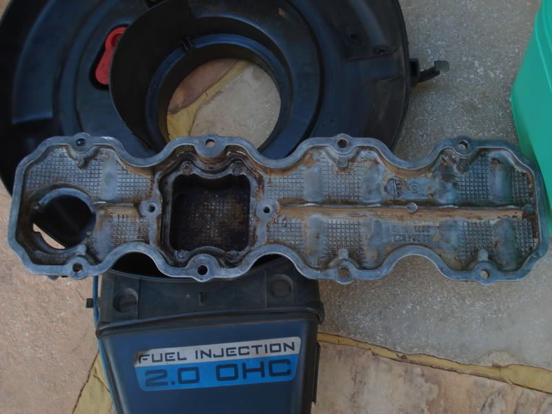

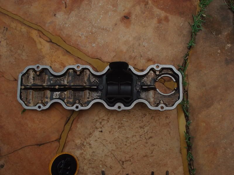

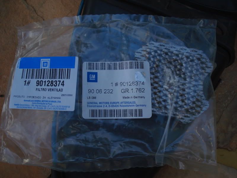

O "famoso" filtro do blow-by ou "filtro de ventilaçao do motor (importado - alemao):
A situaçao dele:

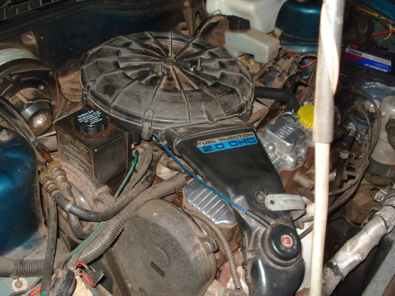

Onde fica:
Situacao geral antes:

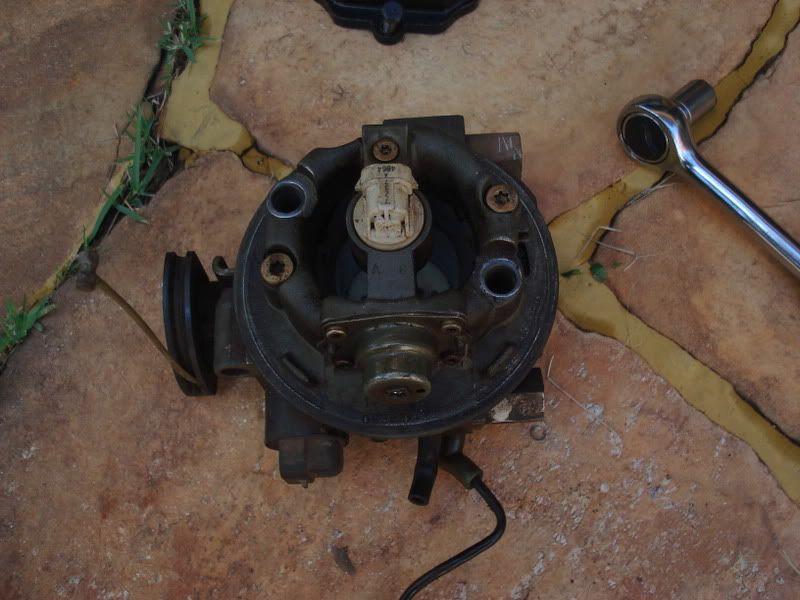

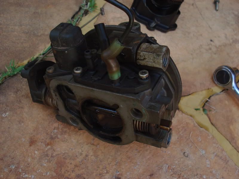

A TBI
Depois, com uma ajudinha do polidor de metais MEGUIARS, parecendo cromado (essa eh pra quem duvida do potencial do seu proprio metal hehehe)
Da-lhe solupan e Car80:

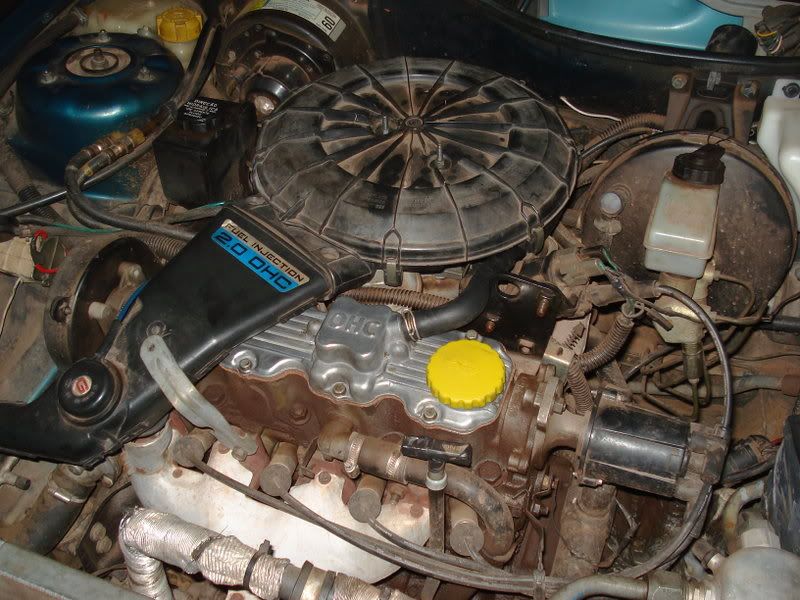

Resultado final, ja com a tampinha de adicao de oleo nova e original:

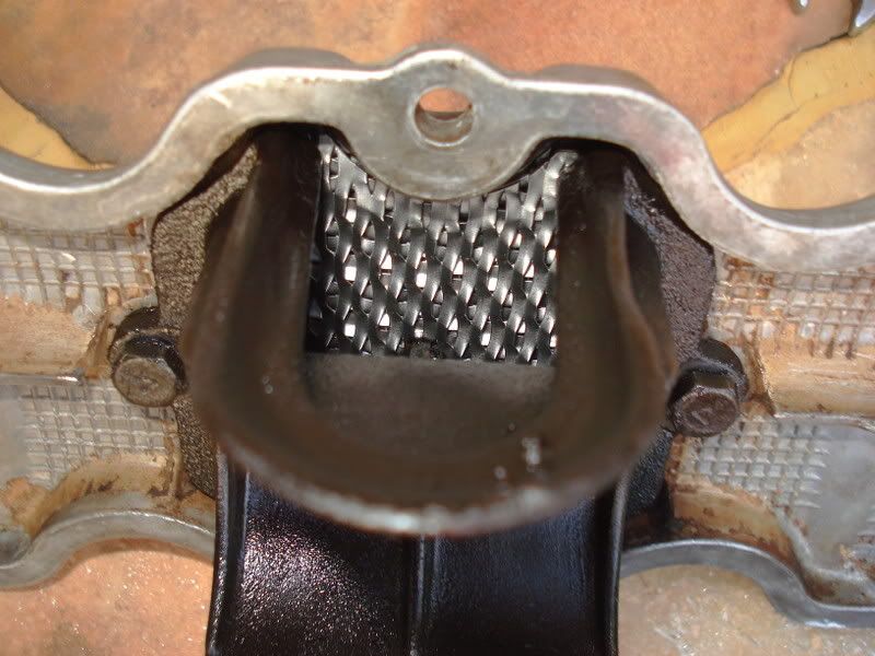

O filtro montado no lugar:

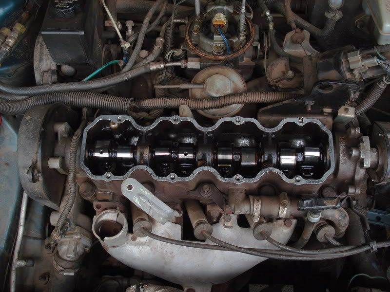

Pra quem nao conhece o cabecote do Monzao, eis o comando de valvulas, prazer. hehehe
Valeu gente...
A situaçao dele:
Onde fica:
