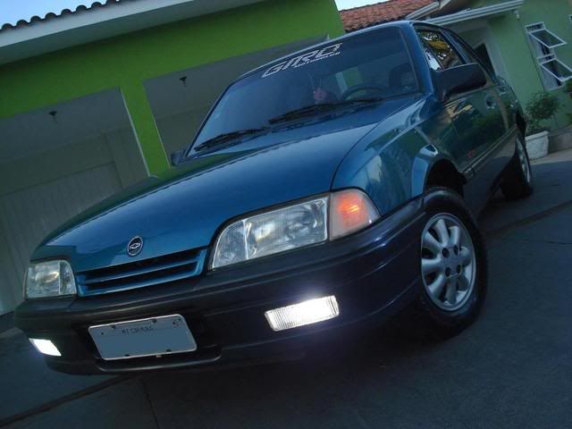

Mas, vamos lá. Pelo o que eu me lembro, o parachoques já vem com os apoios inferiores do faróis de neblina, assim, dá pra se ter uma noçao de onde fazer o corte certinho. Mesmo assim, nada muito complicado. Acho que a parte mais trabalhosa nisso tudo foi retirar a alma do parachoques (uma barra metálica relativamente grossa) para fazer um pequeno corte para que o farol pudesse entrar corretamente. Além disso também foi necessário serrar os apoios superiores do farol, assim ele ficou preso apenas pela parte de baixo. Ainda sim, ficou bem fixo, pois a alma do parachoques acaba segurando em cima e os parafusos segurando embaixo.
No mais, um relê, o botão de acionamento, um pouco de fios, fita isolante e conectores resolvem o problema! hehehe
Na farol de milha é usada uma lampada H1 e nessas neblinas é a H3 (aquela que é bem parecida com a H1 mas tem um pequeno rabicho)... Porém, se seu carro nao tem farol de milha, vai ficar meio complicado pois ele nao vem com o soquete para a lampada, geralmente só com o refletor. Sendo assim, no caso da neblina recomendo um farol novo (paguei 116 em cada um ARTEB do Monza 93, iguais aos originais, porém com milhas e com o interior todo cromado, ao contrário do original 95 onde a borda cromada foi retirada).

Só pra atualizar... Dois anos depois, hehehe eis como o "Pepinão" se encontra.
Algumas coisas mudaram, repintei o teto que estava com muitos defeitos no verniz e alguns pontos até queimando/soltando tinta, repintei o capô justamente por causa duma mancha imensa que apareceu (na ultima foto que postei dava pra ver ela "começando") e, "di gratis" o pintor aproveitou e pintou a grade também. Eu tinha um "Q" com aquela grade acinzentada, não queria que pintassem nem a pau mas, no final, o resultado ficou bem legal.

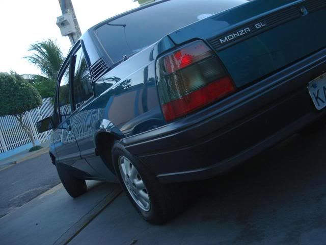

Fora isso tem as neblinas que agora são de xenon 6000k e as lanternas fumês, que vieram substituir as que meu pintor inventou de dar uma "escurecidinha" e acabou pretejando a coisa de vez, cansado de correr atrás dele para que refizesse o serviço, deixei pra lá e comprei umas paralelas mesmo.

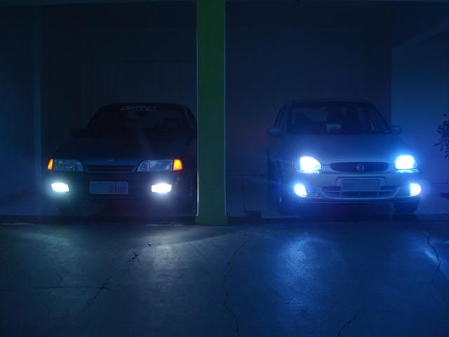

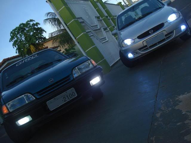

O xenon 10.000K do meu irmão transformando o meu 6.000K em "luz amarela" ¬¬
Agora o xenon (6000K) transformando a CristalVision (4300K) do farol principal em luz amarela e a milha (lampada comum) em + amarela ainda. hehehe

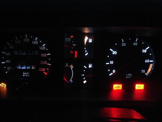

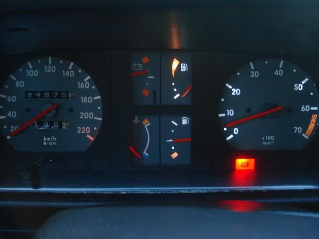

Painel com LEDS brancos (apesar de parecer, a iluminação não é tão falhada assim...)
Agora o painel um pouco mais visível, e o motor em marcha lenta à 500 RPMs. ¬¬ (né seu Didi Paiva??)

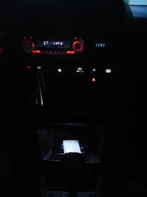

Console com LEDS também (detalhe pra iluminação do "porta trecos", pra uns pode até ficar "bahiano" mas pra mim foi extremamente util :smt023 )

Eita saudade do meu painel, hehe... esses ponteiros que eu pintei de vermelho, modéstia a parte, ficaram show

Modéstia a parte, ficaram melhores que os originais, Didi!Diego Paiva escreveu:Eita saudade do meu painel, hehe... esses ponteiros que eu pintei de vermelho, modéstia a parte, ficaram show
