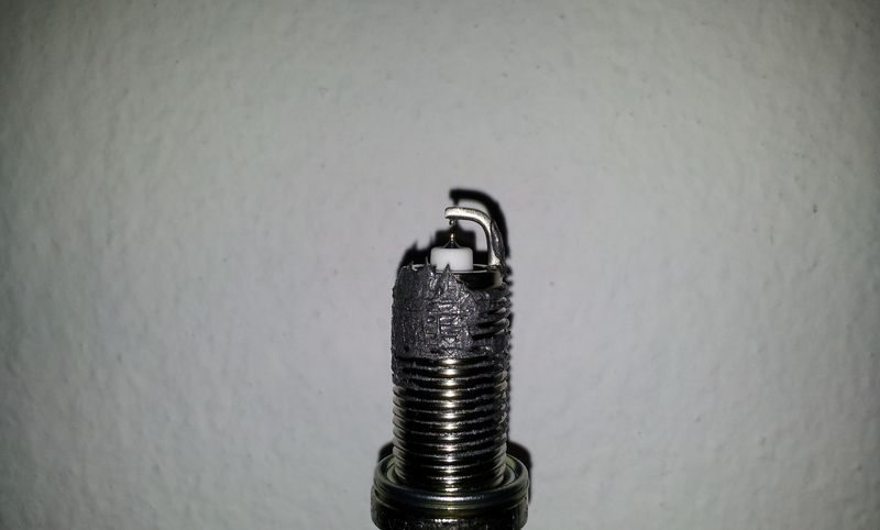

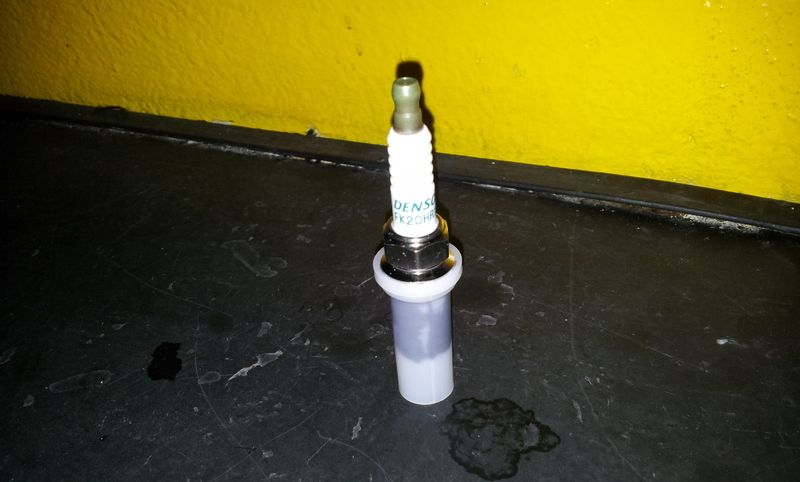

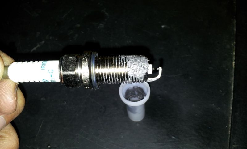

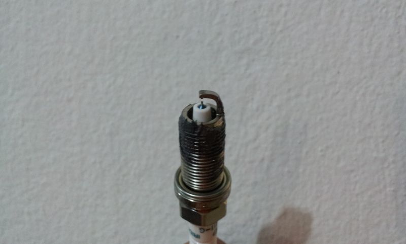

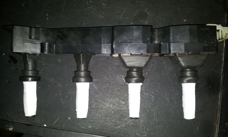

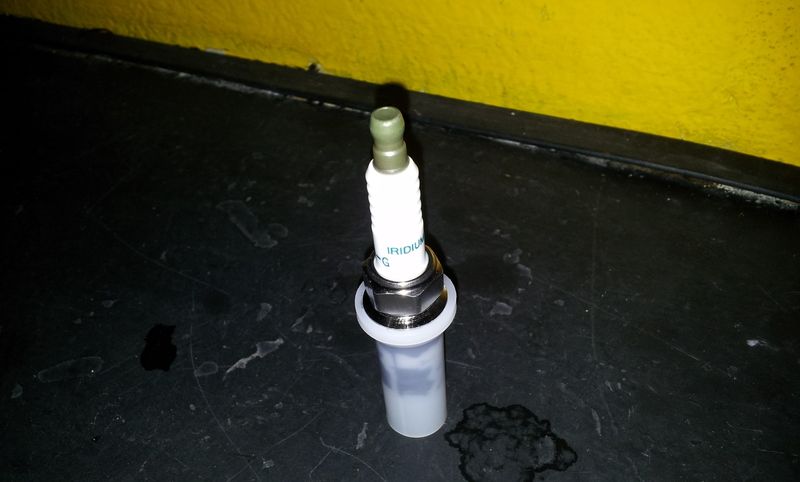

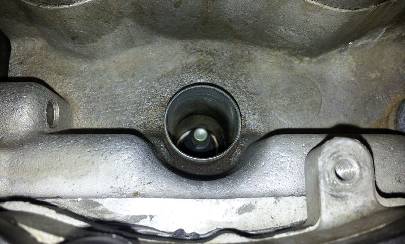

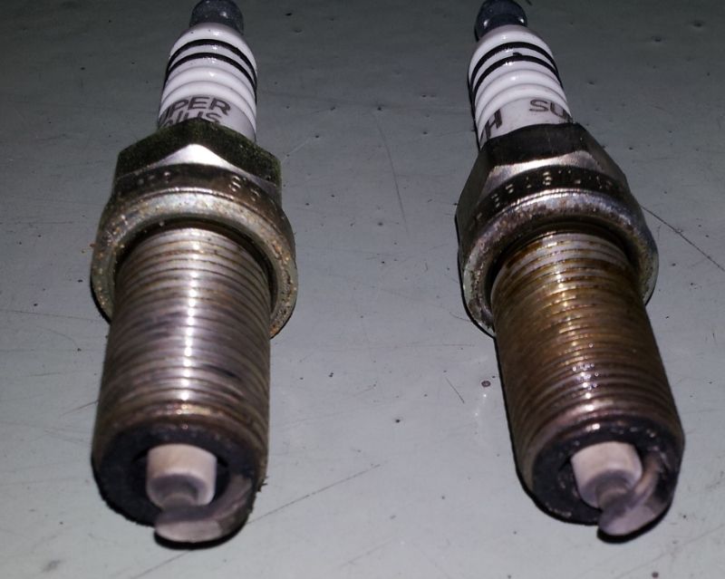

Velas Denso Iridium (by Mr. Centelha) para o tatuzinho.
As originais são com eletrodo comum e gap de 0,9mm:
As Denso Iridium possuem material nobre e pontas finas nos dois eletrodos e 1,1mm de gap (montei assim mesmo):
Aperto angular e não com torquímetro, conforme recomendação.

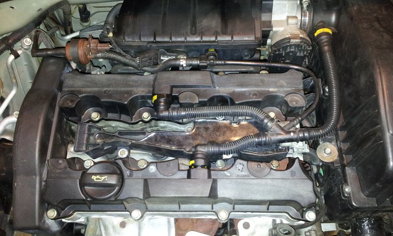

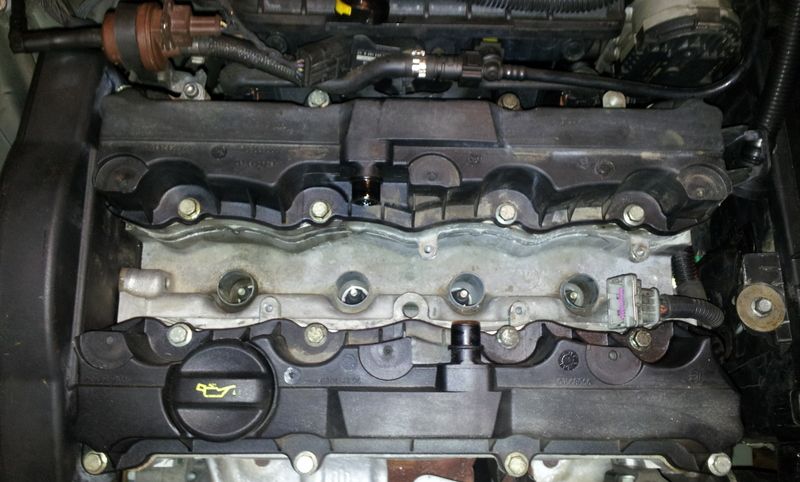

Fiz algumas medições com osciloscópio e estou vendo com a CMRacing sobre colocar um dos MEG Top que estavam nos meus GM antes. Por isso já aproveitei para deixar velas e chupetas isoladas.
Por enquanto, está com as iridium com um pouco mais de gap que as anteriores e sistema original (medi 350v em lenta... daí para o que a ignição embutida no MEG Top entrega são "apenas" uns 60% a mais... hehehe).
E se funcionar, ainda tem a vantagem de ser um stage 0,1 para um futuro projeto tatu gripado... quem sabe...

E será que não vai dar BO nessas bobinas? Essas não são tão simples quanto a dos nossos queridos GM.

A parte eletrica / eletrônica delas não tem nada de mais.
Funciona como a GM de 3 fios + um quarto fio que eu ainda não tenho certeza, mas acho que é um sinal de retorno para a ECU saber que está tudo funcionando.
Mas a bobina não tem módulo incorporado nem nada. São duas bobinas duplas (um pino dispara cil 1 e 4 / outro dispara cil 2 e 3). ;)
Mensagens: 7320
Cidade: Goiânia
Re: Citroen C3 1.6 16V Exclusive 04/04 - Tatuzinho
Se for assim, facilita meio mundo.
Achei que eram bobinas individuais, cada uma disparando no seu tempo. Acho que é sistema DIS o nome disso...
Esse último fio não seria do RPM?

O sinal de rotacao vem da roda fonica... ;)
