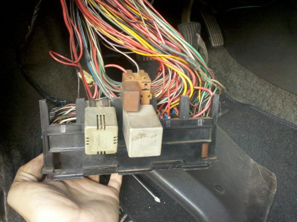

e ai galera
como o carro ta parado
to dando uma geral na parte elétrica dele
ai me surgiu uma duvida
é sobre aqueles 2 reles marrons, pra que seriam???
Re: [Conversão]De Gasolina Para o Alcool
Os mini rele? Se for, o que tem no seu carro é do f. de neblina, o que tá faltando é do f. de milha.
abs.
ah sim
valeu mesmo diego

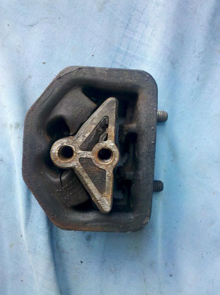

não pude tirar fotos, pois como eu estava com pressa, devida as chuvas, não pude montar um tutorial,mais posso dizer que é relativamente fácil
só tirei uma foto de como o coxim do motor estava

cara, será por que este coxim do Monza da tanto problema?
