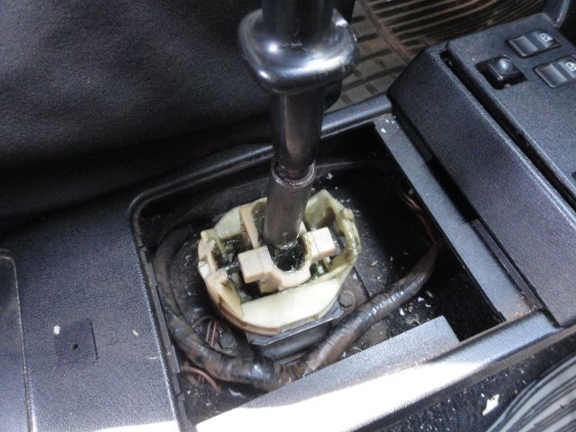

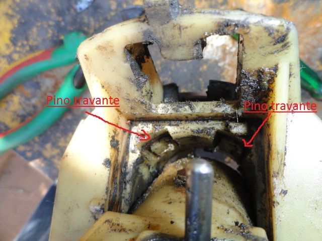

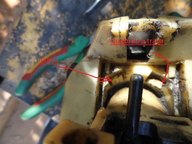

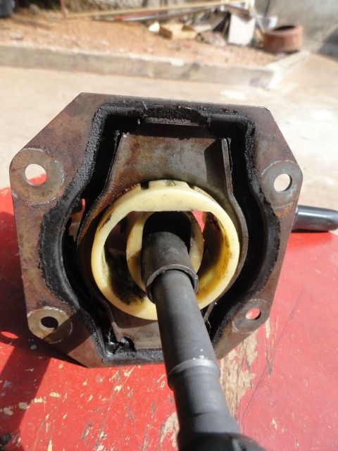

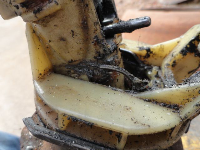

Alguém sabe uma forma de soltar a "carcaça da alavanca da mudança de marcha - n° 90147225"?
Creio eu que tenho que tira-la pra poder remover o "tubo da alavanca " pra poder desmonta-lo.
Fui remover uma das travas mas acabou quebrando então dxei de lado com medo de quebrar as outras, tentei tirar na chave de fenda fina mas a danada só entra se for na lateral.
São 4 travas, outro problema é puxar a carcaça, ñ tenho morça pra poder usar duas mãos.

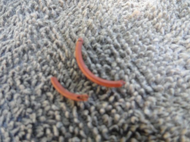

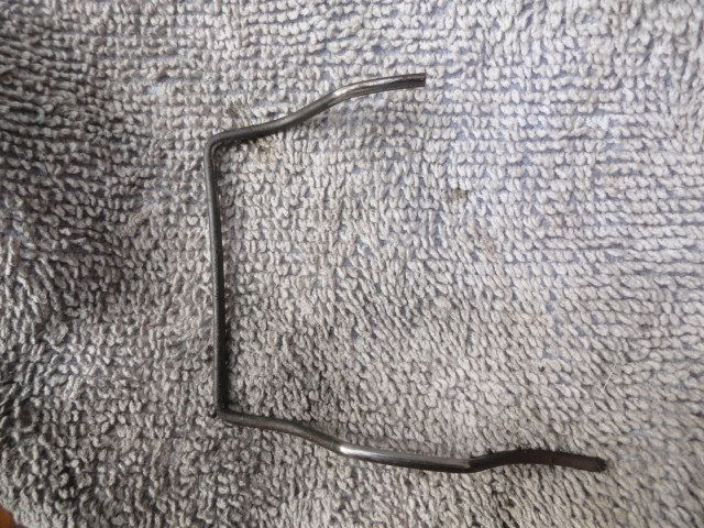

Essa mola estava quebrada,engraçado é que no cep chev aparece ela como do monza 93 a 96 (n°90170498), será que eu encontro em auto pç ou tem que mandar fazer?
Tbm tirei aquela travinha do cabo de aço da marcha ré e seu botão de engate, inclusive este ultimo tem um anelzinho de borracha que no meu caso estava estourado vou providenciar outro

Está parecendo que a alavanca foi trocada para os modelos de 93 em diante.
Talvez seja esse o motivo da imprecisão nos engates após troca das buchas.

Pois é Carlos foi o que tbm pensei visto que tal mola é no na alavanca dos tubas 93>
Esse meu carro ta cheio de mods, primeiro a BH que era adaptada uma da VW que me deu maior canseira pra voltar pra original e agora a alavanca.

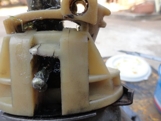

Pessoal, desistí de desmontar toda a alavanca, achei muito trabalhoso e arriscado pra alguém sem experiência como eu.
Como nas imagens quebrei uma das quatro prezilhas da carcaça e por aí parei, fiz somente a troca do "seletor do controle da mudança de marchas".
lavei a pç toda e removi o máximo de graxa possivel, reengraxei, regulei melhor aquele cabo de aço da ré e montei no carro.
Fiz os testes no quintal mesmo pondo de segunda, primeira e ré aparentemente tudo normal mas ainda com folga no câmbio o que tbm diminuiu um pouco devido a nova pç trocada.
Luiz meu amigo, ñ se decepcione comigo, infelizmente ñ vou fazer o tutorial de desmontagem e montagem da alavanca.

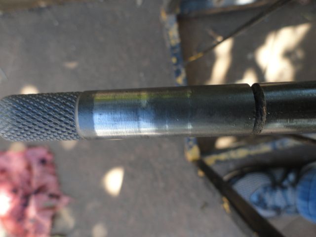

Primeiramente, minha alavanca de cãmbio é do monza 92 a 96 apesar do carro ser 90 alguém colocou esta

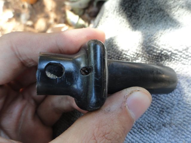

BOTÃO de engate da marcha-na-ré na alavanca (52256941)
ANEL retentor da mudança da marcha-na-ré na alavanca (93251029)...ao desmontar a peça ele saiu ja estourado e eu não coloquei um novo na montagem portanto está sem e aparentemente tudo funcionando normal.

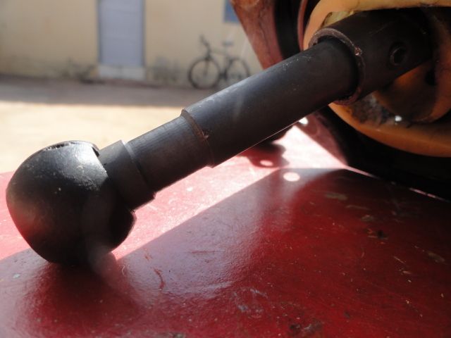

TUBO da alavanca, na saliencia é onde fica o anel retentor que estava estourado

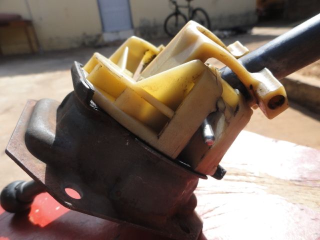

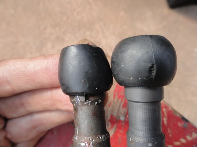

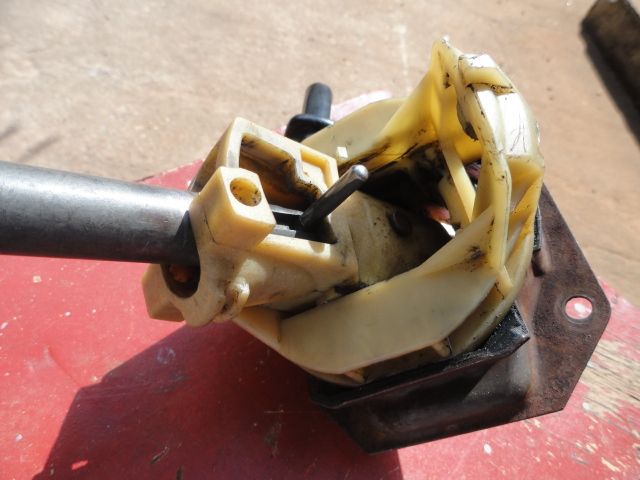

SELETOR do controle da mudança de marchas 52285376 (ja trocada)
Comparação com a antiga:
Carcaça ja limpa (93251027) (52256940) (90168065)
Reparem no trincado de tanta ré que ja engataram:
