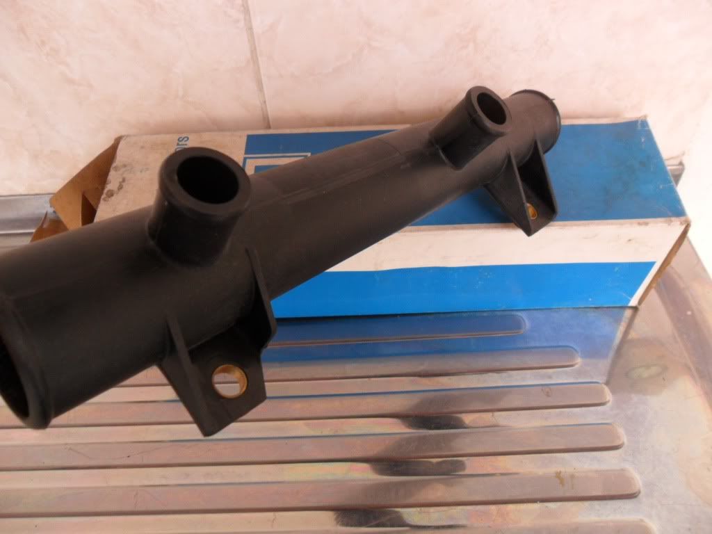

Pessoal o duto plastico que me refiro é este o seguinte só pra deichar claro:
Tubo do fluxo de água Nº 93267581
Bem então eu estava certo, se retira as mangueiras e as substitui pelos tampões!
Os dois tampões vão nestes dois orifícios? mas como coloca a abraçadeira alí se é plástico e ao apertar ñ tem efeito a ñ ser quebrar o o mesmo.

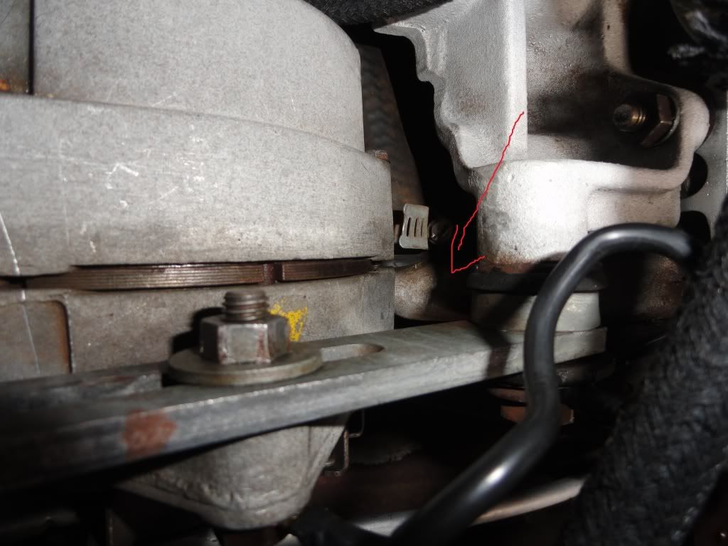

Não. Os tampões vão nos locais da mangueira que está desativando. Um nesse cavalete e outro no cavalete onde fica a válvula termostática, mas pelo lado de trás, perto do alternador.
Para apertar é normal... o radiador é de material plástico também, como nesse cavalete.

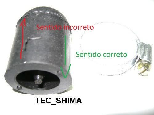

Pessoal agora que o Carlos disse pensei de outra forma, o kbça de vento aqui pensava da seguinte forma:
Ou seja, eu estava pensando em colocar o tampão do lado incorreto (vermelho) daí a duvida sobre a abraçadeira pois a borracha ficaria por dentro, bem então acredito que como descreví na foto o "verde" é a maneira correta de se encaichar o tampão nos respectivos orifícios pós retirada das mangueira:
Carcaça da VT
Tubo Do Fluxo De Água
Bem creio estar certo agora não é.Caramba que vacilo hahahah
