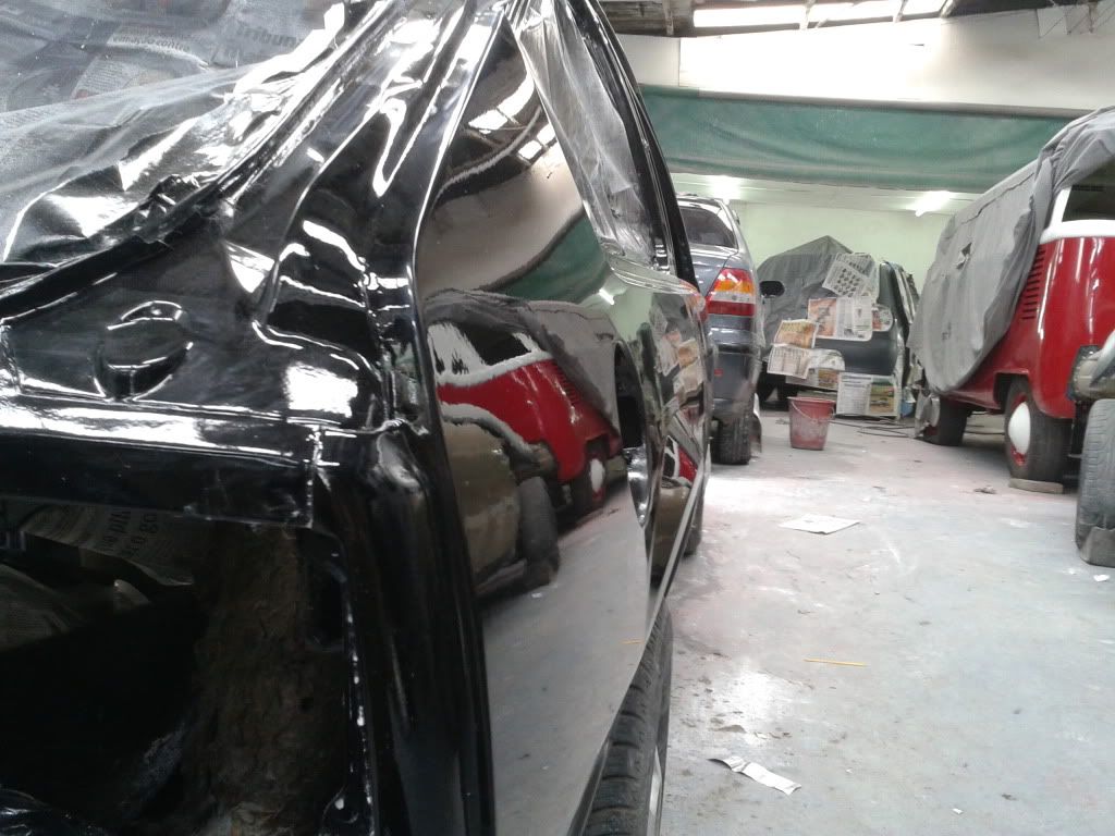

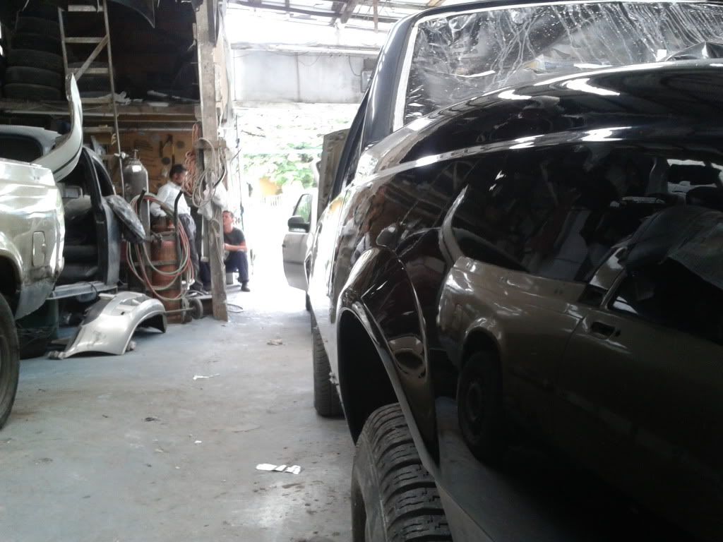

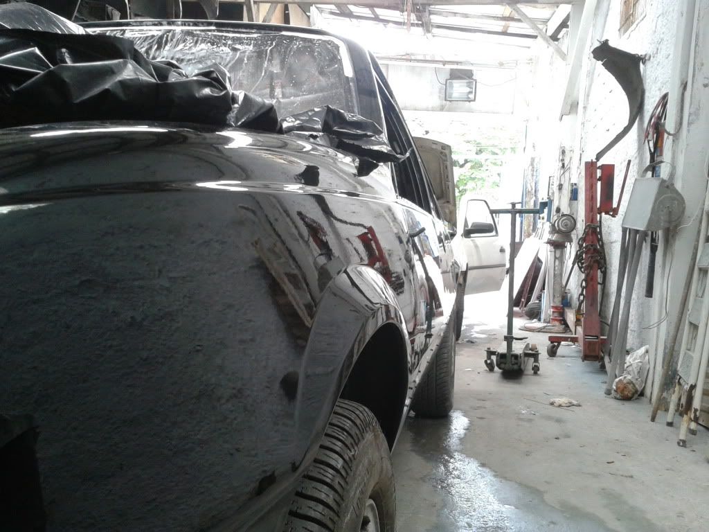

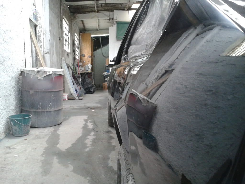

Boa tarde pessoal,
Estou há alguns dias sem postar fotos, estive ocupado com os acabamentos do carro, ontem de noite montei as borrachas novas nos quebra ventos, ficaram muito boas, só tive um pouco de trabalho com os anéis de borracha que vedam os parafusos, não encontrei para vender, então tive que ir atras de alguma similar, encontrei uns anéis de borracha em um depósito de material de construção, serviram muito bem, ficaram como as originais.
Tirei essas fotos das laterais do carro depois de polidas, ainda falavam o teto, frente e traseira, mas da pra ver como ta ficando.
Mensagens: 1714
um espelho!!!!!!!!
parabens amigo esta ficando muito legal, boa sorte na busca por esses acabamentos !!!!! :smt023
ficou show, bem brilhoso. qual cor voces usaram? a borracha eu troquei os vedantes por borracha de torneira, tem varios tamanhos e cores etc. coloquei atras das ventaloras preta ficou muito bom nao entra aqua, e sao facil de achar. na frente tive o mesmo problema que vc.
uau, quanta evolução neste hatch, serviço muito bem feito, deu pra notar o capricho do pessoal nessa lanternagem.
Parabéns pelo trampo!
