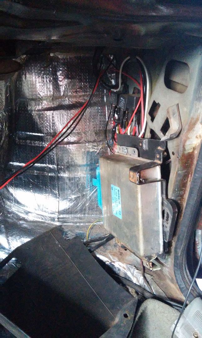

Aqui foi usado o suporte do EFI, com adaptação para o módulo MPFI. Falta ainda um jeito para o EZK.

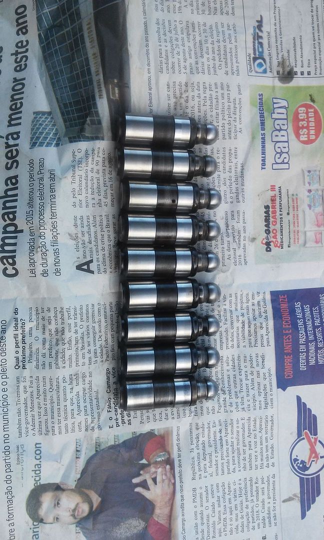

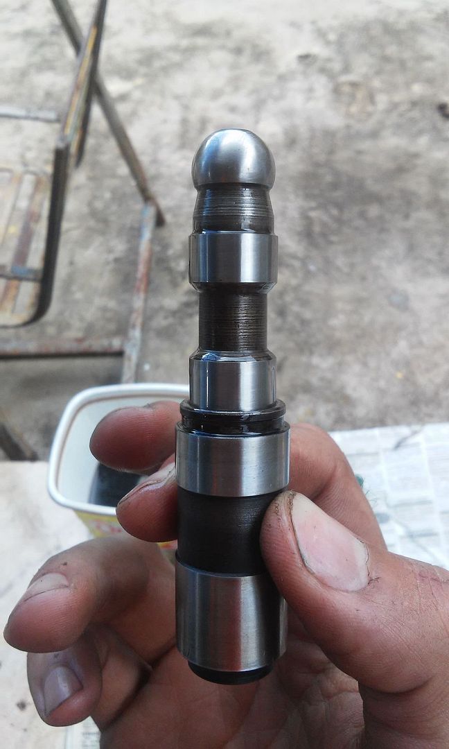

Aqui um dos tuchos, descarreguei e limpei todos + 1 extra pro caso de algum caroço na montagem.

Aii sim,tuchos com cara de novos..

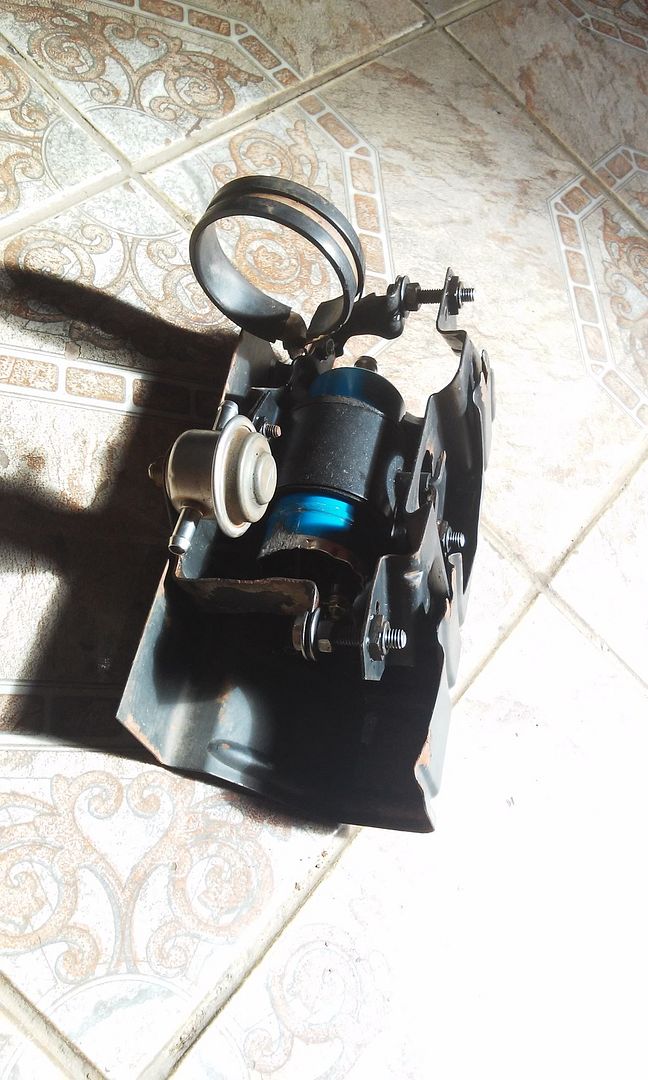

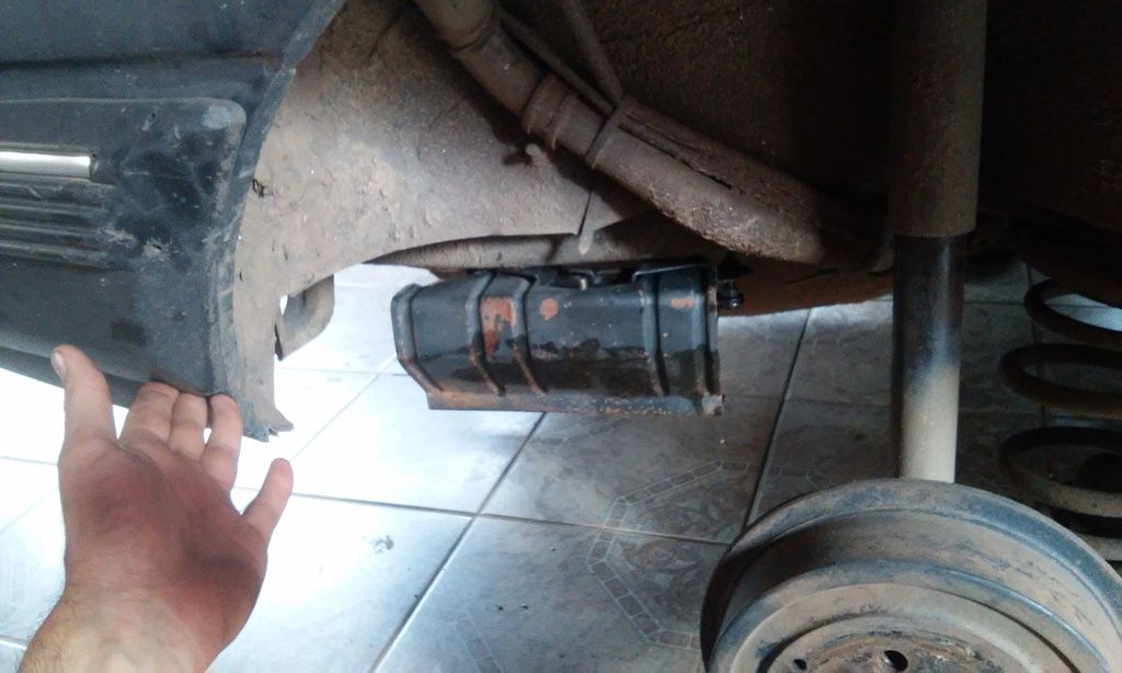

Instalei a bomba no lugar. Ficou original. Depois de pronto vou passar uma tinta nessa lata de proteçao.
Amanha preciso trocar o reservatorio da DH, no mpfi vai na parede corta fogo. Preciso tbm colocar um niple na saida do tanque, pois a mangueira q entra na bomba é mais grossa q a saida do tanque. Falta os orings dos bicos e a junta de papel do corpo borboleta, vou comprar amanha. Hj ia fechar o motor, mas quando montei a bomba de oleo, o retentor acabou mascando e estragou.

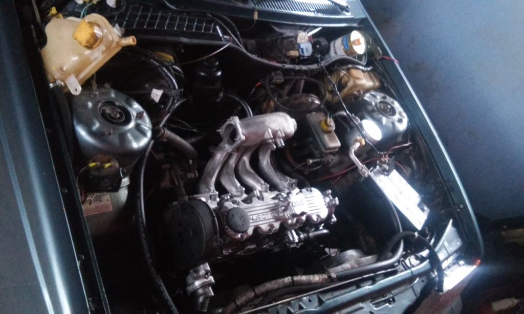

Está bem adiantado o projeto. Já fechei o motor, a injeção tbm está praticamente pronta. Falta o corte na lata para instalar a caixa de ar, o corte para parras as mangueiras de combustível para o cofre, e as mangueiras de agua.

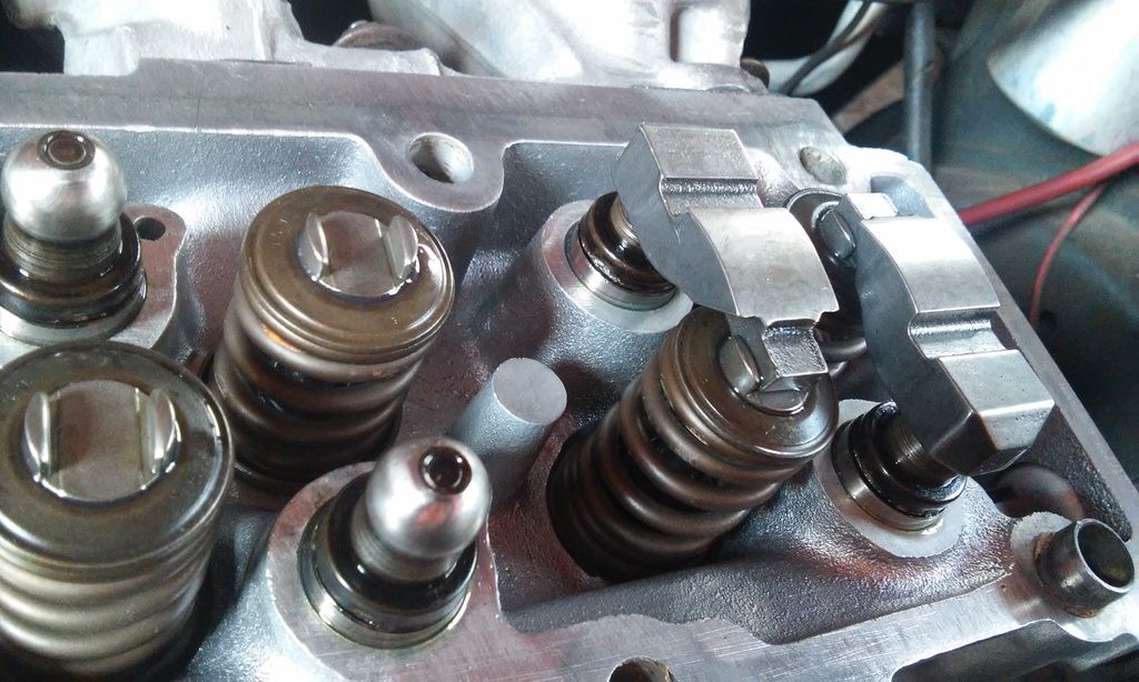

Desmontei e revisei os tuchos, troquei balancins e escoras, o bloco foi retificado 0,50 com kit todo Metal Leve e virabrequim 0,25
