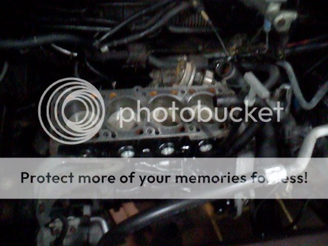

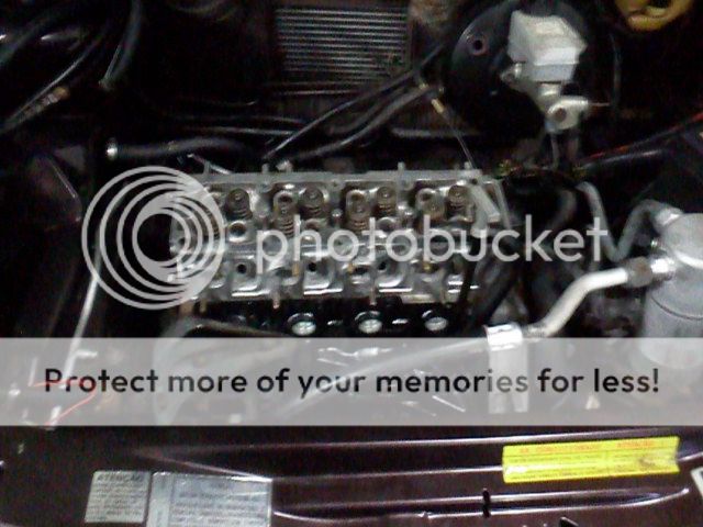

Bom, pessoal, postando mais algumas fotos...

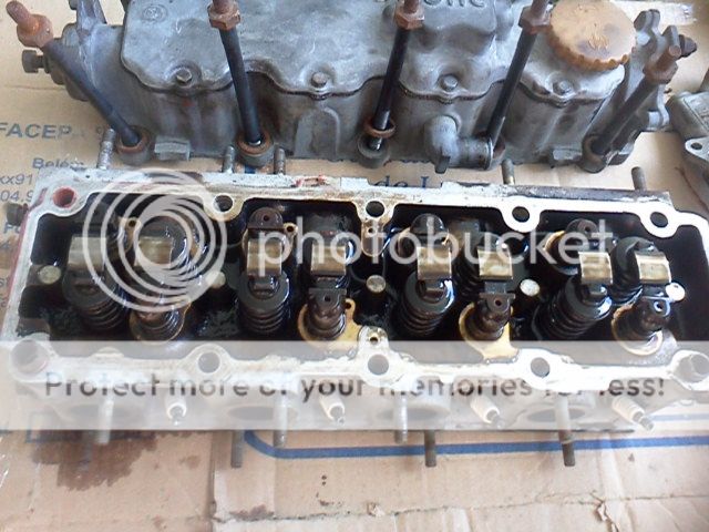

Cabeçote após retirada do motor:
Visão Geral:

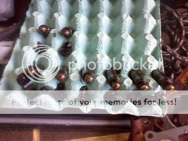

Tuchos, balancins e escoras separados, para ser montados novamente na mesmo local que se encontravam:
Não reparem, é uma caixa de ovo,kkkk, mas serviu bem.

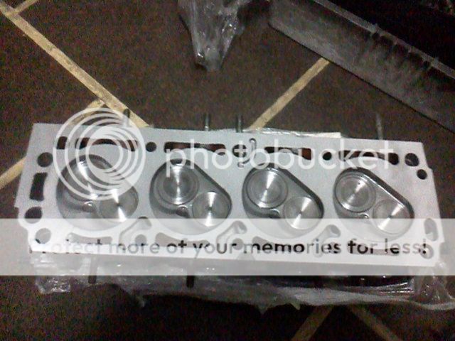

Depois do grau:
Começando a montar:

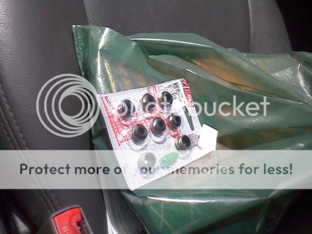

Retentores novos:

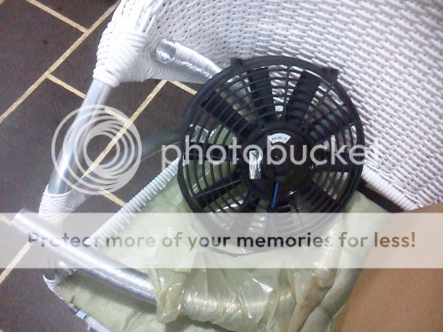

Ventoinha e proteção da mangueira:
