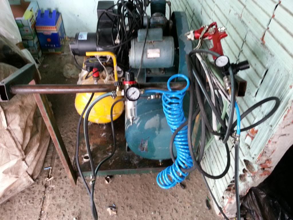

Hoje choveu o dia todo em SP, entao nao pude seguir meu cronograma que hoje seria aplicacao de PFV no assoalho e fundo pu de preenchimento nas areas que se faz necessário.
Mas o dia nao foi perdido. Fiz a montagem dos compressores, instalaçao de filtro de ar, elétrica e etc. Liguei os dois na mesma linha de ar com um T, assim terei 150 litros de ar (100 do grande e 50 do pequeno) sendo que pelo teste que fiz pretendo deixar o grande como principal e o menor como reserva de ar. Ou seja, se eu ligo os dois juntos a fiaçao nao aguenta e desarma disjuntor, entao vou carregar os dois com ar. Feito isso, os dois carregados, vou monitorando a pressao em cada um deles e conforme a necessidade eu vou ligando o pequeno. O grande ficara o tempo todo ligado, só o pequeno que irei manuseando conforme a necessidade.
Os dois nesse carrinho móvel, com o T, filtro de ar e manometro na boca da pistola também. Pelos testes que fiz hoje, quando aciona a pistola a diferenca de pressao é grande no filtro de ar e na boca da pistola. São 6 / 7 metros de mangueira. Exemplo, se regulo o filtro em 40 libras, na boca da pistola ela chega a 15 libras. Entao deixei o filtro em 60 libras, o regulador da pistola em 40/50 libras e com o gatilho acionado ele mantém 20 libras bem estável. Creio que essa regulagem está ok.

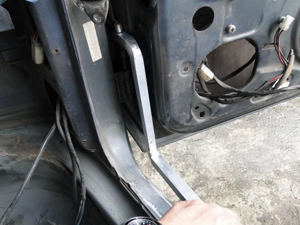

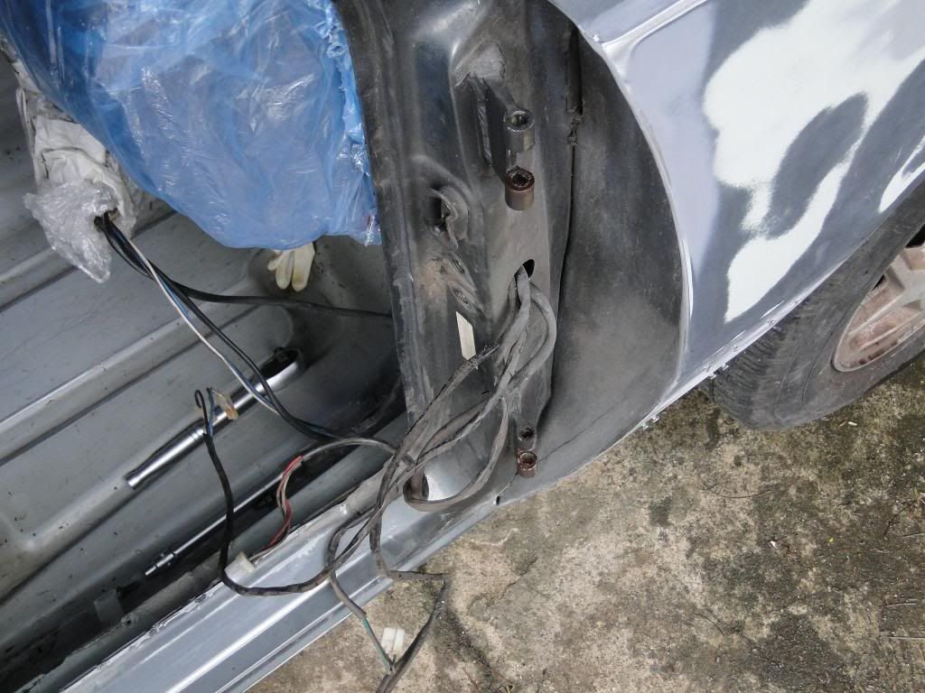

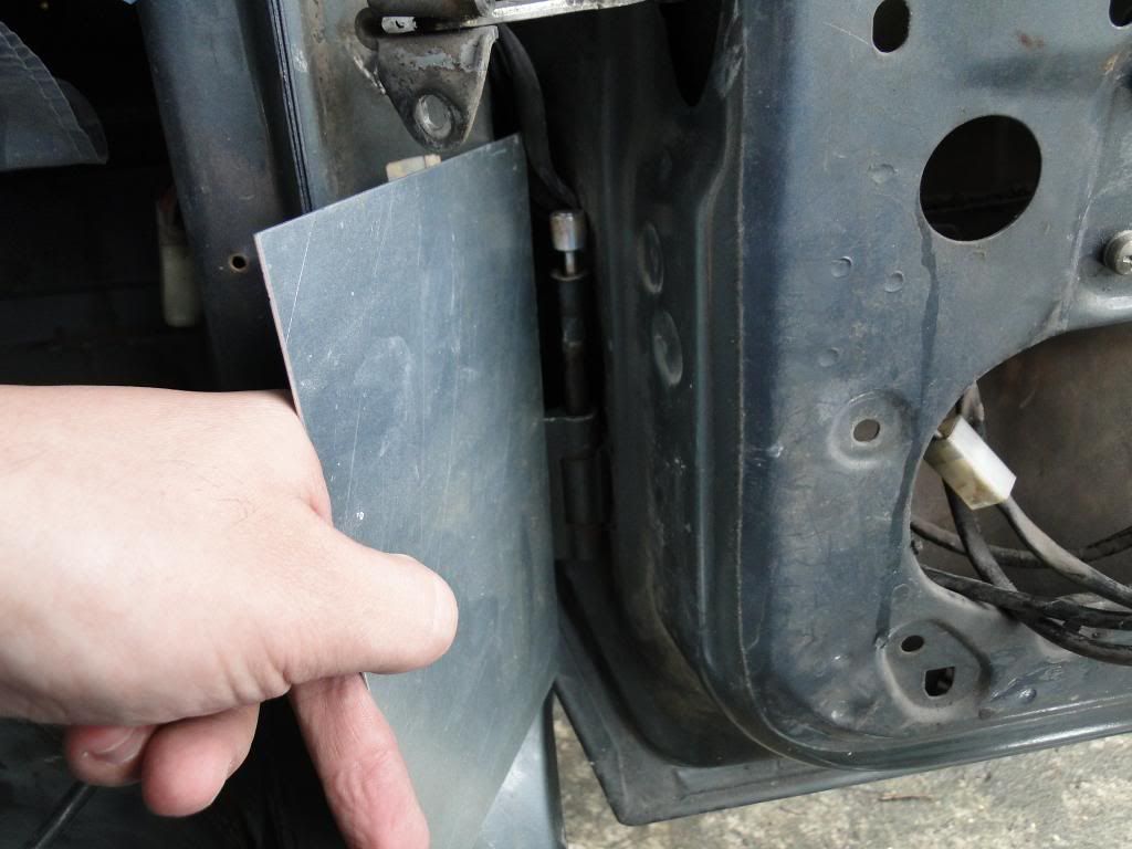

Outra coisa que fiz foi remover a porta do lado do passageiro. A do motorista devido a forte chuva nao deu tempo de remover.
Para remover a porta utilizei:
1- Ajuda do Rafaelo com suas dicas preciosas :lol:

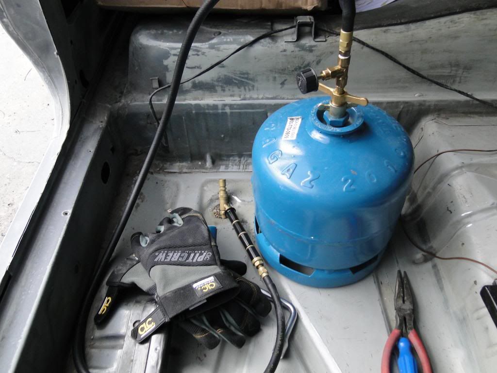

2 - Maçarico, luva de proteçao
3- Uma chapa metálica para isolar a chama e nao queimar o painel
4- Marreta de 3 kg e ferramenta Raven
5- Ferramenta posicionada
6- Pino extraido! Se nao fosse o Rafaelo dizer que precisava usar o maçarico, jamais conseguiria tirar esse pino.
7- Porta extraida! :smt023

Ah, não se preocupe com falta de ar...
Esse compressor supre a pistola e ainda carrega o cilindro numa boa durante o uso, ele pode demorar, mas não vai ter problemas com a hvlp à ponto de murchar a pistola..fique tranquilo..aposto minhas fichas que tu não vai precisar abrir o menorzinho não..

Gostou do esquema dos compressores né?! :lol: Cara, nao ia sossegar se nao fizesse esse esquema de T, Fiz uma manutencao bacana neles, troquei oleo dos 2, limpeza geral, no grande troquei visor de óleo, pressostato, correia (coleoquei uma lixo Dayco :lol: e por coincidencia era de Monza), verifiquei rolamento do motor elétrico e transformei para 110v.
