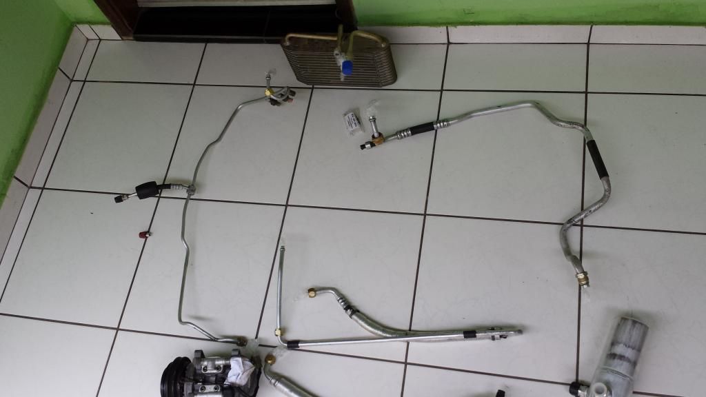

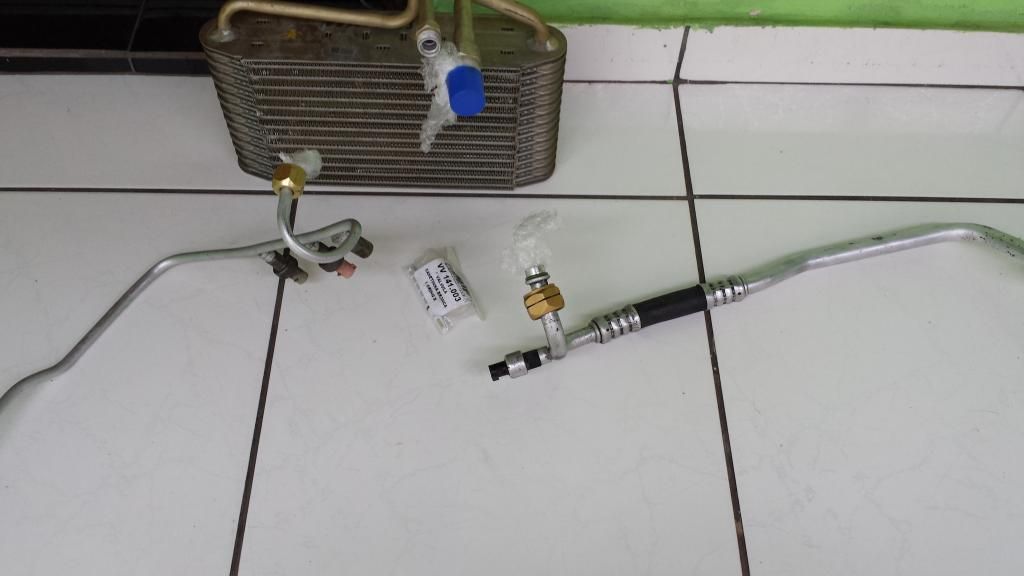

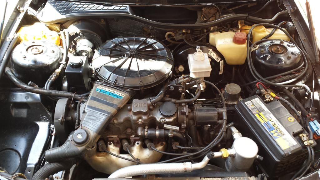

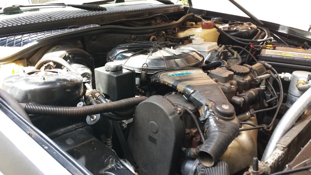

dbzronaldo escreveu:Depois de algum tempo, terminei a conversão do meu ar condicionado!
E gostaria que vocês vissem como ficou! eu particularmente achei o cofre muito mais lindo, pois sempre quis ter essas mangueiras(tubulação) do Monza 96 no meu Monza 93/93.
Depois de um longo tempo, consegui concluir esse projeto!
Levando as peças para serem limpas com o gas 141b
Todas as Mangueiras com Sensores / Filtro secador / Compressor / Valvula Canetinha do Monza 96 para gas R134a Prontos para serem colocadas
Pressostatos originais do Sistema R134a
Evaporador que encontrei novo, e original GM para Monza R134a (Peça Rarissima)
Colocando a Valvula Canetinha Nova
Chicote Eletrico do AC do Monza 96 deve ser trocado, pois os Conectores dos pressostato são diferentes!
Eu terminando a limpeza externa das mangueiras! kkkkkkkkkkk
O Condensador ainda não tenho fotos, esqueci de tirar! depois atualizarei o topico com fotos do meu condensador R134a
Depois de um longo tempo nesse projeto! Tudo em seu devido Lugar! Coisa Linda de se ver!
As tão sonhadas mangueiras do gas r134a estao em seu devido lugar!
BONUS
Proteção para o compressor que comprei! OBS: Meu monza desde q comprei tava sem!
Filtro de Cabine para Monza 91 a 96 com AC que eu inventei!
