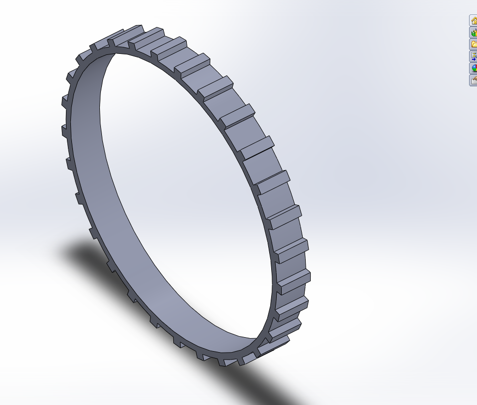

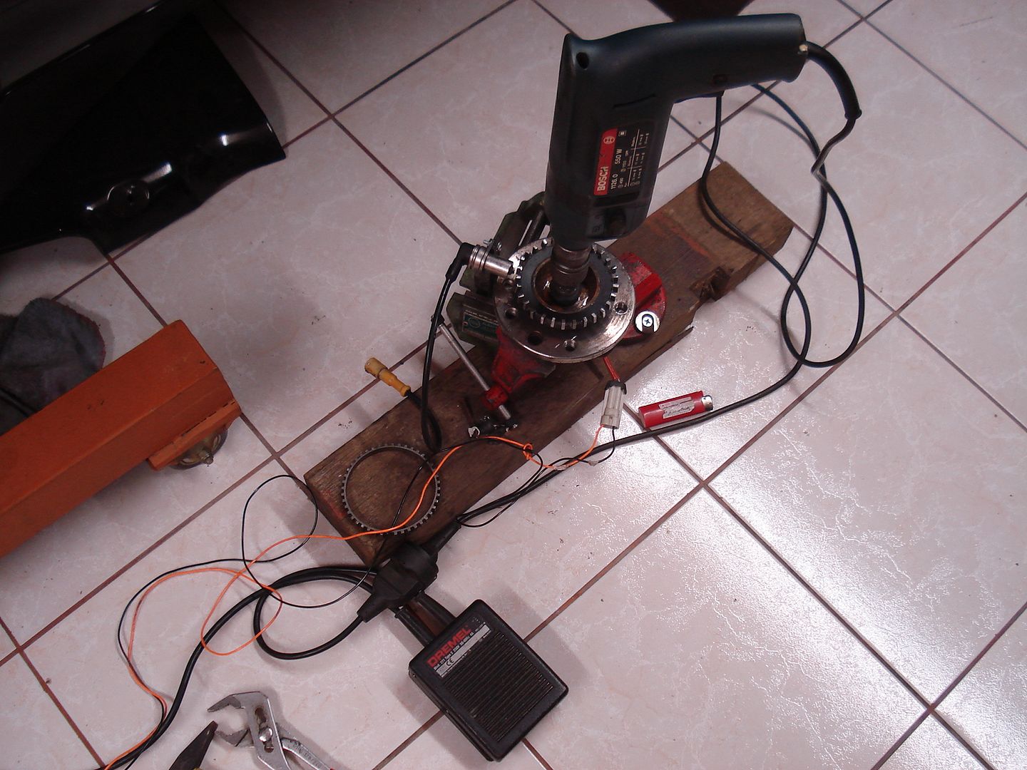

dando segmento ao ABS vai uma informaçao no minimo importante pra deixar as coisa como se estivesse saido de fabrica, evitando adaptaçao forçadas oque nunca é bem vinda, pelo menos pra mim. ja os outros nao sei cada um com sua forma de trabalhar.
entao, eu ja devo ter falado aqui que a homocinetica do monza c/ABS da pra usar no ABS Bosch 8.0. sim da eu comprei elas e estao instaladas, mais tem um "problema". o numero de dentes da roda fonica originaria dela é muito alto a frequencia gerada na central do ABS sao 44 dentes oque gera uma frequencia muito alta mentindo a velocidade. ou seja, na velocidade original desse ABS 8.0(cubo original vectra C ou outro GM ABS 8.0) é uma frequencia X ja que a roda fonica é de um tipo e a programaçao da ECU esta programada pra receber apenas 29 pulsos por volta. oque acontece se usar a roda fonica do monza de 44 dentes. acontece que vai mentir a velocidade real registrada na central do ABS. o ABS vai intepretar o seguinte segue abaixo...
por exemplo:
ABS 8.0 ligado ao cubo original dele = 80 km/h real representa 120 km/h com a roda fonica do monza ABS. ambos na mesma rotaçao RPM
ABS 8.0 ligado ao cubo original dele = 120 km/h real representa 180 km/h com a roda fonica do monza ABS. ambos na mesma rotaçao RPM
quanto mais rapido, mais é a diferença. :smt023
qual seria o problema disso na pratica? somente que o ABS pulsaria mais rapido(freio) achando que estaria a 120km/h ao em vez de 80 km/h real. nada de mais. mais nao é o correto :evil:
vale lembrar que tenho tudo original desse ABS 8.0, painel de instrumento, modulo ABS 8.0, cubo com sensor hall(apenas pra teste nao pode ser instalado no monza), entao o valor obtido no cubo do vectra C original desse ABS 8.0 é o real mostrado no painel. e fiz um teste pra voces intederem.
ali separado do lado o aro fonico 44 dentes do monza com ABS. e a gambiarra sim GAMBIARRA nao fiquem bravos comigo isso é so um teste de bancada nunca que colocaria esse treco
, é a "roda fonica" de 29 dentes de teste, depois explico o pq de 29 dentes.
o cubo original desse ABS 8.0 gira junto com a 'roda fonica' de teste, ambos estao na mesma RPM. seria o mesmo que a homocinetica estive-se acoplada ao cubo com o sensor la. simulando isso vamos dizer.
oque esse teste me mostrou, foi que nao da pra usar a roda fonica do monza c/abs 44 dentes. tem que fabricar uma roda identica com menos dente só isso, trocar uma por outra, ou seja 29 dentes. 29 dentes foi oque teve a mesma velocidade que o cubo original do vectra C. sem mentir a velocidade 80km/h = 80 km/h com 29 dentes. e 130 km/h = 130 km/h e assim por diante.
portanto quem vai usar a homocinetica do monza c/ABS como eu tem que trocar a roda fonica de sinal, é muiiiiiito facil fazer isso, nao precisa nada de especial, apenas a roda fabricada no CNC com altissima precisao fabricado no mesmo material aço carbono, mesma medidas de acoplagem,mesma medida tecnica,tudo iqual porem com menos dentes.
agora, quem for usar a homocinetica do vectra B nao precisa fazer isso. ela ja vem com 29 dentes :smt023 viram o pq agora de 29 dentes? a ECU foi programada pra 29 mesmo....
agora, quem for usar a homocinetica do vectra A tb vai precisar fazer uma roda fonica com 29 dentes, ja que a mesma possui 33 senao me engano. a diferença seria somente em altissima velocidade usando uma configuraçao 33 dentes. diferença de 4 dentes é pouco. mais nao é o certo, tem que marca o correto.
projeto feito e modelado no SW pra fazer a roda fonica correta 29 dentes pra ser usado na homocinetica do monza c/ABS sem adaptar nada e trocar uma pela outra. so precisa ter a roda fonica é claro né hehehe.
ja estou vendo pra fazer na fresa CNC, ainda bem que consegui testar isso com uma boa precisao. marcou certinho no aro 29 dentes. e Ronalllllllllldooooo te livrou dessa meu caro.
so plugar o sensor e ja era, mais marca corretamente a velocidade real. eu so peguei as homocineticas do monza pq tavam de "graça" novinhas original na caixa. show mesmo
por exemplo:
