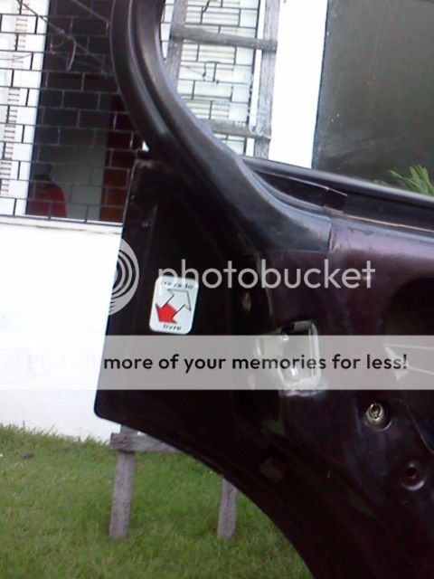

Colei os adesivos de trava das portas:
Num é original, mas.... melhor que nada, rs...
