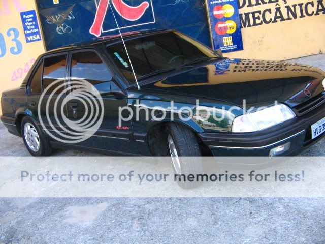

Outra atualização... essa alguns vão me criticar, principalmente os "Zé frisinho", mas faz parte. Meu carro era rebaixado, e vai continuar sendo! Visando melhorar o conforto e eficiência da suspensão rebaixada, encurtei as torres/colunas/telescópios do amortecedor. Quem fez o serviço foi o Mozo, ficou simplesmente, perfeito. Solda no padrão original.
Antes:
IMG-20150408-WA0217 by Diego.Paiva, on Flickr
Pedaço cortado (5cm):
IMG-20150408-WA0218 by Diego.Paiva, on Flickr
Já soldado, dando o acabamento interno:
IMG-20150408-WA0219 by Diego.Paiva, on Flickr
Dessa forma eu deixe a suspensão com o curso original, porém mais baixa. Agora é só ter cuidado pro carro não raspar, literalmente, na pista.... pois vai ficar praticamente com o conforto original, bem maleável. Os amortecedores são encurtados no mesmo padrão, ou seja, 5cm. Foram feitos amortecedores com um pouco mais de pressão... e mandei fazer os mesmos à gás, ou seja, estilo turbo gás e gás premium. Lembrando que essa parte do telescópio já é soldada, ou seja... com a nova solda, permaneceu nos mesmos padrões, já que usamos solda MIG.
Assim que houver mais novidades, informo no tópico.
