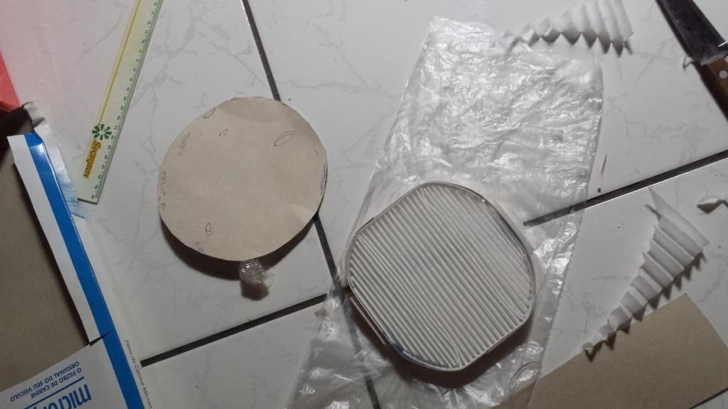

Filtro de Cabine para Monza 91 a 96 com AC que eu inventei!

Tirando a zueira, deixa eu comentar com vc uma coisa q vc tava encacucado antes: a presença desse "filtro", como o sistema do ventilador não foi previsto pra receber um filtro, pode ocasionar a impressão de um "vento" fraco no habitáculo, OK!? Me lembro que explicou sobre essa sua percepção e tem coisa aí que faz sentido. E não só a presença de um filtro como esse, como também as aletas sujas, motor cansado, sujeira nas escovas, etc... Bem simples de conferir. É só sacar o motor fora.

Bacana Ronaldo... espero mesmo que todo seu esforço aí valha a pena, e tenho certeza que valerá... Show de bola...
Quanto ao assunto que o Robson levantou...
Eu vi num site de uma empresa especializada em condicionamento de ar automotivo, e eles colocam as impressões deles ao fazer manutenção em alguns veículos, e ele comentam que quando o veículo não tem o filtro anti-polem eles o colocam, e quando o carro já o tem de fabrica eles comentam quanto sua posição no sistema... E pelo que vi, a melhor maneira é sempre antes do ventilador... Mas no caso do Monza que tem um sistema um tanto "curioso" é melhor mesmo colocar o filtro na entrada de ar externo, assim evita de ir muita sujeira e pó para a caixa de ventilação...

Robson, sim... o ventilador perde um pouco a eficiencia com o filtro anti polen, mas é melhor com ele pois fica mais limpo o sistema!

Foi oq eu fiz vinicius, coloquei o filtro antipolen na entrada, a onde o ventilador pega o vento... ficou uns 4cm das aletas do ventilador...
Como eu disse no whatts, é temporario.. o rafaelo vai fazer uma nova tampa, com suporte para um filtro de cabine.. la ele sera colocado em um lugar melhor e nao era reduzir o fluxo de ar!
assim que tivermos alguma coisa pronta disso eu postarei aqui pra vcs acompanharem!
