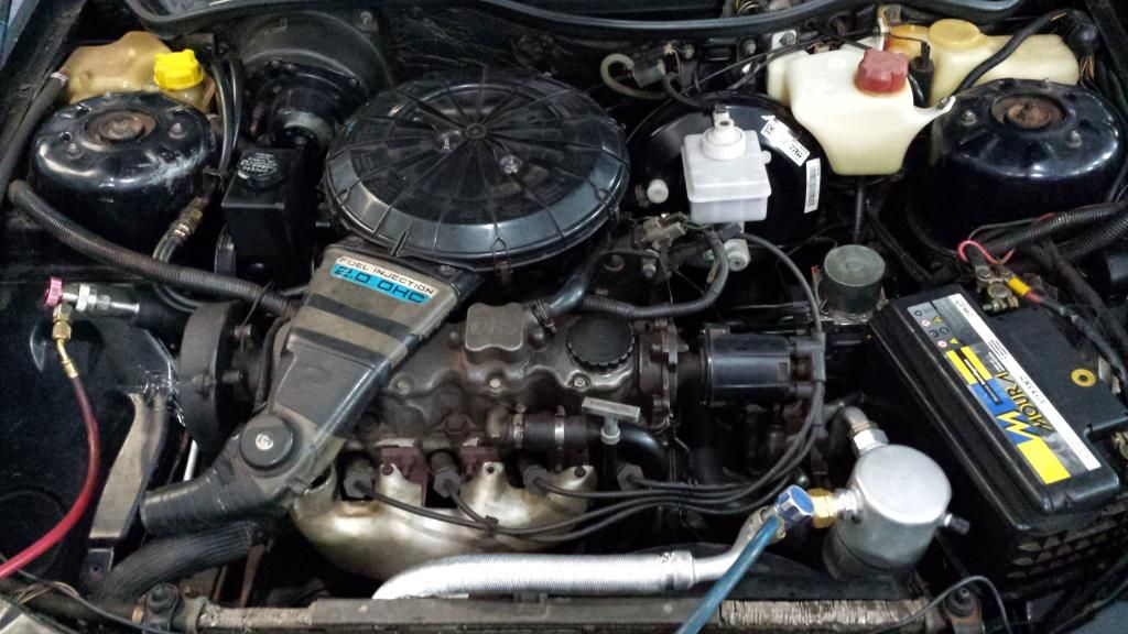

Depois de algum tempo, terminei a conversão do meu ar condicionado!
E gostaria que vocês vissem como ficou! eu particularmente achei o cofre muito mais lindo, pois sempre quis ter essas mangueiras(tubulação) do Monza 96 no meu Monza 93/93.
Depois de um longo tempo, consegui concluir esse projeto!
Levando as peças para serem limpas com o gas 141b
Todas as Mangueiras com Sensores / Filtro secador / Compressor / Valvula Canetinha do Monza 96 para gas R134a Prontos para serem colocadas
Pressostatos originais do Sistema R134a
Evaporador que encontrei novo, e original GM para Monza R134a (Peça Rarissima)
Colocando a Valvula Canetinha Nova
Chicote Eletrico do AC do Monza 96 deve ser trocado, pois os Conectores dos pressostato são diferentes!
Eu terminando a limpeza externa das mangueiras! kkkkkkkkkkk
O Condensador ainda não tenho fotos, esqueci de tirar! depois atualizarei o topico com fotos do meu condensador R134a
Depois de um longo tempo nesse projeto! Tudo em seu devido Lugar! Coisa Linda de se ver!
As tão sonhadas mangueiras do gas r134a estao em seu devido lugar!
BONUS
Proteção para o compressor que comprei! OBS: Meu monza desde q comprei tava sem!
Filtro de Cabine para Monza 91 a 96 com AC que eu inventei!

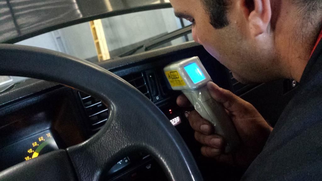

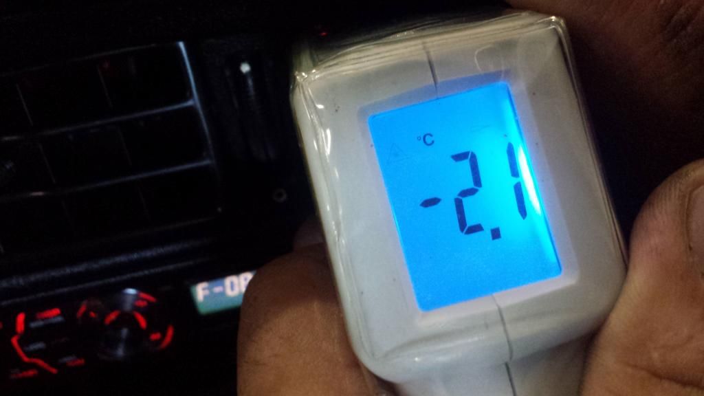

hahahhaha, eu já ia criar esse post pra falar sobre o funcionamento do mesmo!
Ainda não coloquei a ventoinha, mas pretendo colocar sim! hehe
O ar não esta 100% ainda.... Pesquisei bastante o reparador antes de ir, Preferi ir em um que tivesse a maquina para inserir o gas por peso!
porem, quando cheguei la, ele começou a usar aquela maquina, que faz vacuo, remove gas, e insere!
Porem, a maquina dele estava com problemas e nao conseguia inserir mais que 400g de gas R134a.
ele me falou q tava com problemas q que ia ter q colocar de forma manual, por pressão!
Não gostei nada quando ele disse aquilo, porem era o meu ultimo dia no parana antes da viagem, entao, não teria tempo pra ir procurar outro lugar! foi la mesmo!
ele inseriu, na hora eu até fiquei feliz com os resultados...
Poremmmmmm.... Como o gas foi inserido por pressão não ficou a quantidade correta!
talvez tem mais e talvez tem menos!
- Eu já notei que esta congelando o evaporador, ou tem pouco gas, porque o compressor nao para ligado!
ele desliga de 2 em 2 segundos.... fica dando aqueles estalos no rele la dentro quando ele desarma, mas toda hora mesmo! de 2 em 2 segundos ele desarma.
Antes de eu sair da loja percebi q tava desligando muito, dai voltei la e ele pego e tiro um monte de gas... dai parou um pouco a frequencia de desligar!
fui embora... e depois começou dinovu!

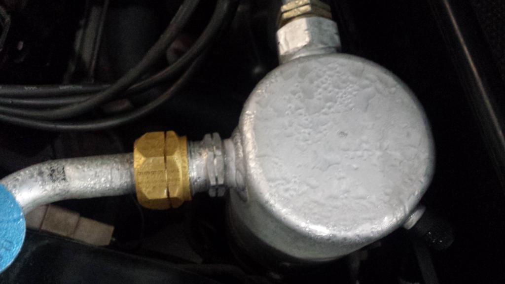

- Outro problema que notei é que, o filtro secador não fica umido igual na foto acima, jamais ele ficou assim.. só ficou quando o cara tava inserindo o gas!
eu perguntei pq ele não ficou mais assim e ele falou que só ficava soado daquela forma quando tava inserindo o gas! mas eu sei que eh mentira, pq antes ele ficava todo soado o tempo todo, igual na foto acima!
nem gelado ele fica!
Assim q me sobrar um dinheiro, irei em uma loja boa e conhecida aqui na minha cidade! la eles tem a maquina que funciona! kkkk
Fiz uma viagem de 1600 KM de ida e volta, fui e voltei com meu ar condicionado não desliguei ele nenhuma vez!
esta funcionando até hoje da mesma forma! até as 13:00 da tarde ele gela bem(todo mundo passa friu), mas depois q fica super calorsao, ele não gela muito... gela muito pouco mesmo!
apenas refresca a cabine.... o pessoal de traz passa calor de certa forma!
Estou achando estranho porque não esta soando meu filtro secador! que por sinal é novo! era pra soar!
alguem sabe oq pode ser isso?
Essa é a marca do gas que foi colocado:
Clique Aqui para ver^^
tem pouco gás. 2 em 2 segundos aconteceu comigo e uma semana depois acabou o gás pois tinha um vazamento em um oring.
Pro evaporador congelar tem que tá gelando muuuito , e você notaria a intensidade do vento diminuir o que não foi o caso.
Já tinha pouco , e ele tirou ainda mais ! Esses " profissionais " gostam de usar a técnica da tentativa e erro !! E o $$ indo pro bolso deles é claro !
Com certeza , você está certo ! Esse filtro secador quando você liga o AC é impossível ficar mais que 5 segundos com a mão nele.
No meu sistema foi usado essa marca também. e o meu ac funciona normal.

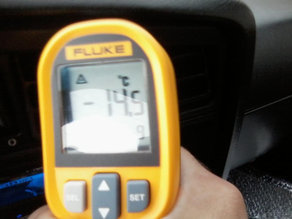

Ele está acelerando nessa imagem? a 4000rpm? igual na outra foto? Ronaldo , tem que gelar mais que isso e no maximo a 1500rpm. Quem anda com o carro a 4000rpm na cidade , ou no engarrafamento !?
Como comparação . Uso gás 134 da mesma marca que você e na foto eu estava em marcha lenta
FOTOS
