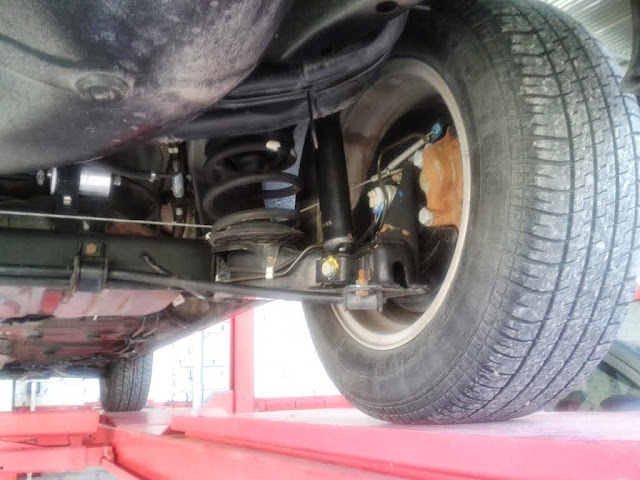

E da parte de baixo do carro:

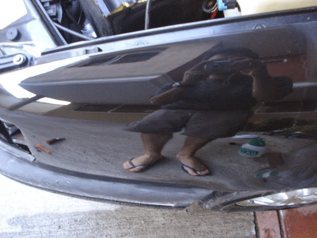

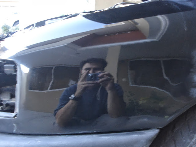

Então apelei!!! :smt021
Começei pelo paralama e "dei a volta" no carro...
Ieu! :smt030
Depois foi o capô que pensei que pudesse voltar ao que poderia ficar parecido com orignal....
:cachaca:
Robson só uma dica... evite ao máximo de fazer esses serviços nas quinas e extremidades das peças, são regiões muito fáceis de tirar o verniz porque não é só fácil de lixar esses pontos em demasia como também no próprio processo de pintura original, são regiões que a tinta não se concentra, as extremidades deve sempre ser evitadas, no máximo um polimento a mão só, sem lixamento... recomendo que você comece a mascarar o carro com fita crepe, ajuda bem...
