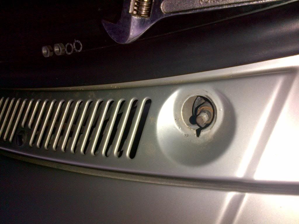

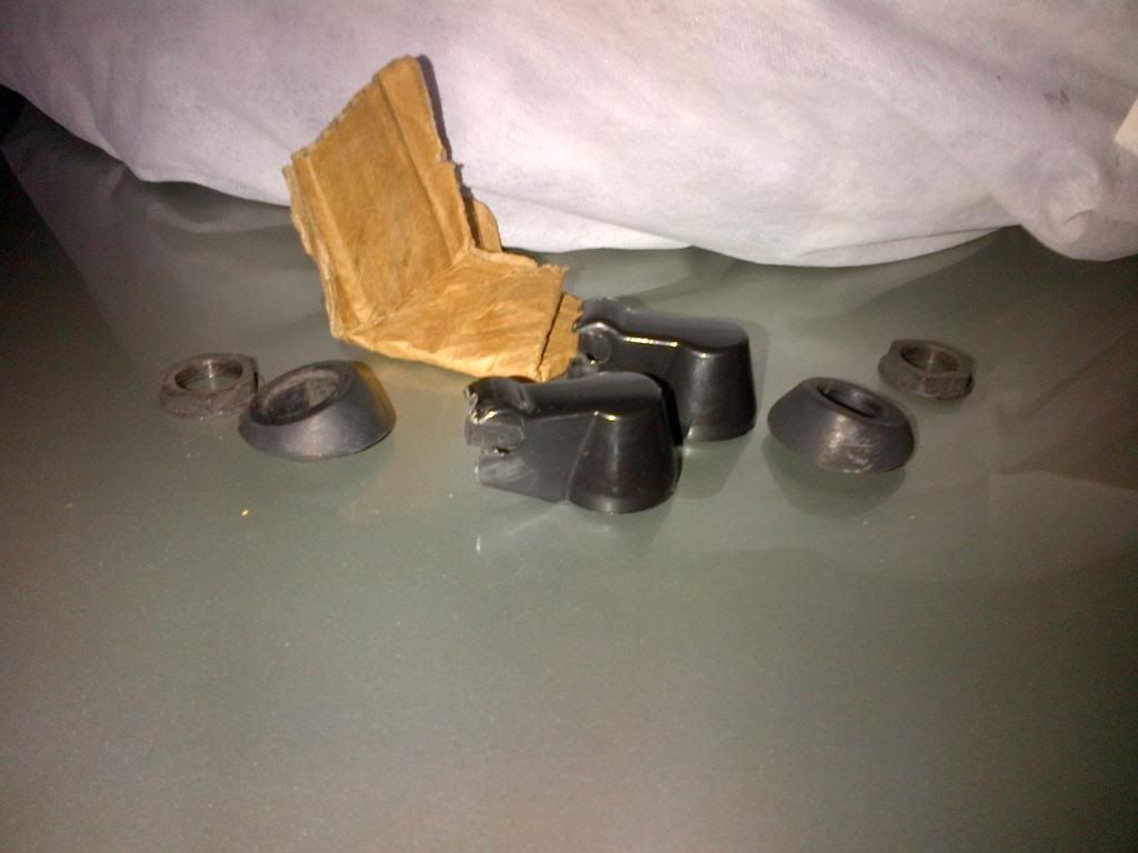

Aqui, as capinhas, porcas e borrachas de assentamento dos limpadores

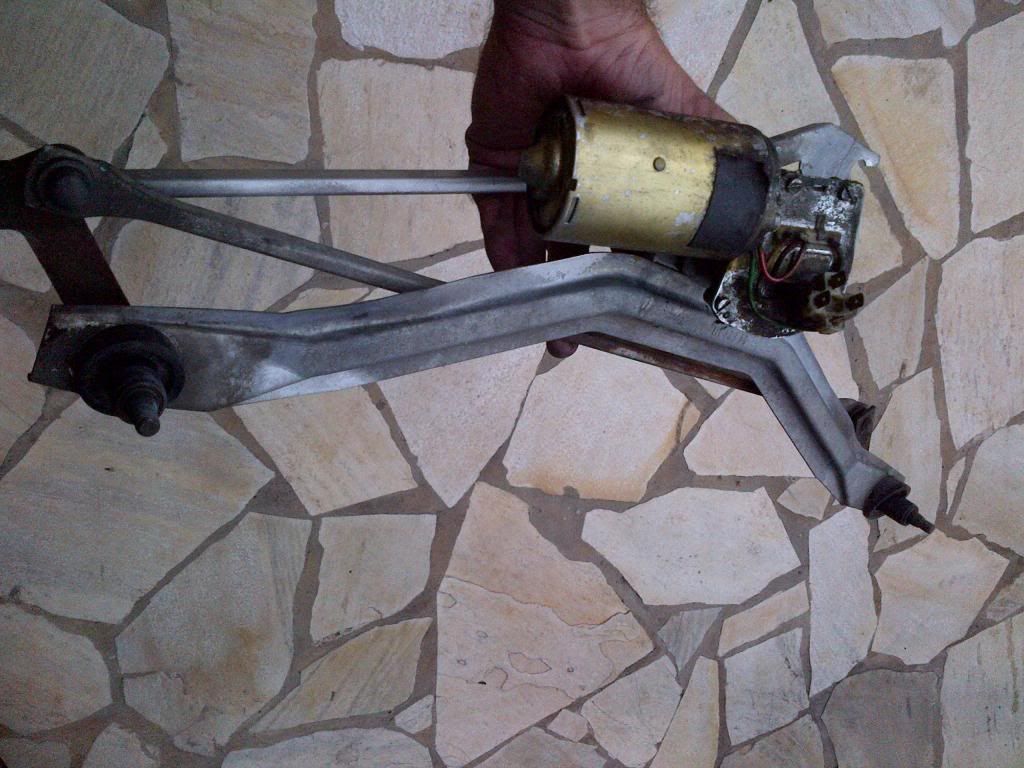

Decidi tirar todo o conjunto para olhar fora do carro, pq é muito incômodo mexer naquela região
Bichinho fora...

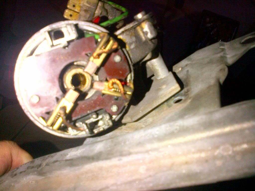

Aqueles contatos alí, lixei todos. Lixei os olhais do cabo de aterramento, e passei limpa contato nos conectores.

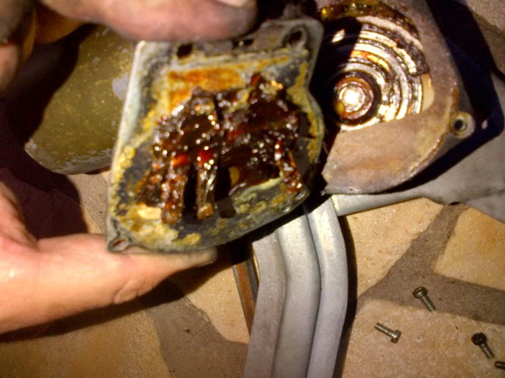

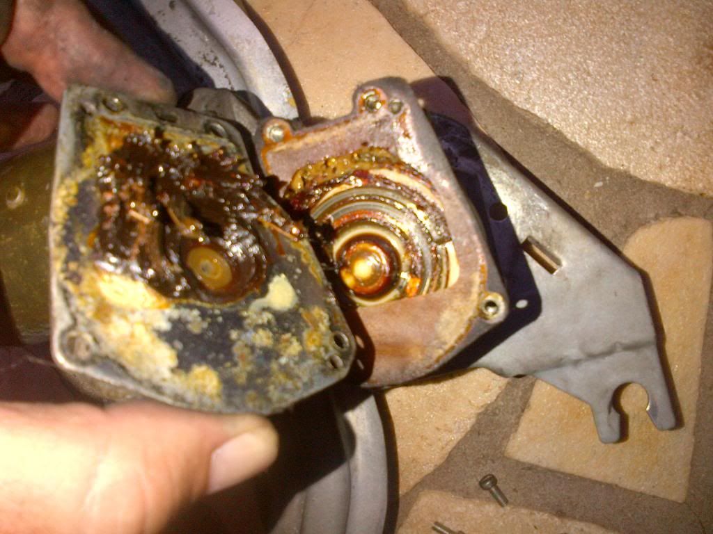

Aí começou a hora da tensão...abri aquela tampinha onde tem os contatos, onde é a "caixa de redução" do motor do limpador. Abri isso aí para ver como é por dentro, e para ver se estava tudo lubrificado como se deve. Estava tudo ok.
Uma coisa que me surpreendeu... de alguma maneira, diferentes correntes passam por estes contatos, que se conectam com pistas metálicas na engrenagem plástica. Dessa engenharia eu gostei. Embora não parei para filosofar sobre o funcionamento desse trem aí, eu só dei uma entortada nesses contatos de cobre para dar mais pressão deles contra as pistas metálicas da engrenagem.

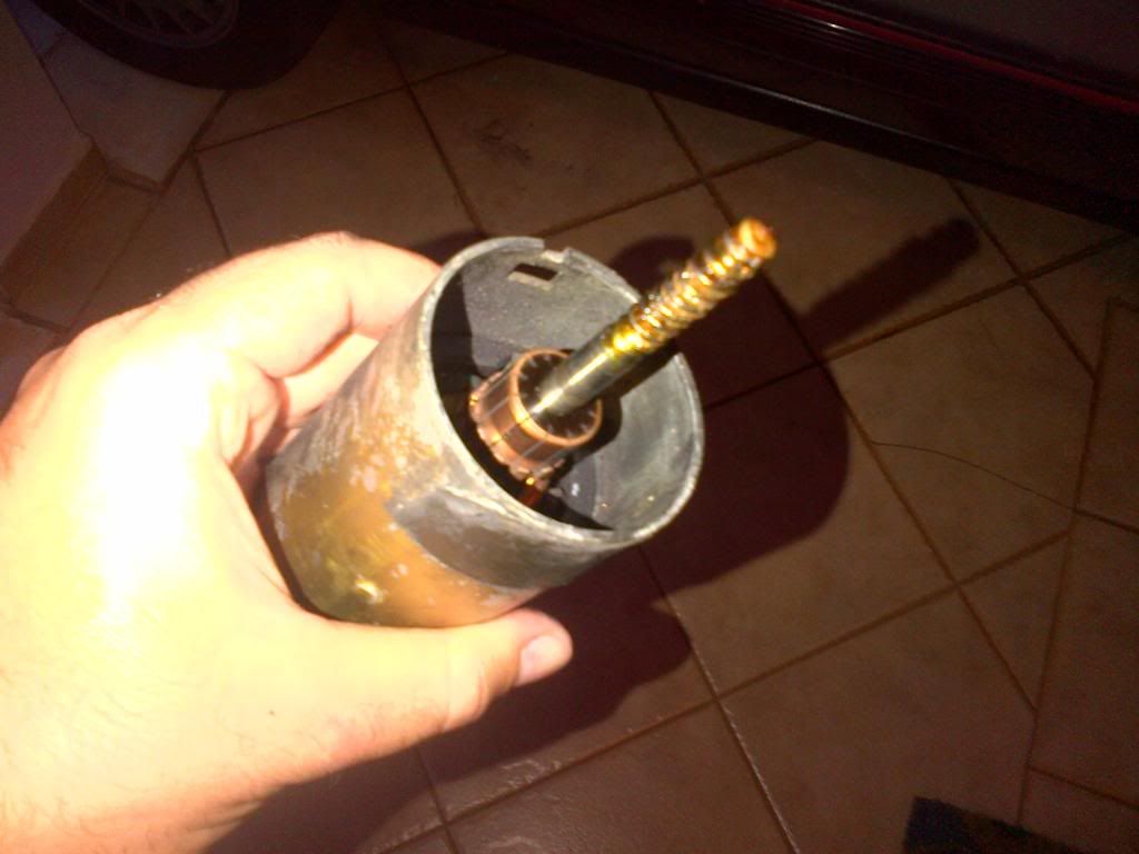

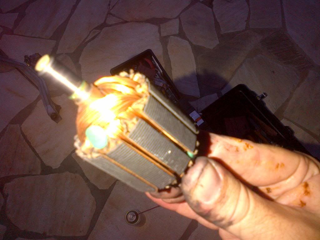

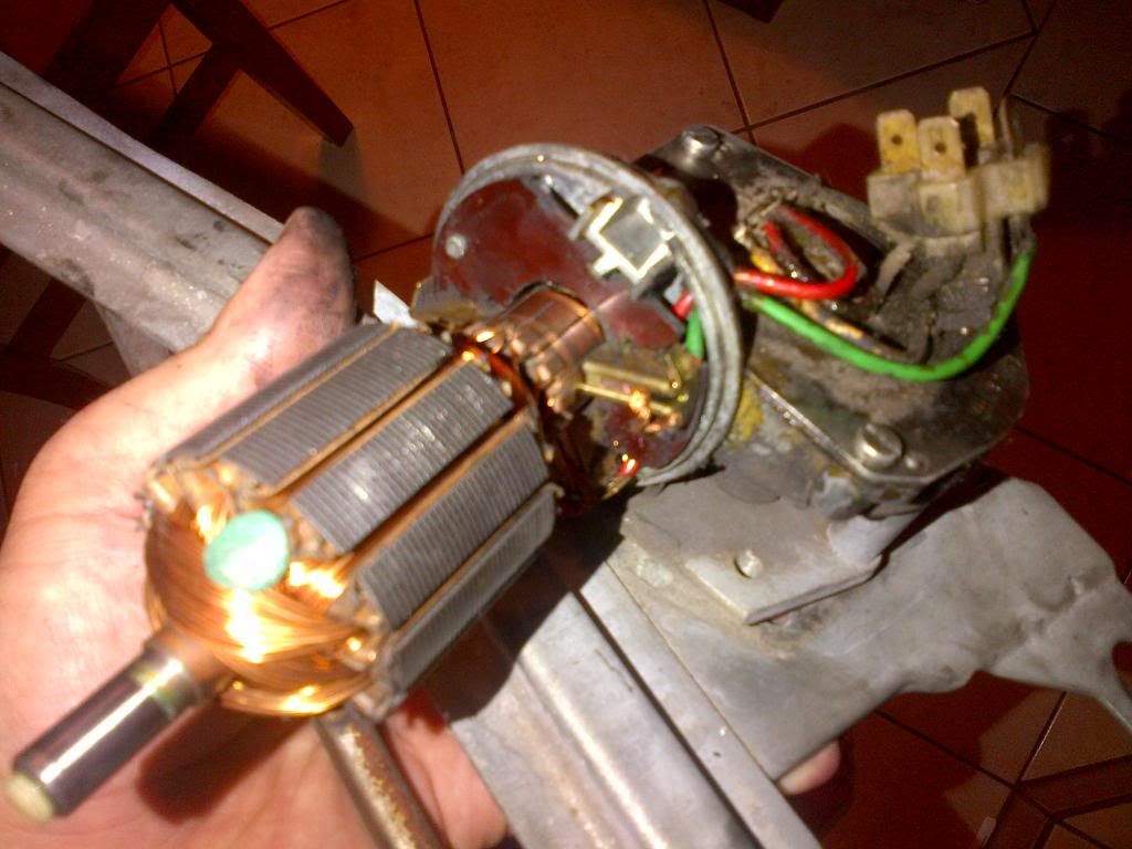

Olha o danado do induzido
Tirei ele da carcaça, e observei atentamente o enrolamento. Estava tudo em ordem.
Dei um limpão geral com limpa contato, em especial, naquela pista por onde passa os carvões.
Os carvões estão praticamente novos, então, somente dei um banho neles com limpa contato.

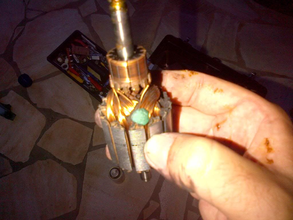

Aqui dá para perceber melhor que os carvões tem muita vida pela frente, porque vejam como eles ficam recuados quando o induzido está acoplado na carcaça. Ou seja, tem muito material para queimar. Aproveitei e passei limpa contato de novo, e dei uma girada no induzido com os carvões montados.
Bichinho fora...

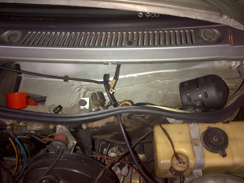

É fácil. Eu demorei pq nunca tinha feito antes, e quando é assim, a gente acaba começando pelos lugares errados.
Primeiro é desconectar cabos, aterramento e a mangueira de água do esguicho (para ter mais mobilidade)
Depois liberar os pinos que fazem os braços dos limpadores girarem. Tira os braços, as porcas, e empurra com cuidado o conjunto para baixo, tomando cuidado para os parafusos não machucarem a pintura.
Aí é só deslocar o conjunto para a sua direita (em sentido da sirene) para desengatá-lo daquele coxim de borracha preto que está a foto aí abaixo (redondo próximo ao conector na foto)
