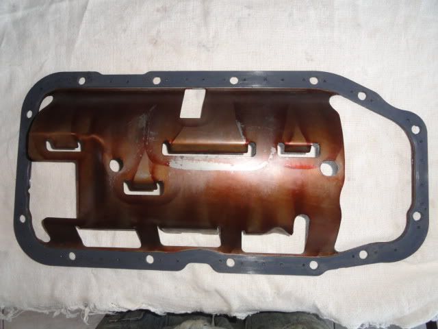

Estava olhando bem e acredito que o vazamento tbm ocorreu entre o defletor e o bloco ...tentei retira-lo mas ta muito bem pregado creio que se forçar vai danificar e agora?
Será que pode dxar como está então na hora de apertar o cárter os parafusos dão conta do recado?
Mais que meleca que eu fiz viu muito vacilo :smt011 :smt011 :smt011 :smt011
Mas é como disse Rafaelo o erro faz parte do aprendizado ninguém nasceu sabendo tudo se aprende o importante mesmo é a iniciativa e vontade de fazer e correr atraz.
Cárter limpo, ñ tinha nenhum residuo de cola nele quando removi ou seja a cola nem fez efeito :|
aqui o defletor reparem entre ele e o bloco foi onde tbm vazou e acredito que a cola ñ pregou ali e eu ñ reparei isso no dia.

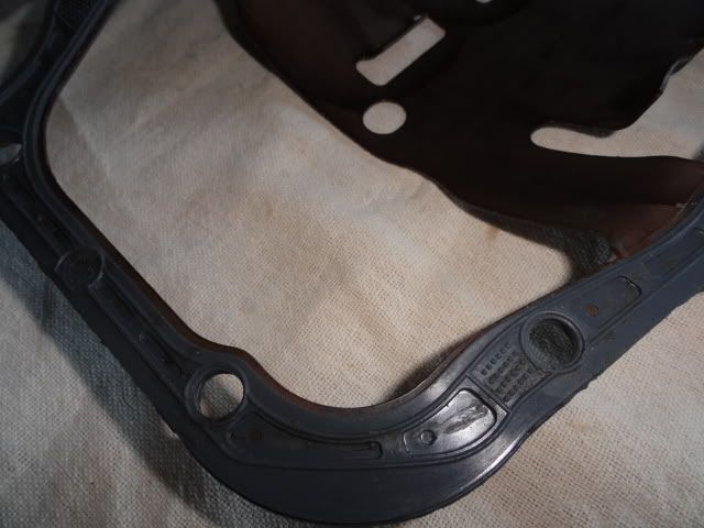

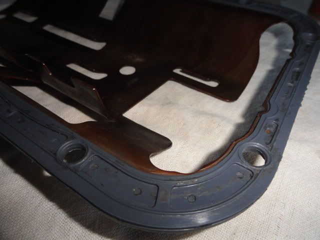

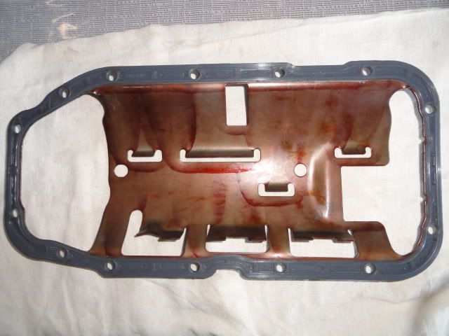

Bom terminei de limpar o bloco, remover a cola do defletor usei desengraxante como Rafaelo confirmou a utilização e ele realmente remove bem o silicone porém tem rápida evaporação.
Segue imagens:
Bloco limpo:
A parceira durante a jornada agora anoite.
Junta do defletor ja limpa... o que ficou mesmo foi uma finissima camada de silicone, dei mais atenção aquelas partes mais altas.Me esquecí da foto do antes mas foi como eu disse, a cola sequer se moveu la na area onde vazou ela simplesmente secou e ficou intacta..
Outro detalhe, pode-se colocar o defletor sem usar silicone, ficando tudo encaixado sem silicone?
Pretendo ja montar hj e colocar o óleo pra verificar amanha o que ocorreu. Espero respostas amigos.

tive que fazer umas horas extras hoje,
lamentamos tanto quanto voce o ocorrido
o que eu posso dizer
estas fotos revelam que já esta pronto para re-fazer,
aplique uma polpuda camada de silicone nas bordar proximo a parte externa, quando apertar o silicone deve vazar,
procure uma extensão para tua chave
o lado da força tede ter pelo menos 20 cm de cabo, vi que era curta mas na hora não me toquei,
procure uma chave combinada ( estrela-boca) e trave no cabo pelo lado da estrela, fazendo um alongador ou algum cano forte.
deve apertar muito mais,
procure lavar o lado do bloco com tinner ou mesmo a acetona da "muié"
se montar seco não deve vazar mas tem que apertar bem, se vazar tenho minhas duvidas que de re-aperto, pois o oleo e denso e fica no caminho, e sempre vai aparecer marcas,
