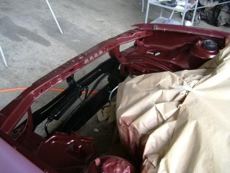

Pessoal aqui do fórum já usou tinta misturado com um pouquinho de verniz, já usaram fosqueante na tinta também. Os dois resultados ficaram bons!
Re: monza hatch 1983
O certo mesmo é somente poliéster. Só vai ser brilhoso os carros que usam tinta PU, pois a tinta já é brilhosa por si só. No meu vamos aplicar somente o poliéster no cofre, mala e interior.

Amigo, agradeço pelo elogio. Realmente a pintura está muito bonita e o carro é bem original.Amigo,
Sem querer criticar mas ja criticando, seu pintor fez errada a pintura do cofre do motor. Ele deixou com brilho onde e fosco, isso tirou toda a originalidade do carro.
Quando bateram no meu Kadett GSi, a pintura foi feita fosca, como era de fabrica, ainda o funileiro falou, hora que esse cofre do motor tiverm todo empoeirado ninguem vai falar que esse carro foi batido.
Mas no geral, ta muito lindo e bem feita a pintura d seu carro, e esta bem original!
De uma olhada nas fotos.
topico do conserto do carro no forum dos Kadetteiros: http://www.kadetteiros.com/forum/viewto ... =2&t=19888
Abraco!
Em questão à pintura do cofre, tinta com verniz, ou sem verniz, é a mesma coisa, pq isso é facil de burlar. Assim como vc mesmo disse, o seu kadett tinha a pintura fosca, mas era batido; ao contrario do meu. Por isso eu não me preocupei com esse detalhe. Quando o pintor falou de passar verniz, gostei da idéia, pq além de que a tinta azul já tinha sido bem caprichada, com uma grossa camada, o verniz aumentou mais ainda a proteção. Se esse carro deixar de ser meu, garanto ao comprador que no cofre do motor, ferrugem não aparece mais!!!!!

Tem razão amigo, com verniz a proteção é bem maior! Além do mais seu carro é um carro íntegro, original, "selado" que nunca foi batido.
O meu uns meses depois que saiu da oficina, eu coloquei uma dessas baterias que vai água, e vazou um pouco de água, que é acida, "comeu" toda a tinta da caixa de bateria e escorreu um pouco pela longarina. Estragou todo o serviço.
