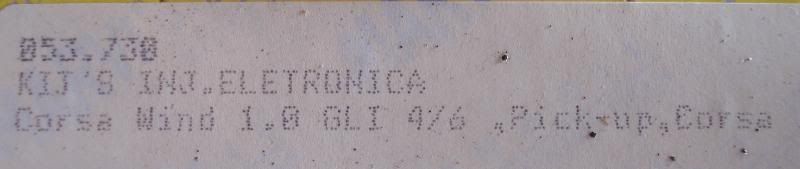

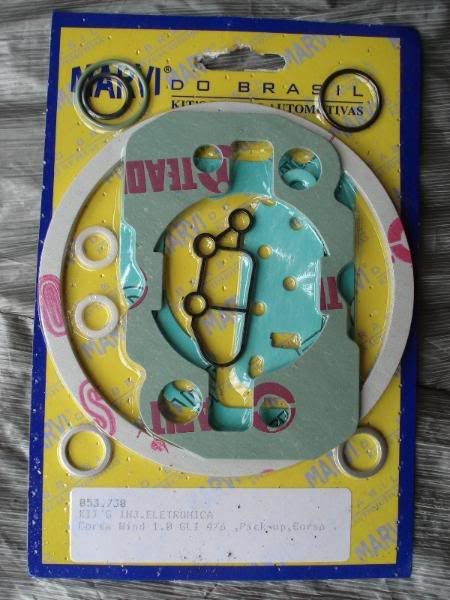

Agora preciso de uma ajuda RAPIDA com outro negócio... Comprei o kit de juntas da TBI, a mangueira do respiro e a junta da tampa de válvulas (que veio com uma espécie de arruela alta que deve ser o tal limitador, porém, o cara me forneceu o kit de juntas do Corsa (EFI) e me disse que é o mesmo kit. Isso está certo? Olhei no CEPCHEV e ALGUMAS partes são compatíveis. Porém, aquela outras sequer aparecem o Kadett ou a S10 junto como acontece com a maioria que aparece ou não o Corsa também.
E aí... Devolvo as juntas? Ou a do Corsa serve mesmo?

Carlos, esse jogo de juntas parece ser muito bom porque a espessura dos materiais é enorme! Todas as juntas e reparos parecem ser de ótima qualidade (vou pegar o nome do kit depois) inclusive a junta que vai entre a TBI e o coletor, que deve ter uns 4 ou 5mm de espessura, pra mais. O unico detalhe é que ela é daquele mesmo material que parece uma cortiça meio emborrachada que se usa hoje em dia.
Mesmo assim, meu medo maior é que, por ela ser do Corsa, não sirva no Monza.. Tu sabe me confirmar essa informação? Não quero ter que abrir o kit e a TBI pra descobrir que "..., isso aqui não serve ali!" hehehe :smt005 E, se eu chegar com o kit lá de novo dizendo que não vai servir, obviamente os caras da autopeças (que se acham engenheiros automotivos) vão fazer eu acreditar que serve e vou ficar com cara de ......

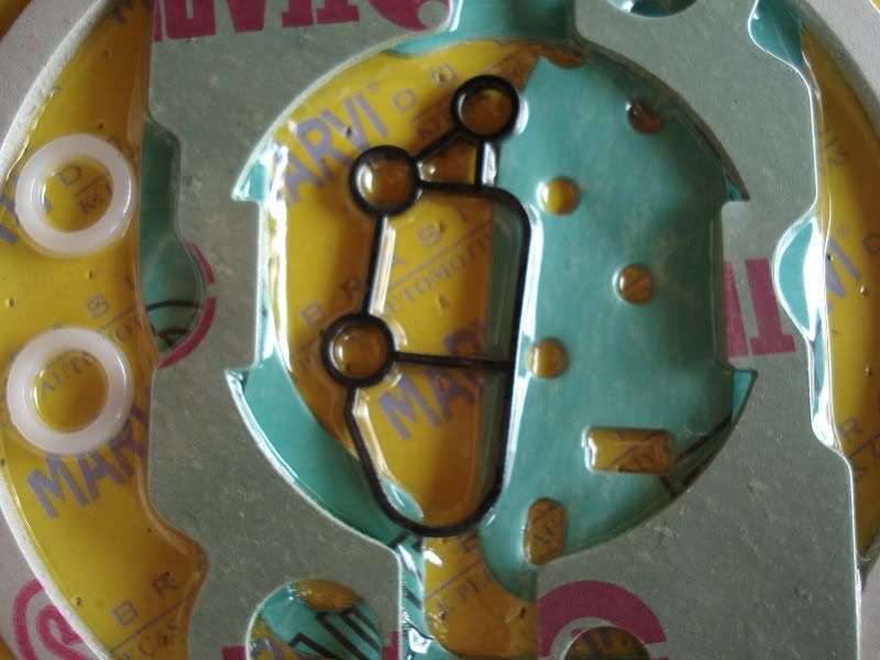

eu não tenho essa informação, posso ver no jogo de juntas que está em casa e confrimar depois. Olhando no catálogo de peças, se seu TBI for de Monza gasolina, ele usa um junta de borracha para aquela conexão das três saídas de vácuo. No catálogo do Corsa EFI, parece ser junta comum.

Aí está a bendita...
É essa a tal junta, Carlos? Tanto ela quanto os anéis que aparecem na parte de cima (são os o'rings do bico injetor?) parecem ser de borracha...
