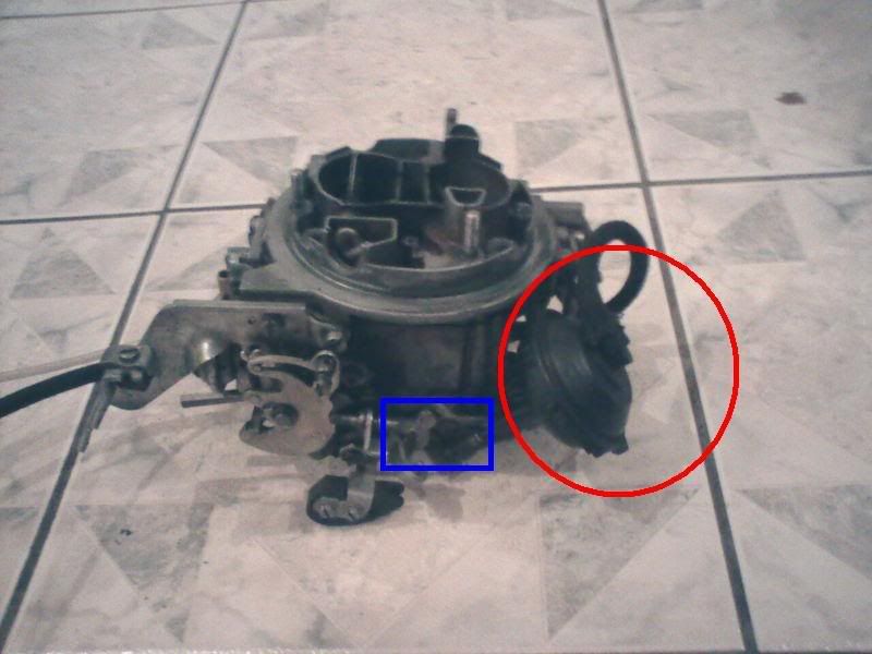

A VALVULA QUE ACIONA O 2° ESTAGIO É ESTA PRETA DA FOTO ABAIXO, CIRCULADA DE VERMELHO :
AQUI ELA VISTA DE PERTO (ESTA PRETA QUE PARECE UM "CHAPEU" tambem chamada de dispositivo pneumatico) :
ESTA PEÇA DE PLASTICO BRANCO (QUE UM DIA FOI BRANCO, agora meio amarelada pelo tempo
) é o acionador da borboleta do 2° estagio (que só abre depois de aberto todo o 1° estagio) - no caso desta foto "removeram" o dispositivo pneumatico para ficar mais clara a foto -

bem e isso que acontece quando aciona o segundo estagio a seta em azul e isso mesmo? essa peça de grifada de vermelho sobe e desce conforme o acionamento do segundo estagio correto? eu cheguei a comprar uma mola de fusca fiz aquele post de como colocar estagio mecanico deu no mesmo o carro continua igual
