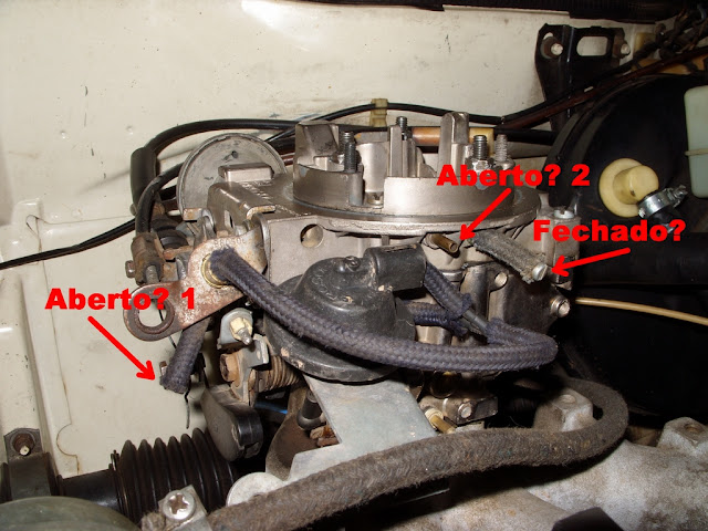

se puder me ajudar, gostaria de saber onde conecto as duas ponteiras dessa solenoide já vi outras imagens mas nao tenho certeza se é o local certo, tenho essas imagens de outros foruns,

Re: ##Dúvidas Carburador 2E## - Mangueiras desconectadas
fonte:viewtopic.php?f=50&t=14899o que está ''fechado'' é usado para para o solenoide que alimenta válvula kicker do ar condicionado .
esse tubos da base do carburador são apenas areação , ou seja ele só ta ali para se usar um ar limpo, já que antes passa pelo filtro de ar
onde esta escrito fechado vai para a solenoide e dela saindo vai para a kicker.
espero ter ajudado amigo :smt023
para nao haver duvidas a respeito da ligaçao.
a entrada amarelo na valvula kicker.
a outra de cima na tampa do carburador onde esta escrito fechado.
fonte :viewtopic.php?f=50&t=23465
nesta foto vemos com mais clareza a valvula em questao com as 02 mangueiras.
antes de entrar na valvula,tem 01 T que o amigo coy citou no outro topico.
fonte:viewtopic.php?f=3&t=6098&start=25
mais:viewtopic.php?f=50&t=2369&hilit=carburador+brosol
um abraço amigo :smt023
